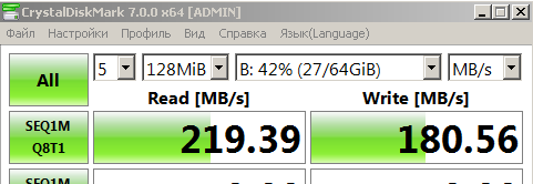

O Smirnoff у меня никогда таких скоростей не было, это какойто с ссд прям скрин

pakos2835 Это 200 то мег в линейнке большими блоками?
Наверное твой предыдущий диск был куплен 10+ лет назад.
У меня как раз пара терабайников сигейт такого возраста и скоростью ~120mb/sec. А новый 500Gb тоже 220mb/sec.
Регистрация: 11.11.2010
Откуда: Новосибирск
Ну... на любом терабайтнике 7200 RPM примерно такие линейные скорости и будут...
чтобы обеспечить секвентал чтения и в использовании, целиком отдельный диск отдал под прожекты 100-200 гб и ничего не записываю/перезаписываю туда, надеюсь должно помочь
более менее актуальные от прилавков вы имеете ввиду,
мне грин 5400 3 пл. сдохший давал 82, самсунг 2 пл. 7200 сейчас дает 104, т е это космос,
оба одной генерации 250гб/слой, причем самс еще не совсем заюзаный, поездит еще лет 6 до бед-ов думаю,
на самом деле 220 мбс 500 гб-слойного конечно уже вообще неочем перед этими новыми шова денками,
почти в 2 раза выше плотность, 400 мбс они должны дать думаю
Вот результаты моего WD10EZEX.
И этот "космос" уже который год у меня длится... 8-)
А вот тут ты очень сильно ошибаешься; не надо так уж губу-то раскатывать... ;)
почему же?
разница в 2 раза вполне коррелирует с разницей ~100 против 220
Тут дело в том, что увеличение ёмкости HDD никак не коррелирует со скоростью чтения/записи отдельной поверхности отдельного блина - а читается/пишется в каждый конкретный момент строго одна поверхность одного блина одной головкой...
