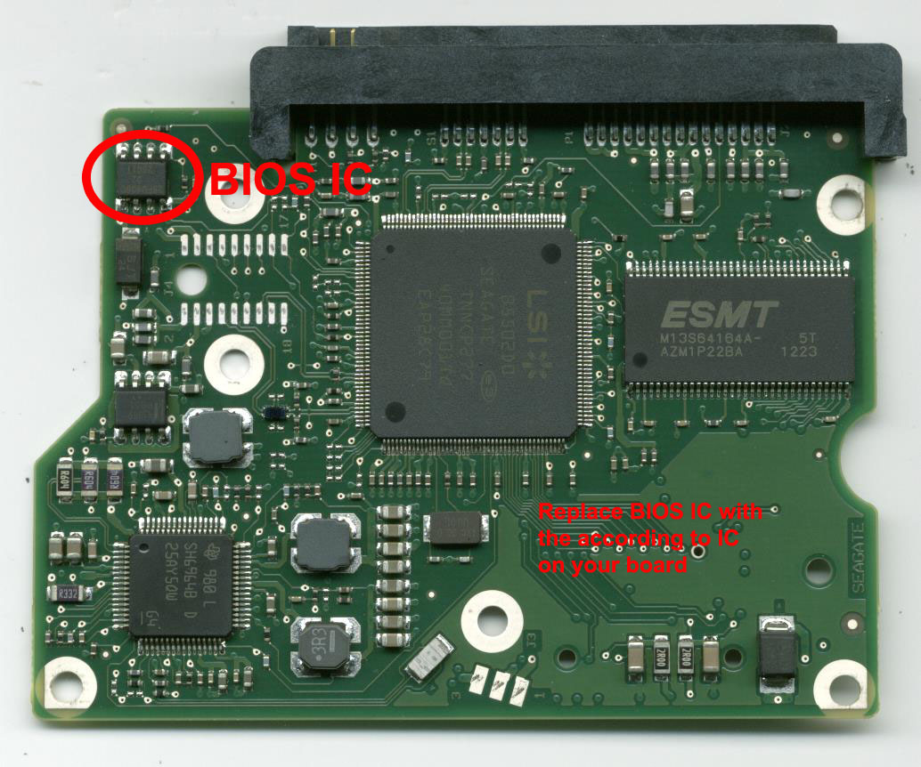

Регистрация: 26.05.2011
А у меня с этим диском (ST31000340AS) и другие проблемы были. У меня, например, спустя некоторое время СМАРТ начал истерить про проблемы со шпинделем движка. Но винт работал по началу. Где-то года 2 назад начались по началу редкие а потом и частые шумы как при включении. И с тех пор диск начал внезапно пропадать. Обновление прошивки не помогло решить проблему. А год назад он начал постепенно сыпаться. И вот позавчера определяется на 2-3 минуты и потом снова пропадает. Причём по вибрации видно, что мотор работает, а диска нет. Вернуть снова на 2-3 минуты помогает отключение и включение питания диска. Но понятно, что диск скорей мёртв, чем жив. К тому же счётчик перемещённых секторов перевалил за 2 тысячи. Но что можно сказать диск изначально был с детской болезнью (проблемы со шпинделем движка) но прожил больше 10 лет. Перепробовал все от смены порта, кончая про пайкой на плате сомнительных паек. Хотя один элемент на плате видимо вылетел это вроде микросхема, какая то по питанию, которая ближе к заднице винта. Ибо выглядела, как будто накрывается. Сейчас решил не повторять ошибок и взял 6 терабайтник другой фирмы. Вот такая поучительная история.
Регистрация: 15.06.2010
Откуда: Калуга
Фото: 18
Прямо заинтриговал. Как выглядит микросхема которая накрывается, уже несколько лет, но никак не накроется. :oops:
как выглядит оплетка провода который передает больше чем может. Вспучившаяся поверхность цвета белый налет. Видимо длительный перегрев был. К тому же по какой то причине между платой и банкой находился материал видимо дабы не закаратило и подозреваю что он еще больше помогал нагреватся.
Вот приблизительно что за микросхема внешне похожая нашел в инете фотку
st1000dm000-9ts15e-570-cc93-2006-g-100535704-rev-b-3-5-sata-seagate-circuit-board-fw-3.gif.jpg
st1000dm000-9ts15e-570-cc93-2006-g-100535704-rev-b-3-5-sata-seagate-circuit-board-fw-3.gif.jpg [ 201.04 КБ | Просмотров: 2940 ]
ибо сложно разобрать маркировку микросхемы у моего винта. А внешний вид я описал в начале. К тому же смарт рапортовал все чаще что не исправен электрический элемент чтения при само диагностики прерывая её. Но иногда но все реже проходил ее без подобного. Хрен знает что это такое но подозреваю что это как раз элементная база на плате. Плюс под конец лавино росли ошибки передачи данных в смарте.
