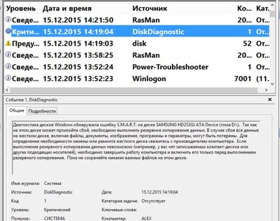

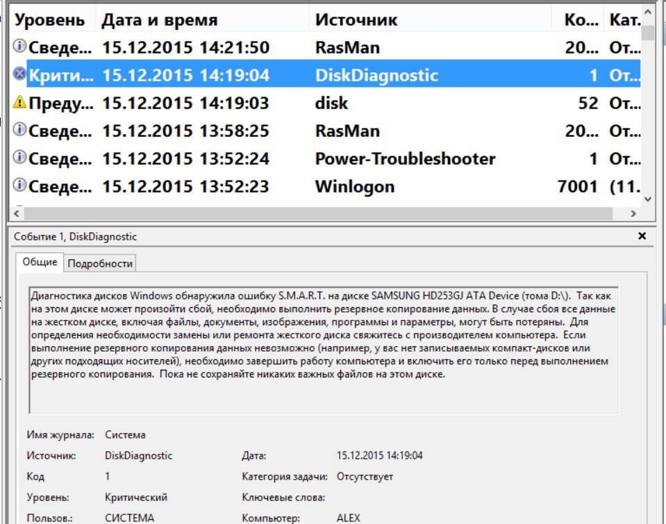

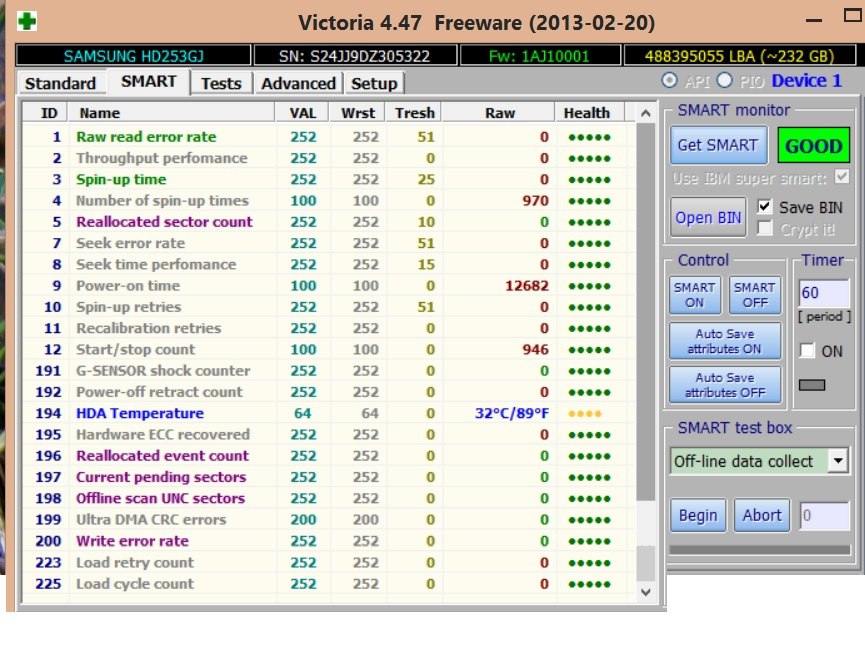

Регистрация: 25.10.2015
Ребята, я опять к вам :D Тогда я положил винт и не юзал, теперь опять решил докопаться, в чём же таки проблема, почему венда постоянно матерится на этот ЖД, скрины Ошибки и смарта ЖД прилагаю, БП менялся, шлейфы менялись, материнка менялась, венда переустанавливалась на 64бит в связи с добавлением ОЗУ, но проблемма осталась. Я знаю что можно DiskDiag отключить, но хочется знать стоит ли на этом винту что-то хранить или нет, может кто сталкивался с таким уже и подскажет в чём прикол, я уже сколько форумов перелопатил и безрезультатно :cry:
16895048_389405835.jpg [ 126.44 КБ | Просмотров: 2841 ]
16895048_389405826.jpg [ 139.18 КБ | Просмотров: 2841 ]
Регистрация: 17.07.2011
Откуда: Нижний Новгород
Фото: 169
tonks А если сделать всё-же проверку диска Виндой, может это софтовая ошибка.
i5 11400/MSI-Z490GP/4*8GB@3GHz/AsusTurboRTX4070/Samsung830(256GB)/M9PeGN(512GB)/6TB+6TB+6TBhdd/HAF932/RM650x(CP-9020091)/SonyKDL-42W705B/Win10insider
Я пару раз уже форматировал его, переразбивал разделы, тестил викторией в режиме записи, проблемм никаких, поверхность нормальная, блоков под 50мс около 50
Регистрация: 22.12.2012
Не знаю, не встречал таких проблем. Может надо провести SMART test box викторией, может зайдёт Tomset и точнее скажет.

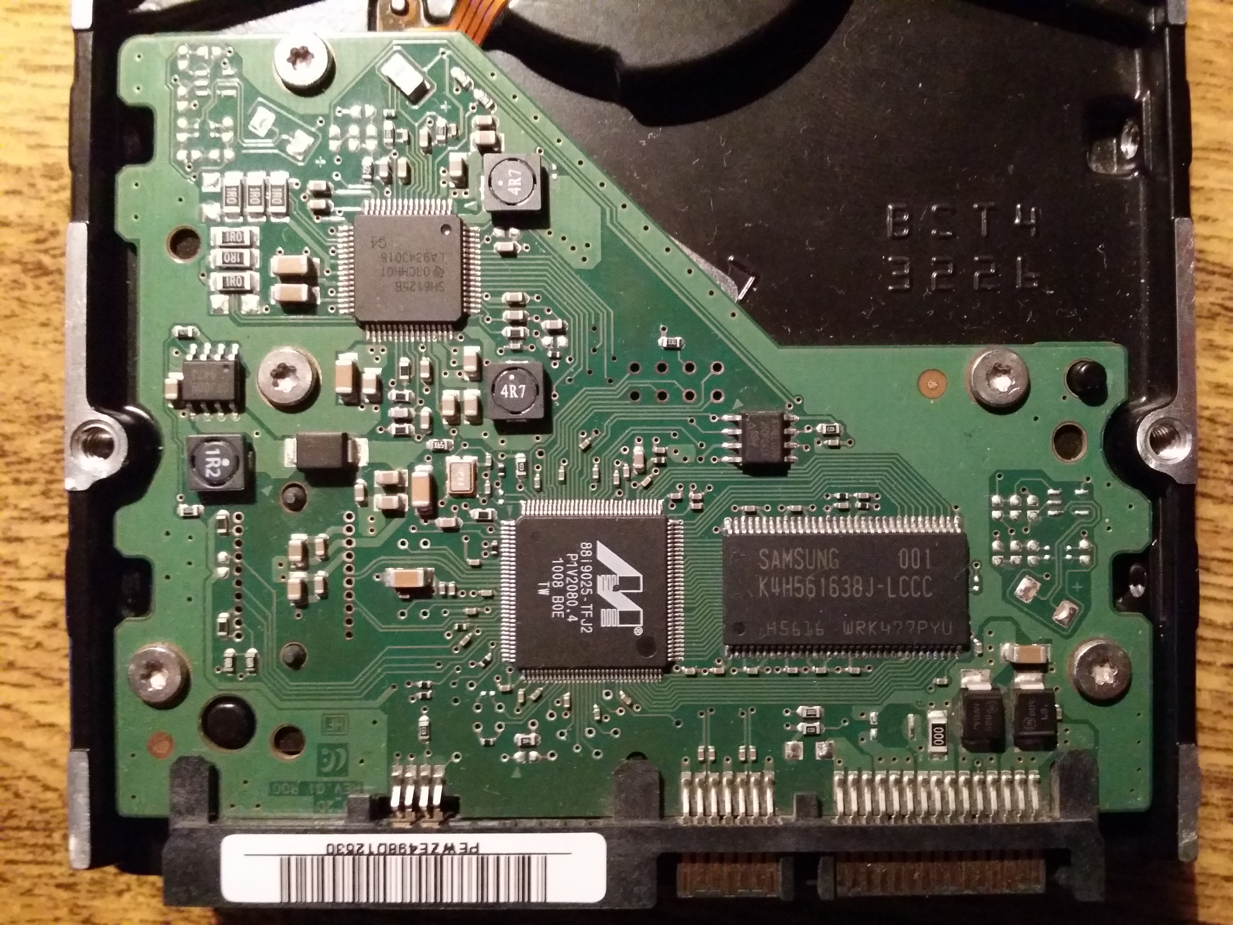

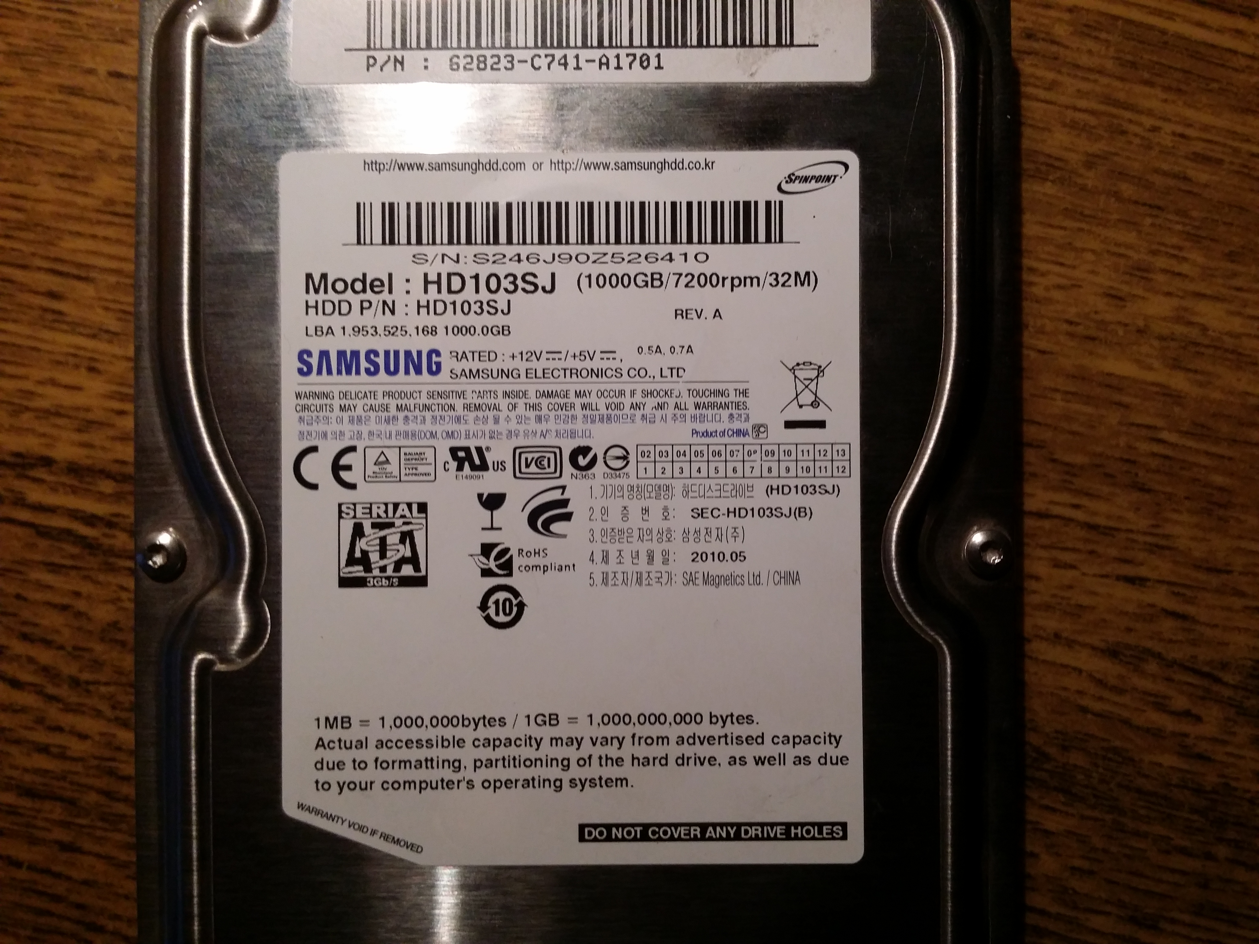

Регистрация: 28.10.2010
Собственно покупал жесткий диск Samsung HD 103SJ в августе 2010г. взамен провальной в то время партии Seagate(модель не помню), который сдох в течение пары месяцев. Работал ЖД верой и правдой мне до середины марта 2016г. Вечером выключил ПК, утром включил и биос не видит ЖД. Отдал его на диагностику, мне сказали тебе повезло(но не сказали насколько) механика целая, но вот драйвер двигателя ЖД полетел, и его замена стоит ровно столько за сколько я купил этот ЖД в 2010г умножив эту цену на 2. Естественно мне такой вариант не понравился и я стал искать более дешевый вариант восстановления этого ЖД, порывшись в интернете я нашел что это довольно таки распространенная проблема для этой модели ЖД, всю погоду делала микросхема SH6125B. Погуглив я нашел что чаще и проще эту вешь купить оптом от 5 до 10 штук, как раз за ту самую цену которую мне загнули в СЦ, но также были варианты купить поштучно и тут стал вопрос а кто же сможет перепаять мне ее. Я прошелся по СЦ моего города, в 1 из них мне сказали проще найти ЖД донор, у которого полетела механика, а плата живая. Порывшись у себя такой модели они не нашли, сказали чтоб я нашел такую плату и они мне ее поставят вместо моей. В других СЦ мне сказали у тебя не крутится двигатель, его сделать не реально(вот здесь важный момент - жд действительно не крутится, по логике если у него полетел драйвер двигателя - значит он и не должен крутится, но я засомневался и поэтому решил спросить у знающих людей здесь.) Есть у меня еще старенький Samsung SP 2004C (200gb), который через 4 года накрылся, у него как оказалась полетела механика, но если подключить питание он крутится. Вообщем, сбили меня конкретно. Я нашел в интернет магазинах 2 варианта этой платы, по сути в 4 раза дешевле цена чем мне предлагал СЦ(хотя он предлагал только сам чип или микросхему заменить). Если отбросить вариант того что мне втюхают не рабочую плату, возможно ли мне вернуть работоспособность моего ЖД с заменой этой самой платы?
Ниже пара фотографий снизу и сверху
20160318_164646.jpg [ 3.8 МБ | Просмотров: 2188 ]
20160318_164624.jpg [ 3.58 МБ | Просмотров: 2188 ]
Вот еще забыл о чем узнать, вот здесь на плате ревизия 3_2D Rev.01 ROO такая же как у меня, но только ЖД на год младше.
http://olx.ua/obyavlenie/plata-kontroll ... iezlA.html
а тут ревизия кардинально отличается 3_2D Rev.05 ROO год выпуска так же младше примерно на год.
http://aukro.ua/show_item.php?item=6054357094
Вообщем нужны советы знающих людей, или тех у которых был опыт ремонта такого ЖД.
Спасибо.
