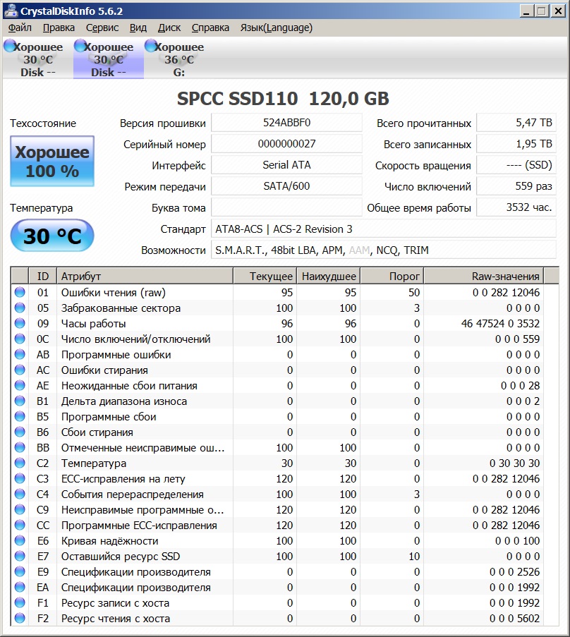

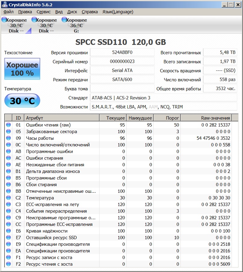

А какие у вас сейчас показания E7 Remaining Drive Life в SMART?
Но у них прошивка пока ещё 524, всё лень обновиться, так как придётся еразить.
1.jpg [ 285.55 КБ | Просмотров: 8342 ]
2.jpg [ 291.22 КБ | Просмотров: 8342 ]
Регистрация: 24.03.2008
tak1973, ну так показатели жизни ничуть не изменились за два года!
Интересно, что у меня не так пошло, что за неделю -1%? Неужели восстановление/бэкап ~ 20ГБ?
