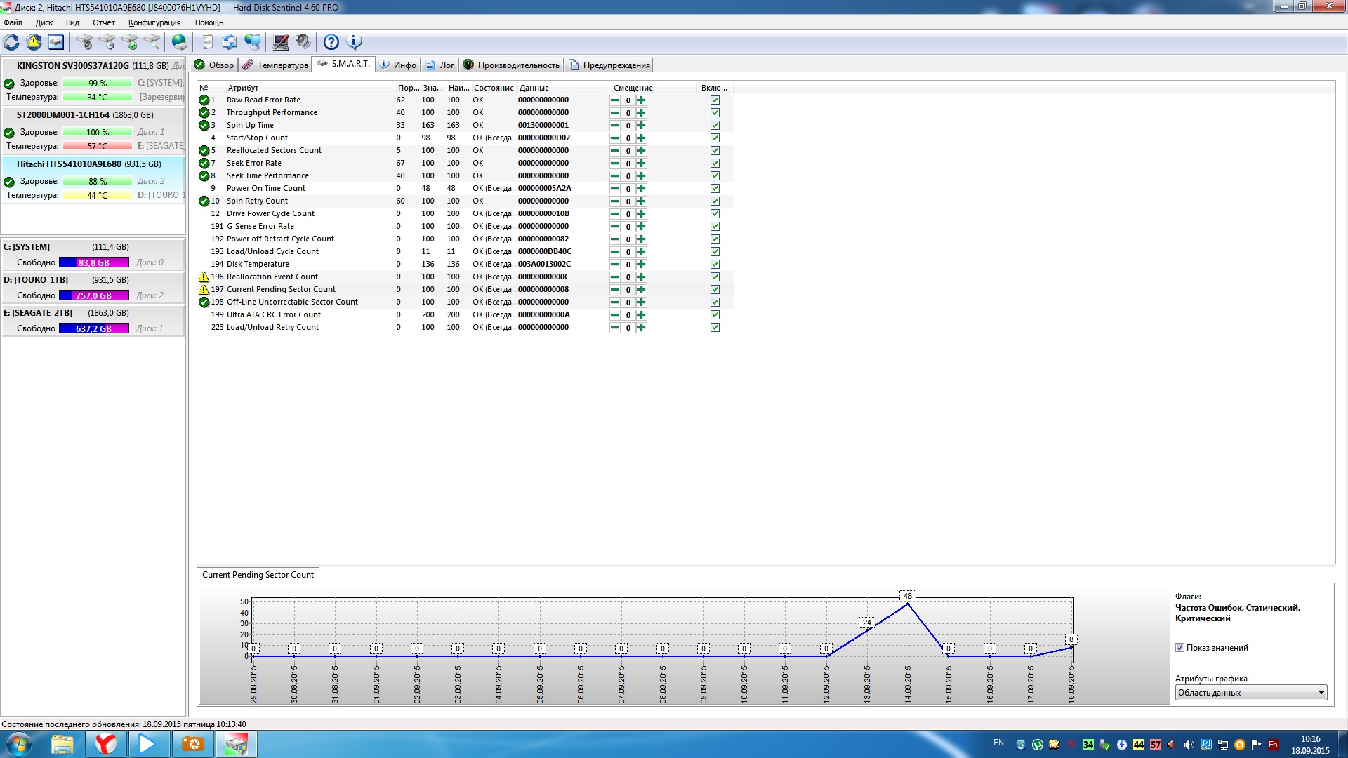

1.jpg [ 415.8 КБ | Просмотров: 2383 ]
Мучаюсь уже с неделю с HDD SATA 1TB HGST (Hitachi) HTS541010A9E680 (usb вариант TOURO Mobile)
появляются нестабильные сектора резкий шаг каждый день, нестабильные пропадают при реиниализации через sentinel (но самое поганое что попытки ремапа есть но только счетчик rellocation event count растет понемногу но Rellocated sectors count =0 )
Винт торрент качалка работал 24*7 основное время раньше работал на роутере.. samba-теперь через комп . Так бы по барабану перенести торы на архив 2 тб.. но там и так толи глюки толи тоже жопца темпа в районе 60 градусов при работе... и на ощупь тоже горячий(с внешками сигейт на 7200 больше нини) требования только внешки через usb3
Решение в помойку и только usb коробку от него раскурочить и поставить резервный 500Gb туда чтоб завести на usb3 концентратор или есть варианты ?
Стоит без внешнего питания читает пишет норм но глюки есть .. внешнее питалово ? может добавить (тот что 2тб сигейт 3.5 во внешнем боксе с питанием - проблемы только температура)

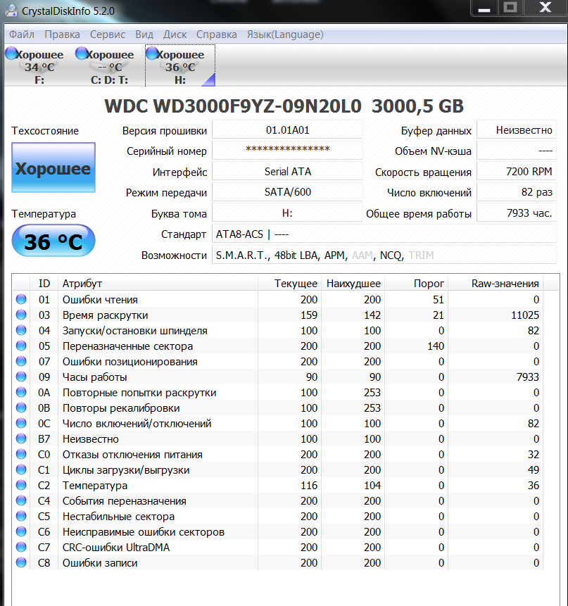

температура.png [ 140.83 КБ | Просмотров: 2164 ]
Смотри-ка какой усатый

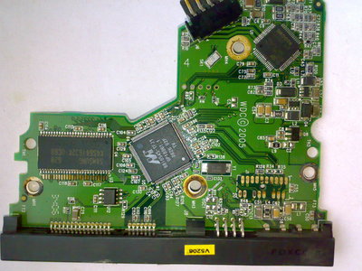

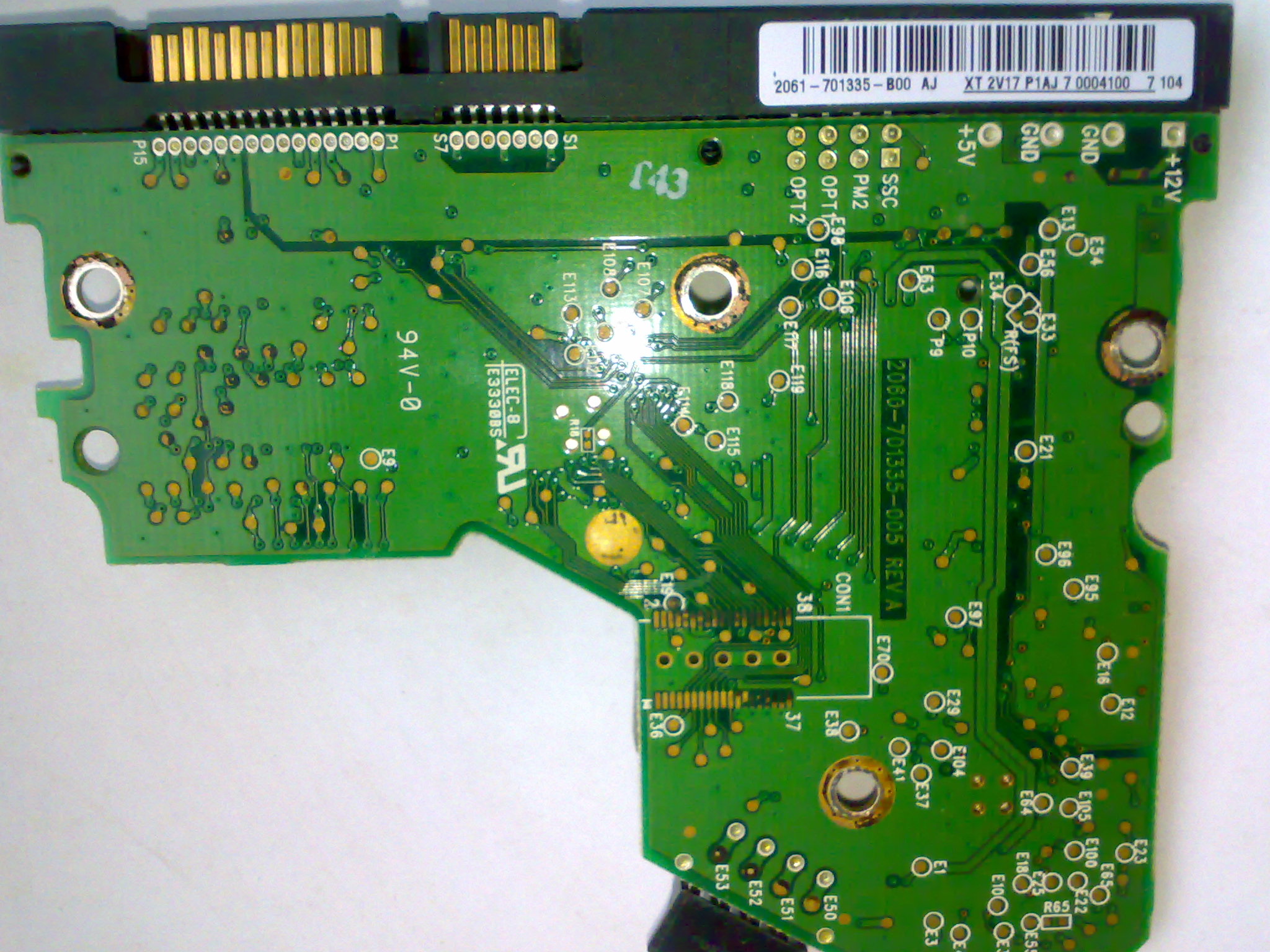

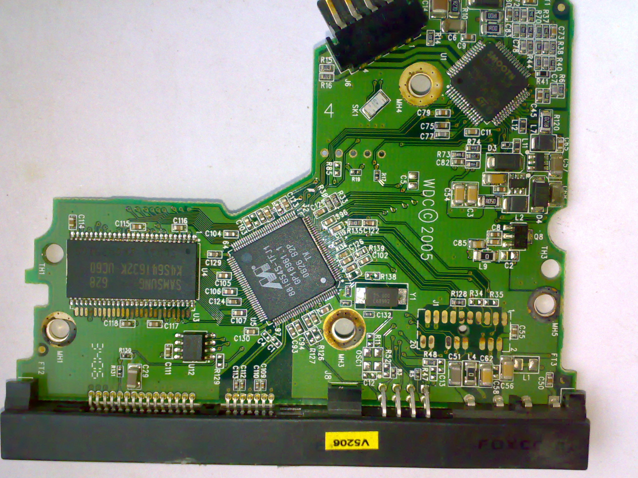

Регистрация: 06.07.2012

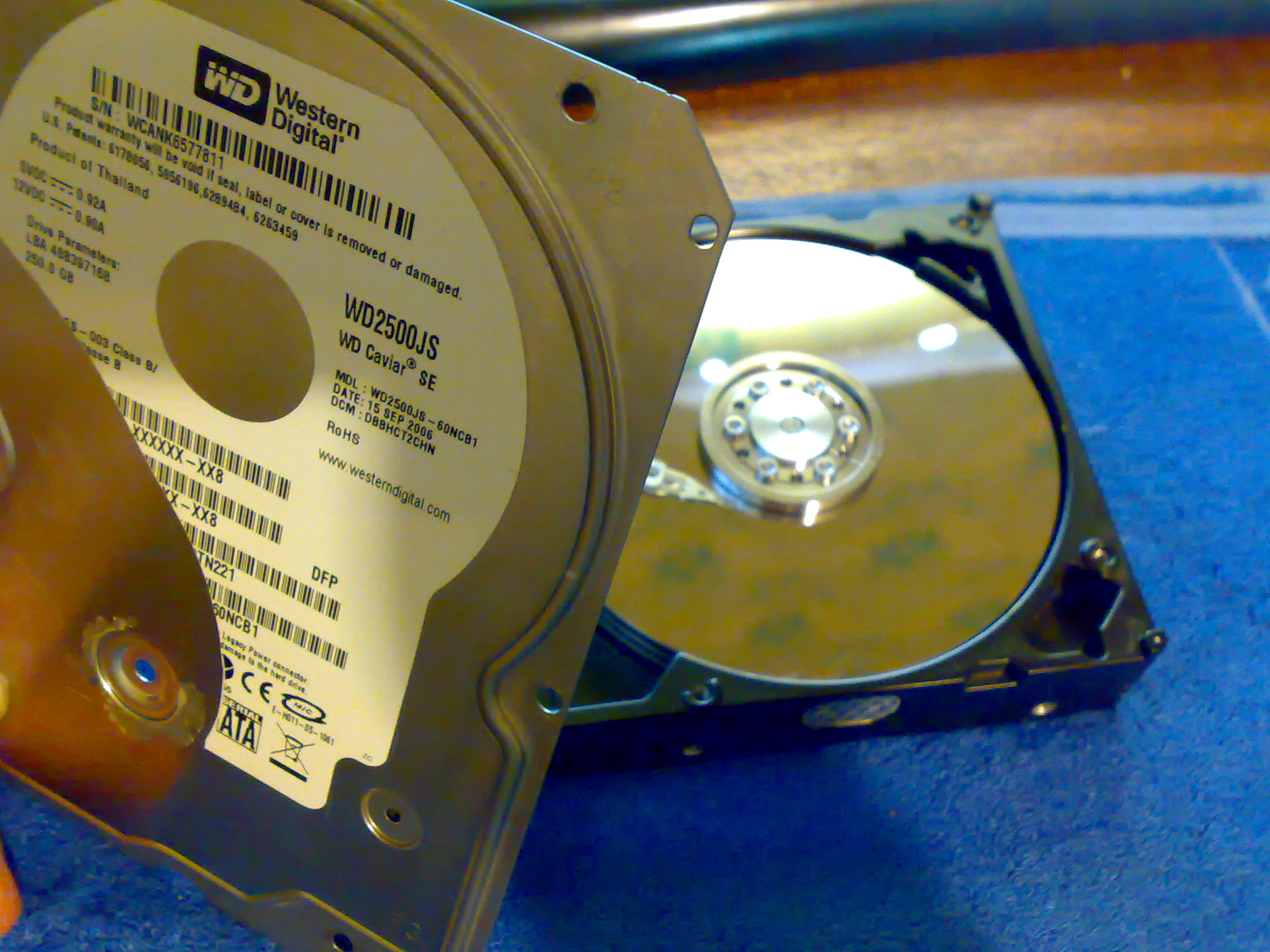

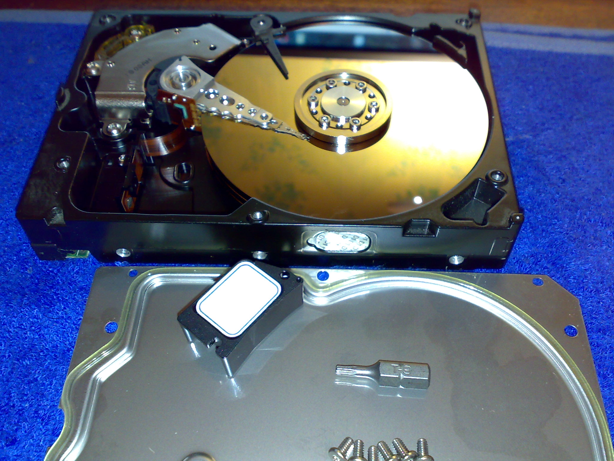

Sania., вы пишите про какие-то кошмары Фреди, вот у меня диску ~7 лет, и он сдох, а на пластинах (визуально) нет ни одной царапины!
Вот этот wdSE
31052014422.jpg [ 487.32 КБ | Просмотров: 1990 ]
31052014420.jpg [ 599.28 КБ | Просмотров: 1991 ]
02112014513.jpg [ 615.63 КБ | Просмотров: 1991 ]
02112014514.jpg [ 706.08 КБ | Просмотров: 1991 ]
WD SE 250gb smart.png [ 160.6 КБ | Просмотров: 1991 ]
Регистрация: 21.10.2014
А диски дохнут не только от того, что на верхней поверхности появляется запил в палец толщиной....
