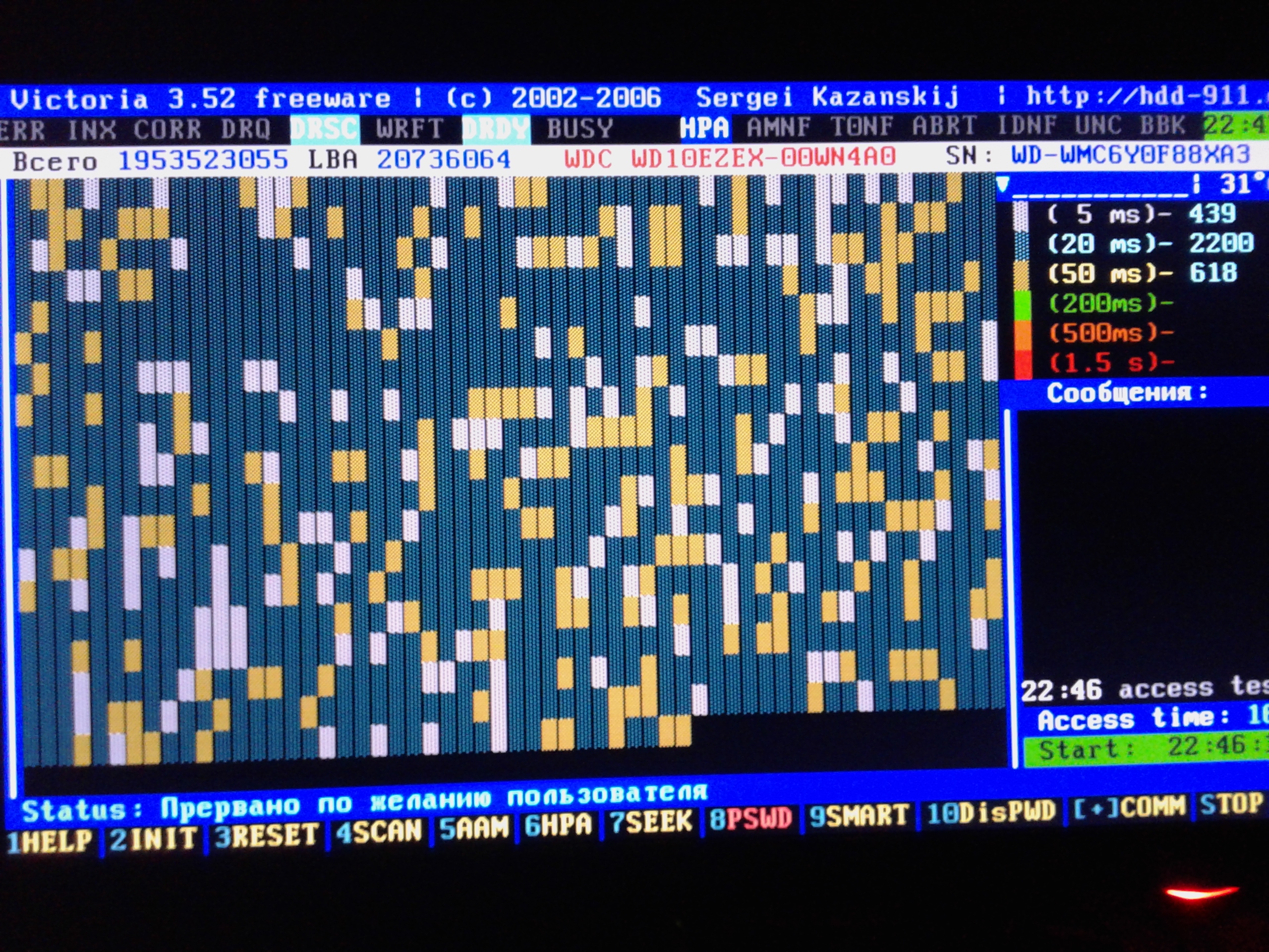

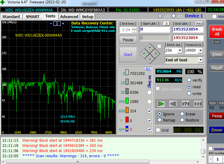

Здравствуйте! Хотел бы поинтересоваться, стоит ли возвращать (нормально ли это, ибо я так подозреваю что нет) возвращать сей диск, Диску 2 дня с покупки решил пробить викторией. Сркрины ниже.
Если всё же то какой лучше взять в пределах до 70-80$ *Емкость не имеет значения, будь то 500 гб или 1 Тер. Но не выше.

Wnuk
Естественно возвращать. Жуткая "пила". БУ взяли?

Я так понимаю что в новом диске "дорога" должна быть почти плоской. Так ведь?
Регистрация: 22.12.2012

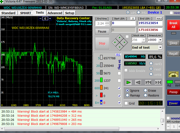

Если он не системный и на него нет обращений прог. Может торрент какой раздавал или качал? Лучше в досе проверьте, может всё в порядке, антивирус тоже может влиять.
Регистрация: 14.11.2015
Чистая семерка ничего на ней нету, не битов не антивируса. Запущен только фф 3 вкладки. не думаю что дос будет сильно отличаться от этого.
То есть на нём система, тогда лучшего результата на любом не будет. А вот в досе будет отличатся, тут и думать не нужно, всё с опытом приходит.

Вот к слову, завершенный тест.
попробую записать вику на флешку. и минут двадцать в досе посидеть.

Wnuk писал(а):
То есть вы намекаете что диск в порядке?
Ну конечно в норме, при условии что он системный, скан в досе это точнее покажет. Винда постоянно отвлекает диск от скана, ей тоже нужно писать и читать чего, а она это делает постоянно.

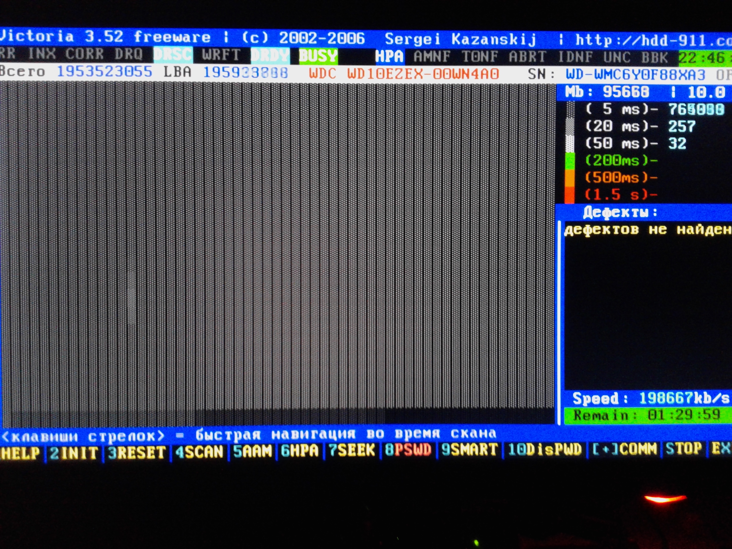

перезагрузился, Вика даже не видит его вообще.
вытянул питание от 2 харда, думал может я чего не понял. Не видит на прочь.
Вика старая, не понимает AHCI режима, нужно перевезти на IDE.

Wnuk
Vicroria(DOS) не "дружит" с AHCI. под LiveCD запускайте, либо AHCI вырубайте.
Я бы вернул, тем более, что новый. После 450 Гб идёт резкая просадка скорости, а "запилы" в конце диска.
Новая же система стоит в начале диска! Скорости больше напоминают WD Green, может Вам попался новый "перемаркированный" диск?
По гарантии не вернуть, бэдов нет и диск исправен.
Больше похоже на отвлечение диска от скана, например системой. Попробуйте просканировать диск на котором винда стоит.

походу вы правы оказались. Но как быть с "рандомным" тестом тобишь SEEK? Нормален ли он? (Извиняюсь за фотографии вместо скринов, но так быстрее)
Добавлено спустя 1 минуту 29 секунд:
Собсна тест SEEK
3.jpg [ 2.66 МБ | Просмотров: 2374 ]
Комментарий к файлу: SEEK ( random)
Комментарий к файлу: линейный
1.jpg [ 2.62 МБ | Просмотров: 2375 ]
Всё нормально, лучше только на SSD.
