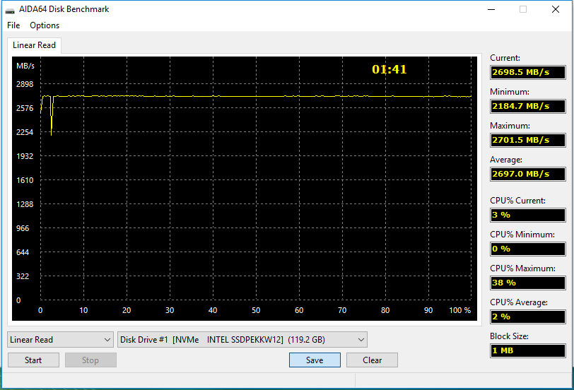

Даже TRIM по конкретным адресам LBA достаточно подать, чтобы с этих адресов затем отдавались нули или что-то неопределённое (Indilinx Barefoot, например).
Регистрация: 22.12.2012
Если просто, как я понял, он просто помечает что там ничего нет и ничего не читает по команде с флэша. Большое спасибо, было интересно это узнать.
Регистрация: 03.05.2005
Откуда: Московская обл.
Фото: 547
Sania.
У SATA это не так явно видно, а вот у PCIe это за километр заметно, особенно мелких объёмов (128-256) и дешёвых: пустые области могут читаться 3000-3200 Мбайт/с (условно), области с данными, записанными в SLC-режиме (современные SSD не всегда всё сразу уплотняют и не в последнюю очередь - для лучших циферок в бенчмарках) - ~1600-2500 (условно), а данные в "обычном" режиме - и 900 могут не доходить (из новых и свежих - Intel 760p 128 Гбайт, например). Т.е. ячейки, которые отмечены в таблице ретранслятора как пустые, явно не читаются, хотя физически в них ещё может что-то лежать.
Именно поэтому я недавно усложнил один из тестов в своей методике для обзоров. И поэтому нет никакой уверенности, что SE в ситуации, подобной текущей у автора темы, приведёт к переназначению сбойной ячейки/блока, если проблема в этом.
Добавлено спустя 2 минуты 36 секунд:
Вот прописанный целиком Intel 760p 128 Гбайт: https://st.overclockers.ru/images/lab/2 ... 10_big.png и https://st.overclockers.ru/images/lab/2 ... 11_big.png
Это при "Последовательное чтение (в пределах) 1640 MB/s" в спецификациях: https://ark.intel.com/ru/products/13457 ... x4-3D2-TLC (с учётом того, что ниже для IOPS идёт говорка про область в 8 Гбайт, а CDM при стандартном "1 Гбайт" до 1600 доходит, тут речь идёт именно про данные в SLC-режиме, просто умалчивается или забыли).
Добавлено спустя 3 минуты 13 секунд:
А именно пустой - да хоть 2700 на чтении:
diskbench-read-clear.png [ 22.12 КБ | Просмотров: 13920 ]
У SATA3 это не видно потому что интерфейс не обладает такой пропускной способностью, а на PCIe 3.0 x4 планка пропускной способности много выше.
