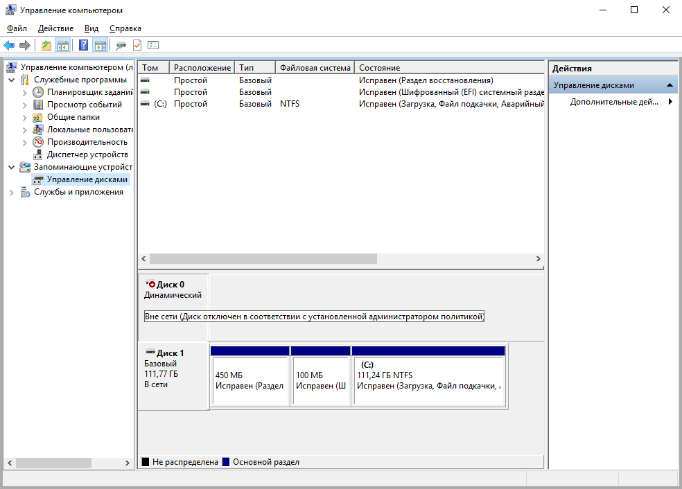

Добрый вечер, товарищи. Друг попросил помочь с подключением нового жёсткого диска к компьютеру, откуда диск - не знаю, говорит что он пустой и новый. В разделе "управление дисками" на диске висит угрожающая надпись(во вложении).
Пробовал через cmd запускать diskpart и делать через него, однако мне выводилось сообщение, что у меня недостаточно прав( при том, что консоль запускал с администратора).
В управлении дисками, диск вообще не кликабилен и никак не размечен. Томов на нём нет как собсна и разметки. Может с ним что-то не так?

Спасибо конечно, но в том и проблема: при любых манипуляциях с диском (я уже пробовал его чистить) выводится сообщение "у вас недостаточно прав и бла бла".

Регистрация: 02.05.2006
Fox1q
У вас скорее система Home Edition.
Которая не поддерживает Динамические диски.
