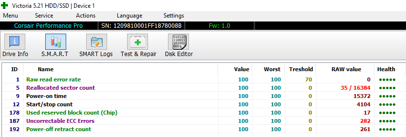

Компу 6+ лет, БП Aerocool xStrike 800w, самый по отзывам фиговый. Вот вопрос. Если я куплю новый бп и новые диски, они не поломаются как нынешние? Могло ли такое произойти из за старости самих дисков, или все таки такой плохой бп? Может вообще тут дело в материнке, ибо в сокете пару зубцов нет. Вообщем, есть ли смысл менять бп ради дисков или нет? Вот смарты, буду рад любым ответам.

А где проблема? На SSD есть несколько ошибок передачи по интерфейсу. Это обычно от плохого контакта в кабеле бывает. лучше его заменить.

Забыл о ней написать. Каждый раз, через каждые 1-3 включения, пропадает ссдшник из биоса, так же, комп иногда наглухо виснет. Если неделю не включать, то виснит при включении со 100% шансом, как то так.

Я уже назвал причину. Плохой контакт в SATA кабеле. Больше ничего подозрительного нет.
Заменить копеечный кабель проще, чем поменять пол компьютера.

Кстати, ошибка передачи UDMA всё равно останется. Это накопительный атрибут и диск значение запоминает. Вот если значение растёт то это проблема.

Вот посвежее смарты и с виктории
