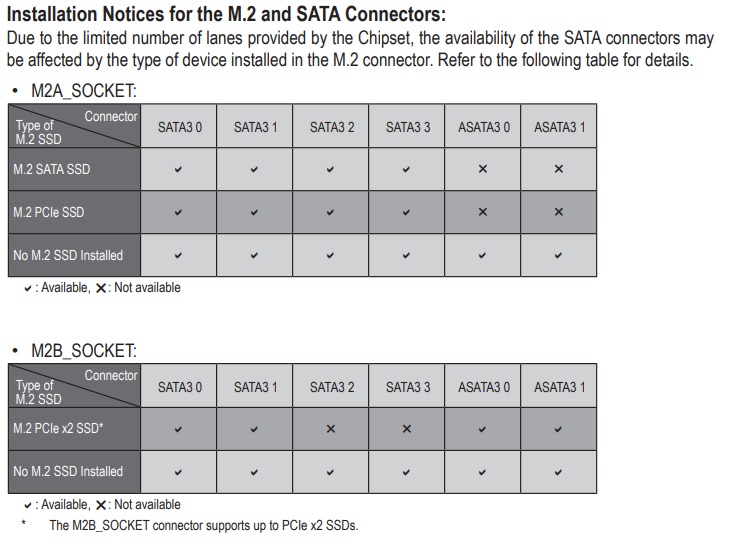

Товарищи нужна помощь. Имеется плата aorus b450 pro. На плате есть возможность подключения два m.2, я хочу поставить m.2 на 2280. Он работает в PCI-e 3 x4. Но на плате как я понял, если подключить в один разъём скорость снижается до x2, а если в другой разъём будет x4 но отключится какой-то sata, так ли это? И какой именно sata отключится?

Не могу догнать. Может написано но не могу разобраться. M2A это который прям возле видеокарты ? Так там в мануале к плате написано что там 22110, я так понимаю туда 2280 не встанет ? И если туда поставить m.2 то сата не отключается и работает на PCI-e 3 x4?

rangersdark
Лучше тебе не залазить в системник.
Да, ближний к процессору.
Встанет
Епта ну нарисовано же на картинке отключатся asata3 0 и asata3 1 (серые такие),работать будеть на PCI-E 3 x4(если у тебя такой ссд)

Все я понял, я забыл про них, что они отдельно. Да интерфейс у ssd pci-e 3 x4. А почему изготовителем указано что там 22110 если встанет 2280? Вроде на 3см длиннее не должен же по идеи физически залезть?
22110 это максимальная длина ссд,когда снимешь радиатор увидишь отверстие для 2280(туда надо в крутить стойку,она в коробке от матплаты ,затем установить ссд прикрутить комплектным винтом к стойке(он тоже в коробке),снять пленку с радиатора,установить радиатор на место и прикрутить его обратно)
