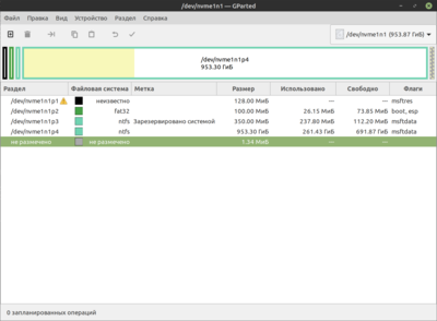

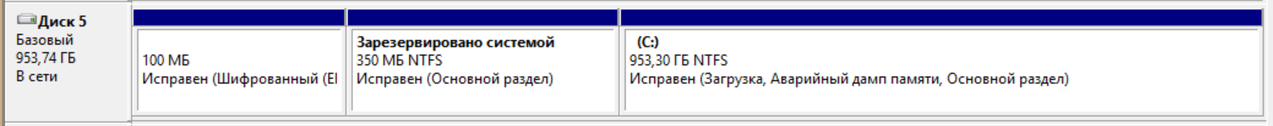

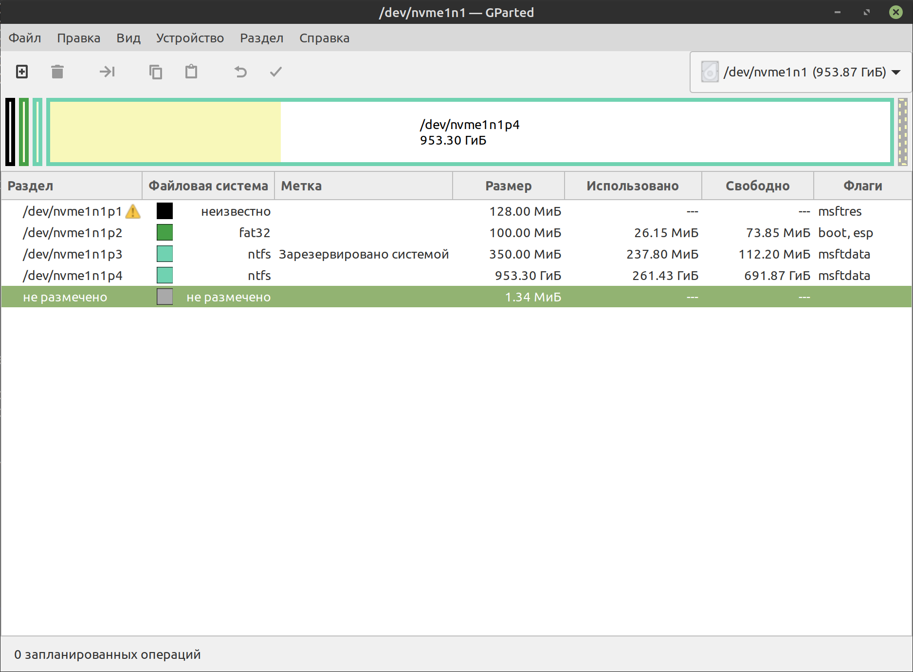

Вообще на nvme, а точнее при использовании gpt/uefi нужен один дополнительный раздел который uefi system partition, с загрузчиком. Остальное так же. Второй раздел который винда делает это обычный виндовый раздел с виндовым загрузчиком который по умолчанию винда делает и на mbr. И который по большому счету опционален.
А еще надо осторожно с виндовым управлением дисками - оно показывает не всё, а только то что микрософт считает нужным и на самом деле там есть еще 1 раздел:
картинки
boot.PNG [ 144.19 КБ | Просмотров: 31402 ]
Снимок экрана от 2020-11-12 21-46-44.png [ 120.32 КБ | Просмотров: 31402 ]
С этим можно пропереться если не знать.
Почему я и стараюсь использовать максимально примитивные средства для клонирования которые работают максимально предсказуемо - чтобы не натыкаться потом на странные и необъянимые проблемы по таким вот причинам.
