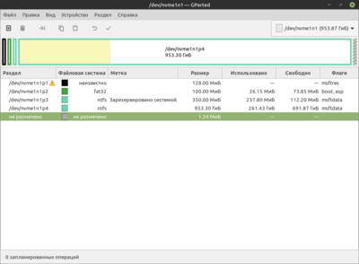

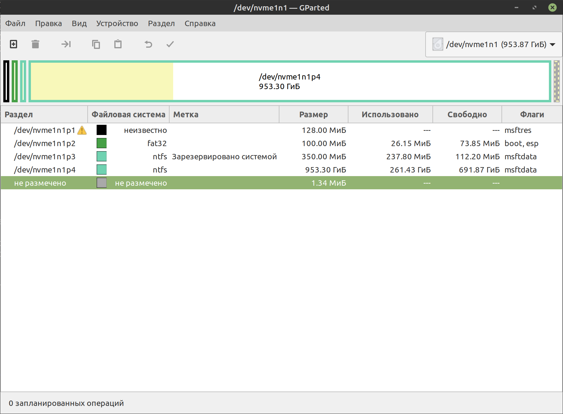

Регистрация: 15.01.2013
Вообще на GPT/(U)EFI структура диска выглядит примерно так:
картинка
Снимок экрана от 2020-11-12 21-46-44.png [ 120.32 КБ | Просмотров: 3119 ]
Здесь первый раздел не нужен (у микрософта какое то туманное описание про хранение каких то скрытых данных, по факту ни разу не видел проблем от удаления). Но если что то сдохнет от такого совета я не виноват :lol:
Второй раздел - efiboot, там загрузчик, по сути это замена бут сектора в mbr. При переносе на mbr он не нужен.
3-й раздел обычный виндовый раздел с загрузчиком и средой восстановления.
4-й - понятно, сама ос и данные.
Так вот поидее что я бы сделал - создать на новом диске руками разделы (мелкий под 3-й и большой под 4-й) и скопировать именно разделы (а не весь диск) со старого диска на новый. После этого загрузиться с дистрибутива и он должен сам всё починить. Либо если не починит то fixmbr, fixboot, но маловероятно что потребуется.
При этом мелкий раздел в mbr должен быть активным.
Ну и на самом деле вообще этот мелкий раздел опционален. Можно его совсем не копировать, скопировать только 4-й и починить загрузку (винда накидает все файлы которые должны быть там в корень диска С), но так ИМХО неудобно.
