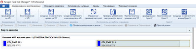

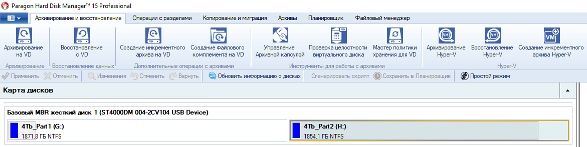

Я его подключал не только в боксе USB. Но и по SATA. Там Paragon Hard Disk Manager 15 Professional показывает размер сектора 512 байт. Это - эмуляция? На самом деле сектора по 4 Кб?
Озаботился я этим вопросом потому что первоначально уже разбил этот диск в GPT на два раздела по 2 Тб. И скинул туда около 2 Тб ценных данных. После подключения этого диска к другому компьютеру, он просто стал восприниматься всеми программами неразмеченным. При чем - на всех компьютерах. И стоило определенного труда, времени и нервов спасти с него ранее сохраненную там информацию.
Что касается сигейта, то он действительно размечен в MBR.
В подтверждение привожу скрин, сделанный сегодня в Paragon Hard Disk Manager 15 Professional.
Парагон показывает на этом диске сектора 4 Кб.
Таким образом, физический диск 4 ТБ в MBR может быть разбит на два диска. Без преобразования в GPT.
Новый диск я конечно вставлял в этот же USB-бокс, в котором находится успешно размеченный 4 Тб винчестер. Но в новом винчестере Парагон показывает 512 байтный размер сектора.
Диск 4 Тб разбит на два раздела.jpg [ 264.44 КБ | Просмотров: 3982 ]
