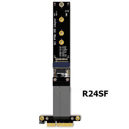

Всем доброго! Предлагаю тему по шлейфам M.2 для NVMe SSD (если такое уже есть, просто не нашел, прошу модератора перенести - спасибо).
И по сути. Подскажите оптимально как решить такую задачу.
На один разьем M.2 (NVMe SSD) нужно использовать 2 SSD.
Пока придумалось только купить 40 см шлейф (как на фото), вывести его на панель системника и нужный диск подключать.
В идеале подошел бы такой же шлейф с 2мя разьемами и переключателем активного разьема, но такого не нашел (что бы не лазить к системнику и не дергать разьем постоянно).
Возможно кто-то похожую задачу решал? Подскажите :beer:
Комментарий к файлу: Шлейф удлинитель M.2 для NVMe SSD
m2_extention_cable.jpg [ 14.06 КБ | Просмотров: 16565 ]

Согласен, вариант, хоть и не про использование разьема М.2 :) Пока такой вариант оптимал. Уже думал и про USB переходник - там удобно, но потеря скорости заметная.

Поэтому если хочешь подешевле и по бюджетнее. Берешь обычный Pci-e удлинитель в виде кабеля, но они обычно не особо длинные, лучше райзер у них кабеля длиньше. Вытаскиваешь его наружу корпуса. Берешь обычный переходник Pci-e/М2Sata или Nvme на один диск. Все равно если взять обычный переходник на два или 4 диска, остальные придется вытаскивать на обычной матери физически. И переставляй диски с которых ты хочешь загрузится. Дорогой переходник не стоит покупать, если будешь часто перетыкать систему, у переходника ламели сдохнут, проще будет купить еще один новый.
