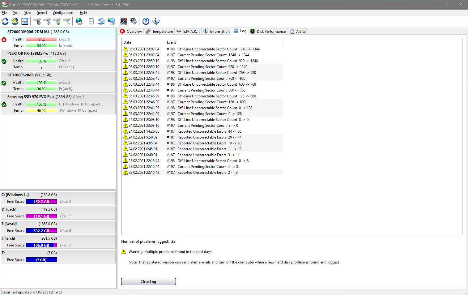

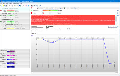

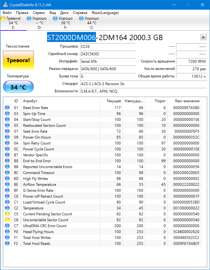

На восьмом (или немногим более) году жизни начал кряхтеть мой старичок (ST2000DM006). Служил верой и правдой. Пару недель назад Hard Disk Sentinel проинформировал о появлении 8 нестабильных секторов. Через winPE прогнал викторией с ремапом, но ремап так и не был произведен (try Remap... Error). Сделал бэкап инфы и через день-другой Hard Disk Sentinel отрапортовал что диск самоизлечился и ругаться перестал. Сегодня как только включился комп - Hard Disk Sentinel снова прокричал что все плохо и в геометрической прогрессии прямо на глазах начал множить нестабильные сектора. Сейчас их 1344. Причем диск не тормозит, инфу позволил слить с себя без затыков со средней скоростью 80-100 мб/сек - причем большая часть инфы (70%) не битая (проверил открытием закрытием файлов). На всякий случай - шлейф шевелил, менял на другой и 26 и 30 AWG - ничего не меняется. Викторией еще не прогонял - на ночь поставлю, утром дополню информацией топик.
Хочу поинтересоваться у знающих людей - насколько все печально? Я так понимаю что 1344 секторов не заремапятся и никакого чуда не произойдёт? Диск можно на помойку или есть способы затормозить его дальнейшее рассыпание?!

При обычном сканировании викторией нашел всего 12 ошибок. Если делать ремап диапазона за 1000 секторов и после шибки - то весь это диапазон попадает под ошибки и ремап в нем не происходит...может 1 или 2 сектора успешно заремапились.
Сегодня 197,Current Pending Sector Count и 198,Off-Line Uncorrectable Sector Count - значения упали с 92 (вчера) до 76 (сегодня)

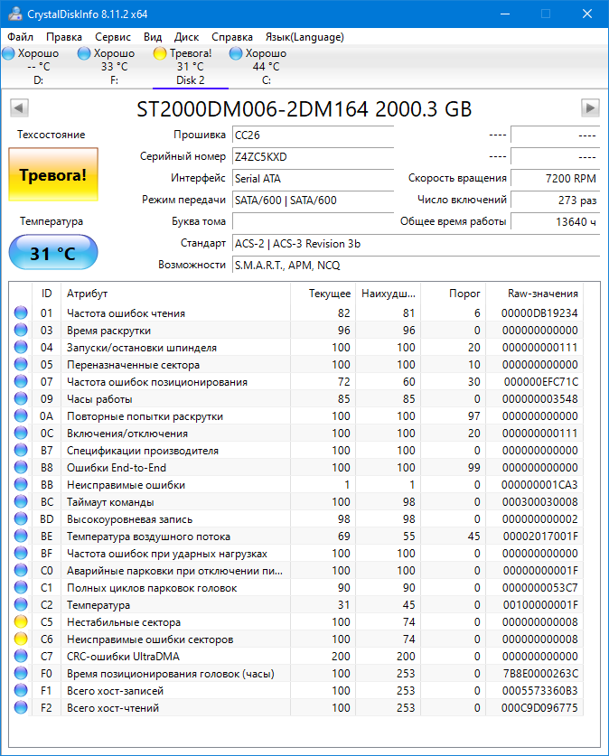

Прогнал все викторией в режиме write с галкой DDD. Оживился конечно немного, но все равно не все вылечилось. В итоге вот такой вот смарт.
Что с финтом делать дальше, кто что посоветует?

У меня была ТОЧНО такая же проблема с сигейтом на 2 ТБ. 196-197 параметры до нескольких сотен и прыгают туда-сюда, 5 параметр всё время ноль (!), никаких видимых глюков не было. Через месяц внезапные тормоза и подвисания на ровном месте, открываю смарт - 5 параметр порядка 200. Бегом поменял на синий ВД.
