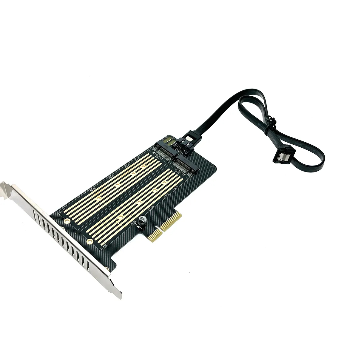

Правильно ли понимаю, что можно взять такой переходник, как на фото внизу.
На него прикрутить, например, SSD 250 Gb M.2 2280 B&M 6Gb/s Samsung 860 EVO <MZ-N6E250BW> (RTL) V-NAND 3bit-MLC.
Переходник вставить в PCIEх16, а кабель воткнуть в гнездо SATA2 на мат. плате?
Так?
Добавлено спустя 1 минуту 1 секунду:
А потом в биосе выставить загрузку с SATA, куда подключу кабель?

nmsp И нахрена такое извращение? m2 будет сам по себе дороже обычного 2.5", а по скорости вы ничего не выиграете.
