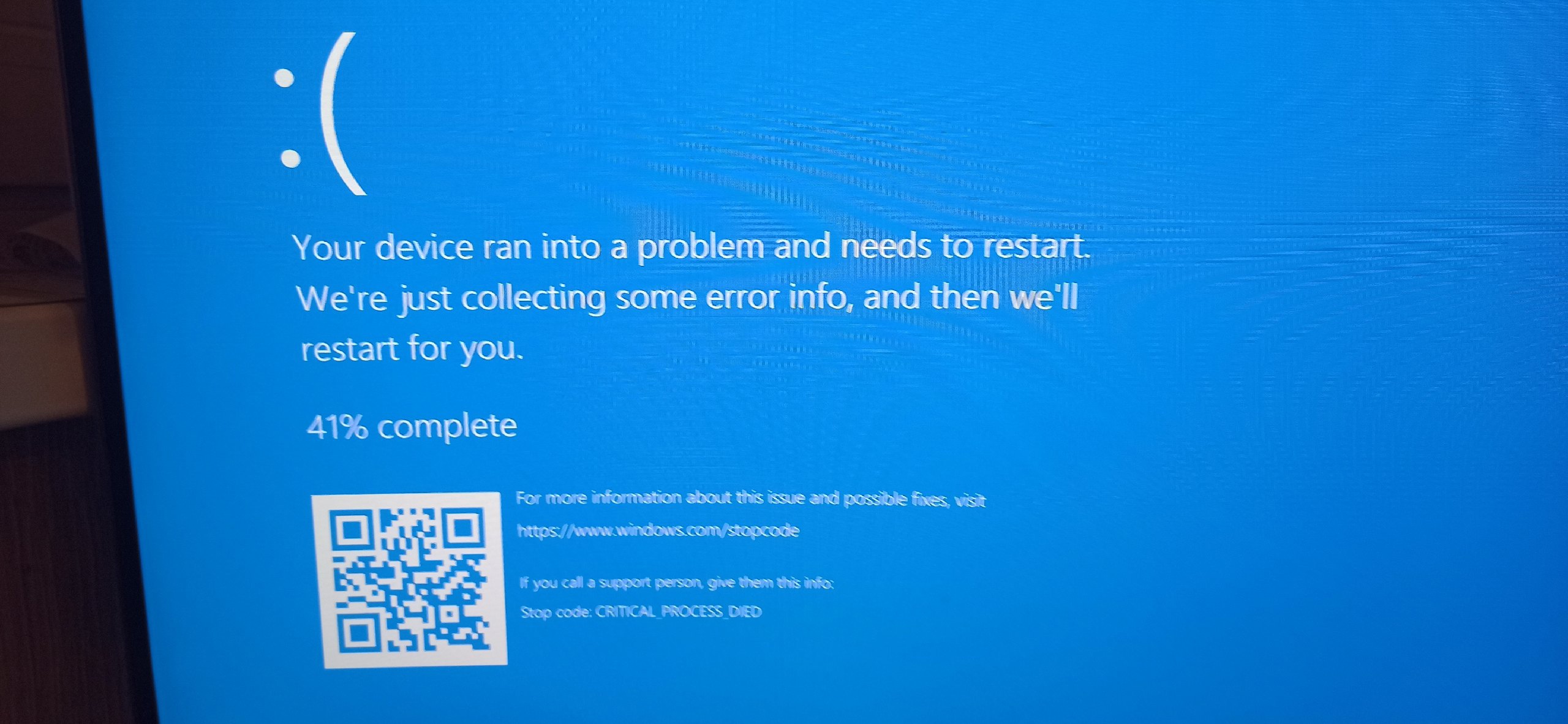

Кстати, появилась новая занятная проблема. Она у меня была уже несколько раз, первые разы не помню из-за чего это произошло, но зато это происходит всегда, при попытке в Управлении дисками, "Повторить проверку дисков"
g0FZIQ7vcCU.jpg [ 639.5 КБ | Просмотров: 6526 ]

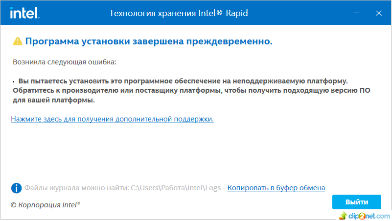

Всем привет, спасибо за ваши советы.
У меня появилась догадка, из-за чего такая проблема может быть. Я думаю вся проблема в IRST. Возможно в дровах на неё.
Собственно я пытаюсь решить эту проблему - захожу на официальный сайт MSI, вбиваю свою модель материнки, скачиваю дрова для irst, которые они сами предлагают под мою материнку и... смотрите второй скрин.

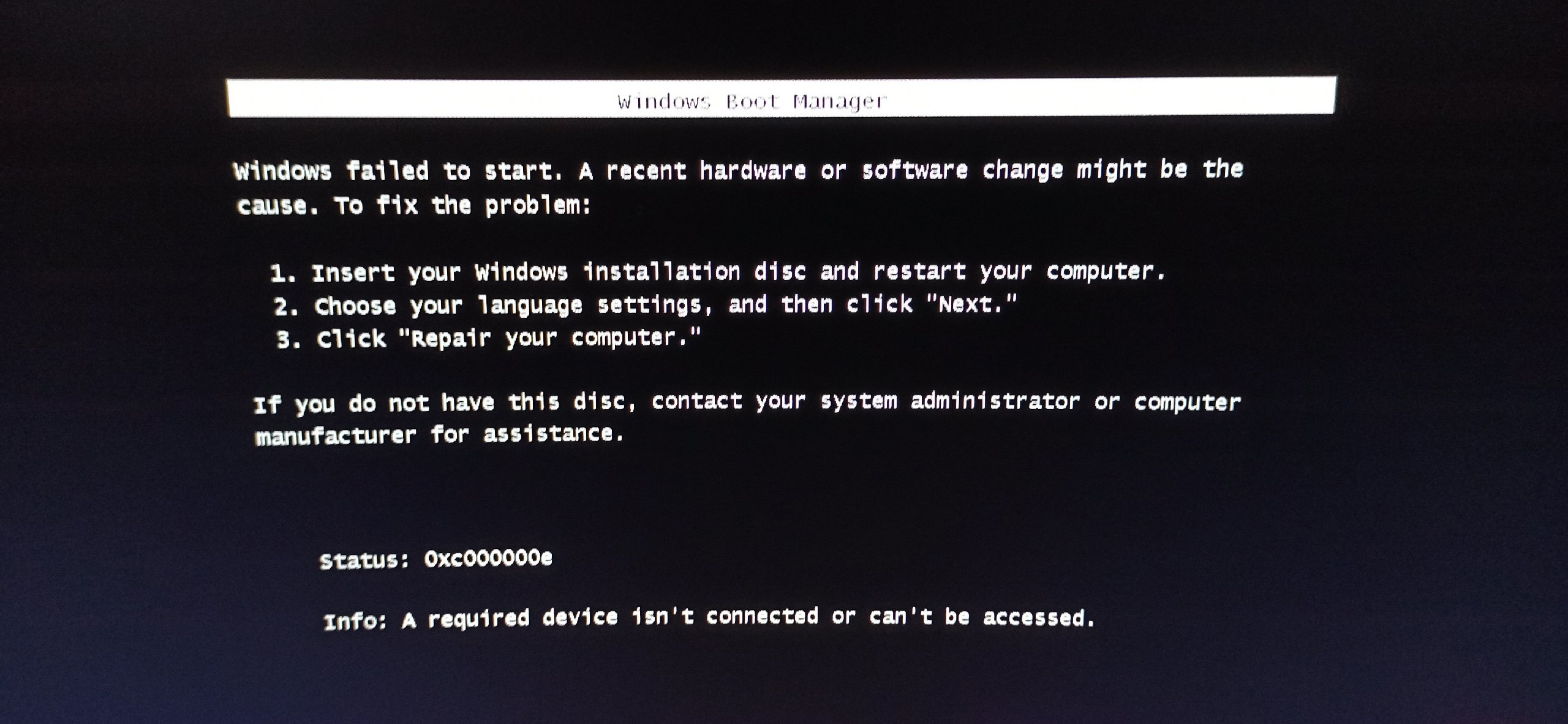

Окей, это не вышло, пытаюсь без драйверов запустить через Биос этот самый IRST, запускаю, перезагружаю комп и при запуске винды получаем....смотрите первый скрин.
ZgK-XH1fSpI.jpg [ 678.74 КБ | Просмотров: 6429 ]
