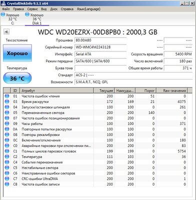

Народ! Есть вопрос. Моему WD HDD диску на 2 Tb - 1 год. Не системный, для хранения файлов и прочего. Месяц назад он у меня просто перестал функционировать. Стал в системе RAW. Прочитал кучу статей, кучу видео пересмотрел. Ничего не помогает. Форматироваться диск не хочет ни какими прогами. Инициализироваться не хочет никак. Но в управлении дисками, а так же в программах Acronis Disk Director, и Crystaldisk указано, что диск исправен. Подключаю его к компьютеру через USD бокс 220 V. И после его подключения проходит несколько минут прежде чем он появится в управлении дисками, а так же - в Acronis Disk Director, или в Crystaldisk. Никакие команды Diskpart не помогают. CHKDSK тоже бесполезно использовать. Букву диску присвоить нельзя, так как он не инициализирован. Но мне кажется диск рабочий. А вот что с ним случилось и как это исправить я уже не знаю. Готов потерять с него все файлы, но толку то. Ничего не помогает, ни форматирование ни чего. Причем во всех случаях мне пишется мол - Не удалось завершить. Ошибка ввода\вывода.

смарт в студию.

Kultar писал(а):
смарт в студию
Смарта мы не увидим. Это WD, когда их харды сыпятся, то контроллер уходит в полную защиту от чтения/записи, а так-же пропадает возможность считывания показателей смарт статуса.
Тогда алгоритм прост:
Если смарт считывается - в студию.
Если смарт не считывается - диск в помойку, раз данные не нужны с него.

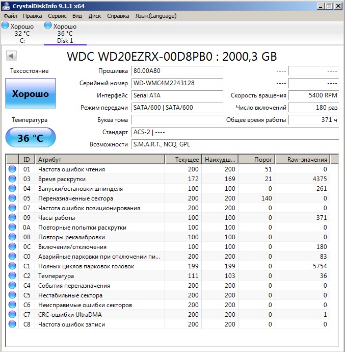

P.S. Изначально этот диск 3,5 был установлен в корпус и глючить начал через несколько месяцев. Но я, старый дурак, не придал этому значения, мол авось исправится всё само собой. А этот диск мало того, что сам по себе в простое компьютера отваливался, мало того - то отвалиться, то опять появится с уведомлением в трее как во время подключения флешки - мол ваш диск подключён, так еще отваливался во время копирования файлов на него, а в последнее время перед тем как "брызнуть" вообще вешал компьютер и не давал зайти в Windows, постоянно крутился логотип системной платы и дальше ни в какую. При его подключении через бокс USB все начинает глючить и тормозить, управление дисками открывается не через пол секунды как обычно, а через 1-2 минуты. И в управлении дисками он помечен то как не инициализируемый, который инициализировать не получается ни каким образом, даже с танцами с бубном, ни букву ему придать, ни форматировать, в общем никакой он там. То вдруг из 15 моих попыток за 2 дня что то сделать, 2 раза этот диск моментально определялся у меня в системе, открывались все файлы в нем, в общем рабочий и рабочий. И буква в нем была, и инициализация присутствовала. Но стоило мне только нажать на форматировать, как тут же через небольшой промежуток времени вылетала ошибка - мол невозможно выполнить из-за ошибки ввода\вывода, после чего диск опять не определяется в системе никак, не инициализирован, и без буквы... Вот такая вот хреновина... :-(
А тут вообще показывает, что проблем нет
:shock:

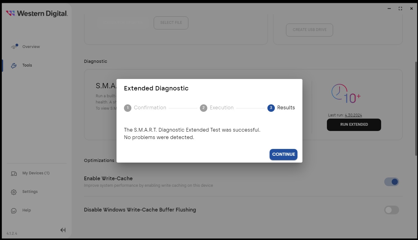

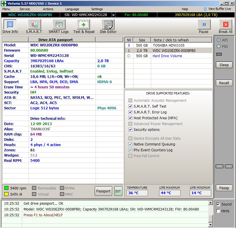

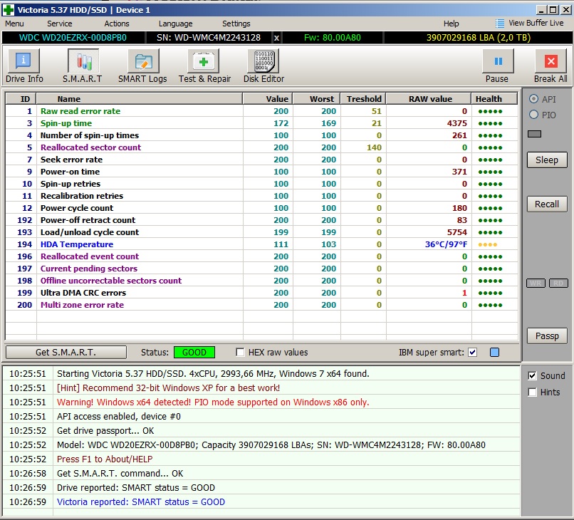

Подскажите, удалось решить проблему? Столкнулся с аналогичной - ошибка ввода/вывода при инициализации в DiskManager
