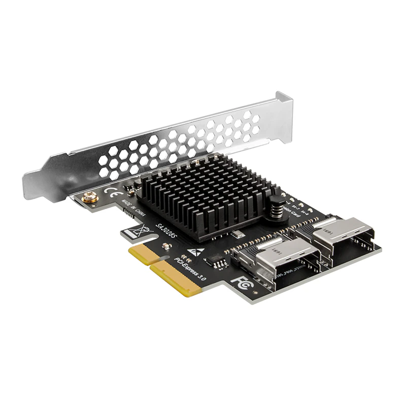

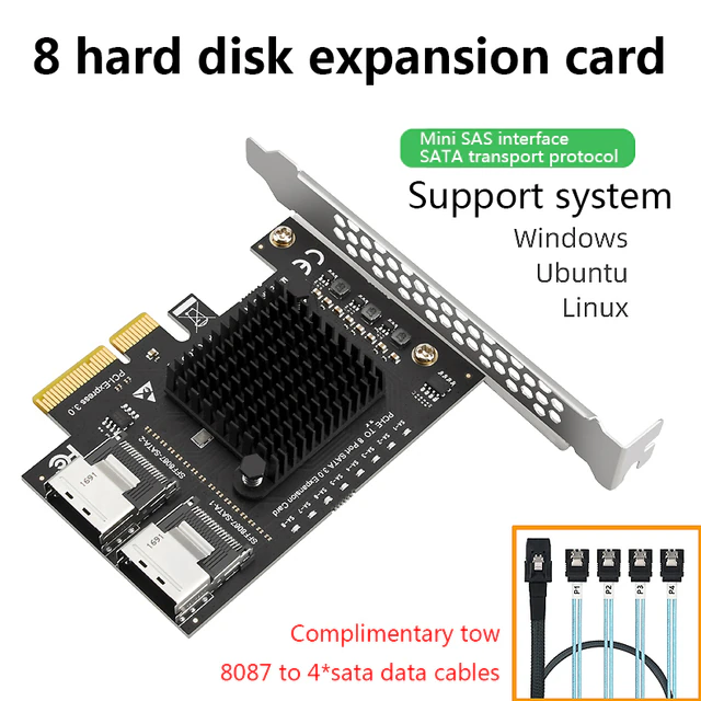

Камрады,
Понадобилось увеличить место на самосборном хранилище, треба подключить 4-5 дисков по 8+Тб. Приглядел плату расширения Плата расширения ZhenLoong 8 портов SATA 3,0 коннектор контроллера к адаптеру PCI-E X4 6G 6 Гбит/с на алике. Удобна тем, что нет кучи Sata разъемов, а используются комби. Но проблема в том, что нет ни отзывов ничего - по факту покупать кота в мешке не охото.
МОжет кто использует похожие платы, где можно точно сказать, что вот эта 100% будет держать винты объемом 8Тб и выше. Все что находится в описании или комментах пишут, что 2-4Тб максимум держат.
Поделитесь проверенной моделькой, кому не жалко.

Не надо комментарии читать, читайте спеки и мануалы, так надежней.
Обзор чипсета 1166
https://www.ixbt.com/data/asmedia-asm11 ... ew.html#n1
Поддержка объемов указана тут
https://www.mltrade.ru/catalog/kontroll ... 78088.html
https://cheboksary.nix.ru/autocatalog/c ... 49822.html
Дело в том что если держит 8Тб, там и 20Тб, когда этот чипсет сделали, винтов на 20 не было, а реально все поддерживается вплоть до хоть 60тб и т.д.
чет дорого за такое барахло
LSI 9240-8i 6Gbps SAS HBA FW:P20 9211-8i IT Mode ZFS FreeNAS unRAID 2* SFF SATA
Ну может разница в чипе. У вас тоже интересная вещь и дешевле. Спасибо, погляжу.
