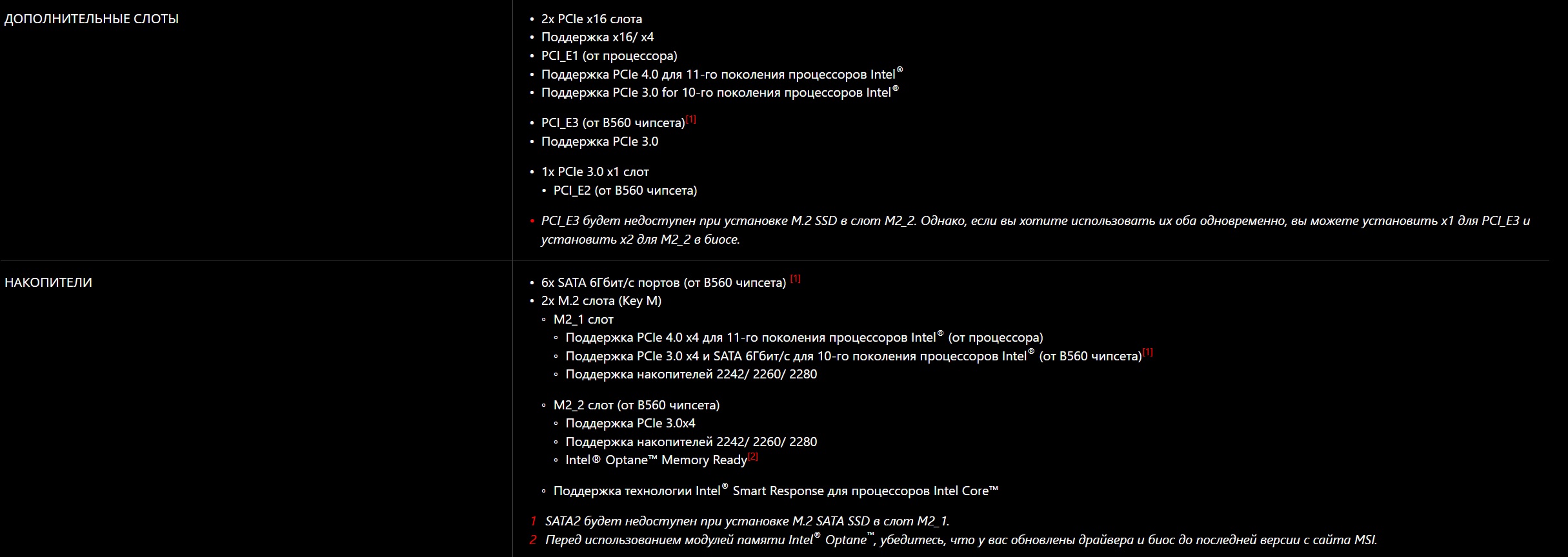

Доброго времени суток.
Имеется материнка msi mag b560m mortar wifi. Имеется 2 nvme. Хочу подключить третий через адаптер pci-e x16. Собственно вопрос - возможно ли поставить третий nvme накопитель? В спецификациях к материнке я запутался)

Спецификации не читай, все через pci-e у тебя пойдет. не парься
Вот этот момент парит) - PCI_E3 будет недоступен при установке M.2 SSD в слот M2_2.
Значит не взлетит. проще тогда 1ТБ под систему кинуть, а вместо него 2-4ТБ прикупить уже 4.0(или даже 5.0 на вырост).

Значит не взлетит.
Я поэтому и указал название материнки и скрин со спецификациями. Но походу их ни кто не читает...

Cerios Cryptic
Там же написано:
Цитата:
Однако, если вы хотите использовать их оба одновременно, вы можете установить x1 для PCI_E3 и установить x2 для M2_2 в биосе.
Какие проблемы? Заходите в биос, ставите что написано и вуаля - оба накопителя работают.

Опричник, если х1 и х2 это линии, то опять же смысл весь пропадает, т.к. скоростей не будет.

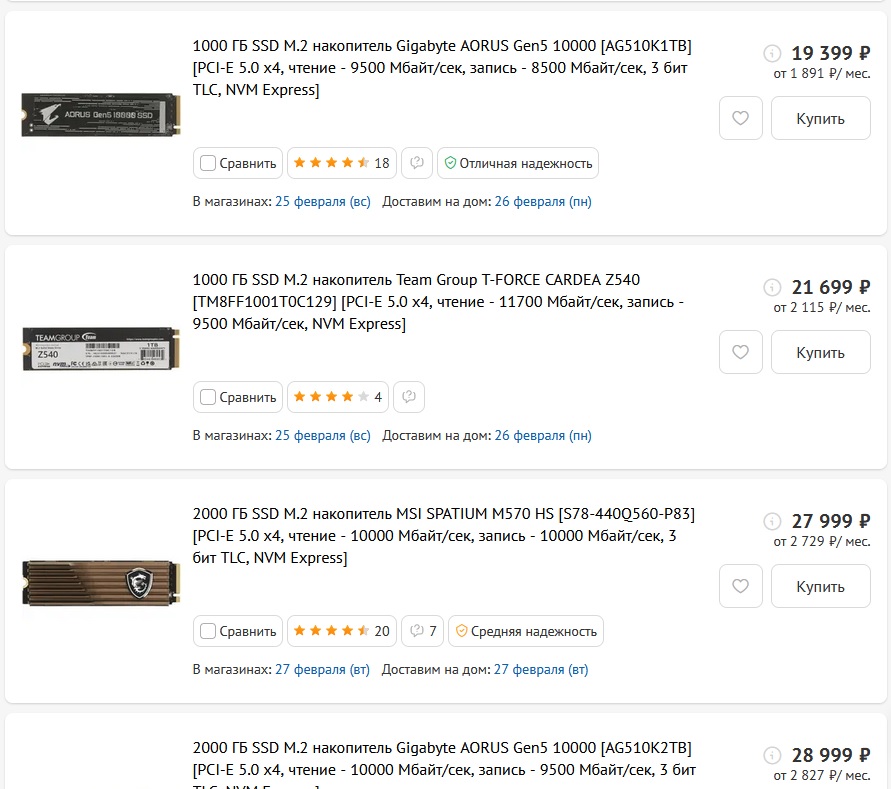

Таких видимо еще нет)
уже. цены пока "огонь", но всё меняется очень быстро.
