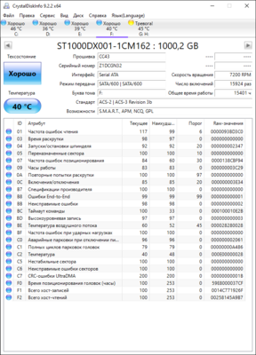

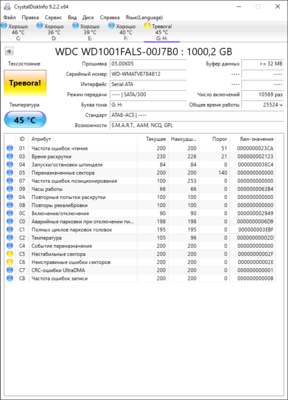

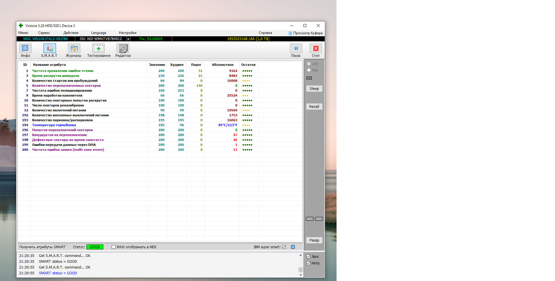

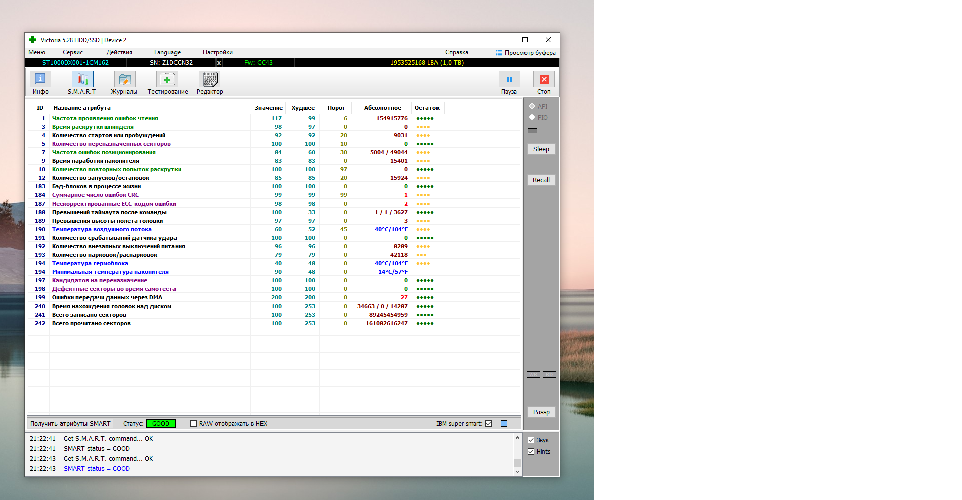

Регистрация: 08.11.2010
Откуда: Хабаровск
Mercury127 писал(а):
писал ведь уже:
Аиде/HWinfo/CrystalDiskInfo

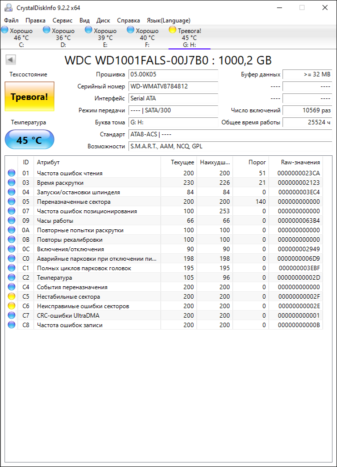

Вот дела. Что характерно CrystalDisk показывает на диске №2 тревогу ,а на диске № 4 вроде всё ок . Скрины прилагаю...
P.S. И с Виктории прилагаю . Там вроде все норм.... В общем ХЗ...
Комментарий к файлу: ST1000
ST1000DX001.png [ 262.05 КБ | Просмотров: 8423 ]
Комментарий к файлу: WD1001
WD 1001 Fals.png [ 213.61 КБ | Просмотров: 8423 ]
Комментарий к файлу: WD1001FALS-00J7B0
CrystalDiskInfo_20240415211506.png [ 64.82 КБ | Просмотров: 8424 ]
Комментарий к файлу: ST1000DX001-1CM162
CrystalDiskInfo_20240415211500.png [ 80.15 КБ | Просмотров: 8424 ]
Ryzen 7 5700X
Gigabyte B550 Aorus Elite
MSI Shadow 2x 5070 12Gb
Kingston Fury 3600 32Gb
SSD M.2 Samsung 970 EVO Plus
Win 10 22H2
Статус: В сети
Регистрация: 06.09.2010
Откуда: Самара
WD снимать плату и чистить контакты, хотя бы ластиком. С5, С6, С7, С8 говорят об окислах.
У Seagate заменить кабель SATA, минимум. И следить за параметрами B8 и BB.

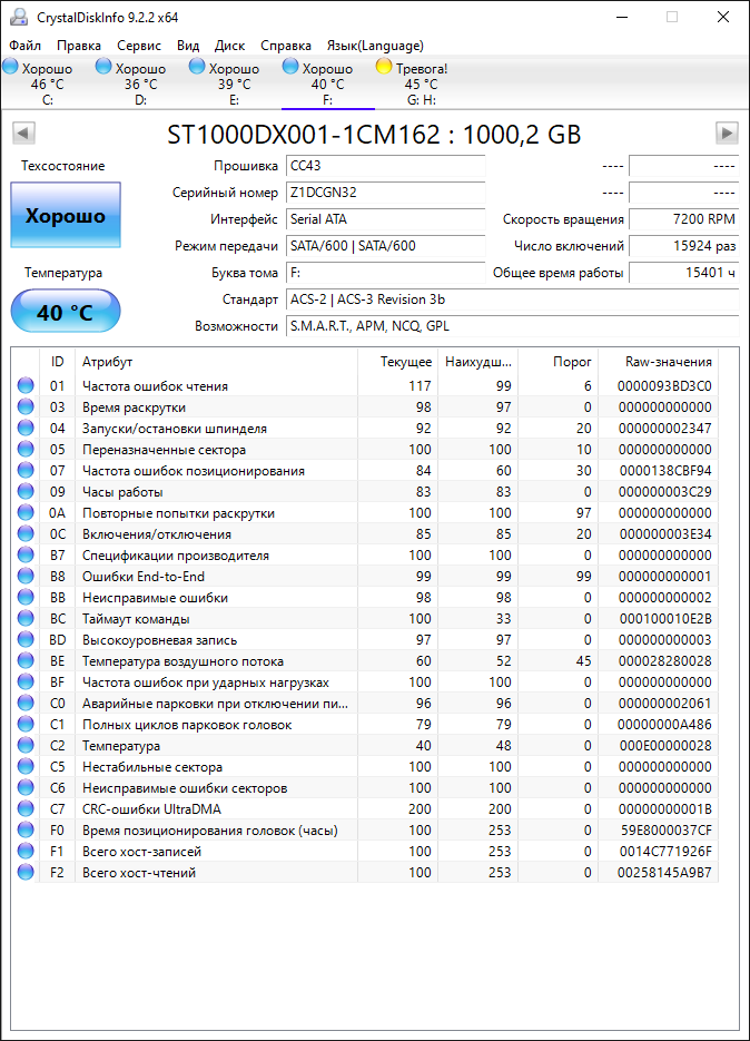

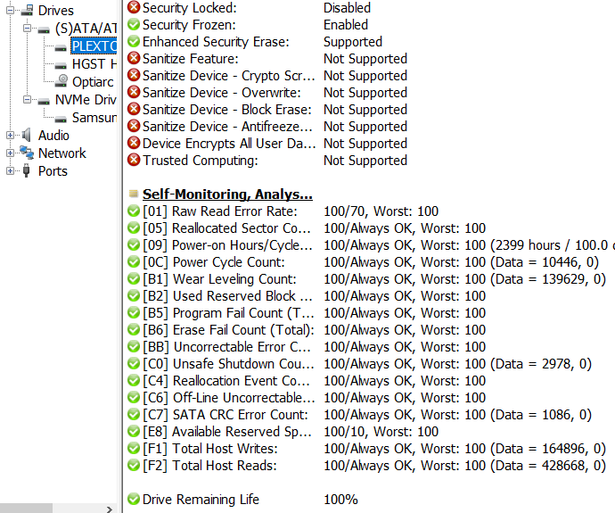

Регистрация: 14.07.2018
Megagad писал(а):
А он умеет смарт читать?
20240415001.png [ 75.9 КБ | Просмотров: 8384 ]
Добавлено спустя 16 минут 49 секунд:
fa7eer писал(а):
Скрины прилагаю...
по DX001 - если я правильно пересчитал "всего записано", то записано на него 89 * 512 = более 45 ТЕРАбайтов. учитывая, что кеш там не превышает единиц гб, количество перезаписей его составляет десятки тысяч. выводы делайте сами.
ну и к "ошибкам CRC" (как на моем скрине выше, пока не поменял кабель - они росли) и "передачи DMA" стоит относиться внимательнее - они связаны либо с плохим питанием, либо с плохим кабелем сата/контактом/вибрацией, либо, как выше сказали - окислением контактов. после их чистки и замены кабеля уже замеченные ошибки не исчезнут, но дальше расти не должны,
Последний раз редактировалось Mercury127 16.04.2024 12:09, всего редактировалось 1 раз.
Регистрация: 16.11.2007
Откуда: Крым, Земля!
Фото: 4
это что за хрень? где это чудо там? вы-бы ВСЁ окно выложили ;) А том может это и не "HWinfo" ни разу, а что типа "CPUID HWMonitor"-а? Это РАЗНЫЕ утилиты ;) Хотя глянул - монитор тоже не умеет смарт читать.
Если честно - вообще без понятия, что у вас за утилита на скрине...
Хочешь сделать людям хорошо — сделай плохо, а потом верни, как было.
Hi Jack - Hi! Hijack - Hi!
Broni всех стран объединяйтесь!
"ну вы, блин, даёте..."
https://www.hwinfo.com/download/
Фото: 4
ну? их есть у меня. Только "датчики" и "сводка" и ни в каком варианте нет показателей смарт-а как у вас.
