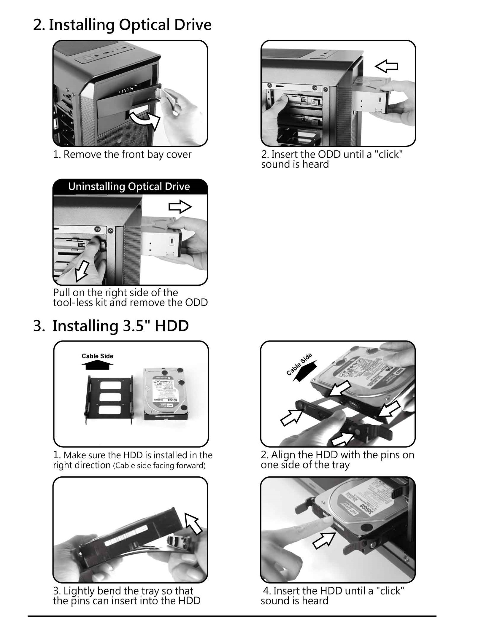

Являюсь счастливым обладателем корпуса Aerocool Aero-1000. Возникла проблема с установкой 2.5 SSD на салазки(для 2.5 накопителей): на уровне отверстий для боковых винтов имеются выступы("пупырышки"), которые "блокируют движение". Вероятно, они нужны для того чтобы зафиксировать накопитель. В мануале способ установки не указан. Предполагаю, что нужно надеть SSD на крепления с одной стороны, а вторую отогнуть(что-то подобное написано в мануале об установке 3.5 накопителей), но боюсь повредить салазки. Если кто сталкивался с такой системой крепления, пожалуйста, помогите советом. Заранее спасибо!
Мануал
Aero-1000 manual 3.5 HDD.jpg [ 569.87 КБ | Просмотров: 7232 ]

SSD крепится к салазкам 4-мя винтиками М3. Для особо одарённых там и дырочки есть куда винтики совать.
"Пупырышки" (надо же такое брякнуть) для фиксации в салазках дисков 3,5".

Для не особо одарённых поясню, что речь идёт об установке в отсек для 2.5, а не 3.5 накопителей.

а разница? "надеваете" салазки на диск с помощью тех "пупырышек" и вставляете в слот. Так как салазки ПЛАСТИКОВЫЕ - их можно ВЫГНУТЬ ДУГОЙ - тогда "пупырышки" встанут в отверстия диска без проблем.
так и надо делать. ГНУТЬ! Точнее - "надеть" одной стороной, и вторую немного придавить - выступы конические и под давлением сами заедут в отверстия.
Спасибо огромное! (Про 3.5" это к ответу выше)
