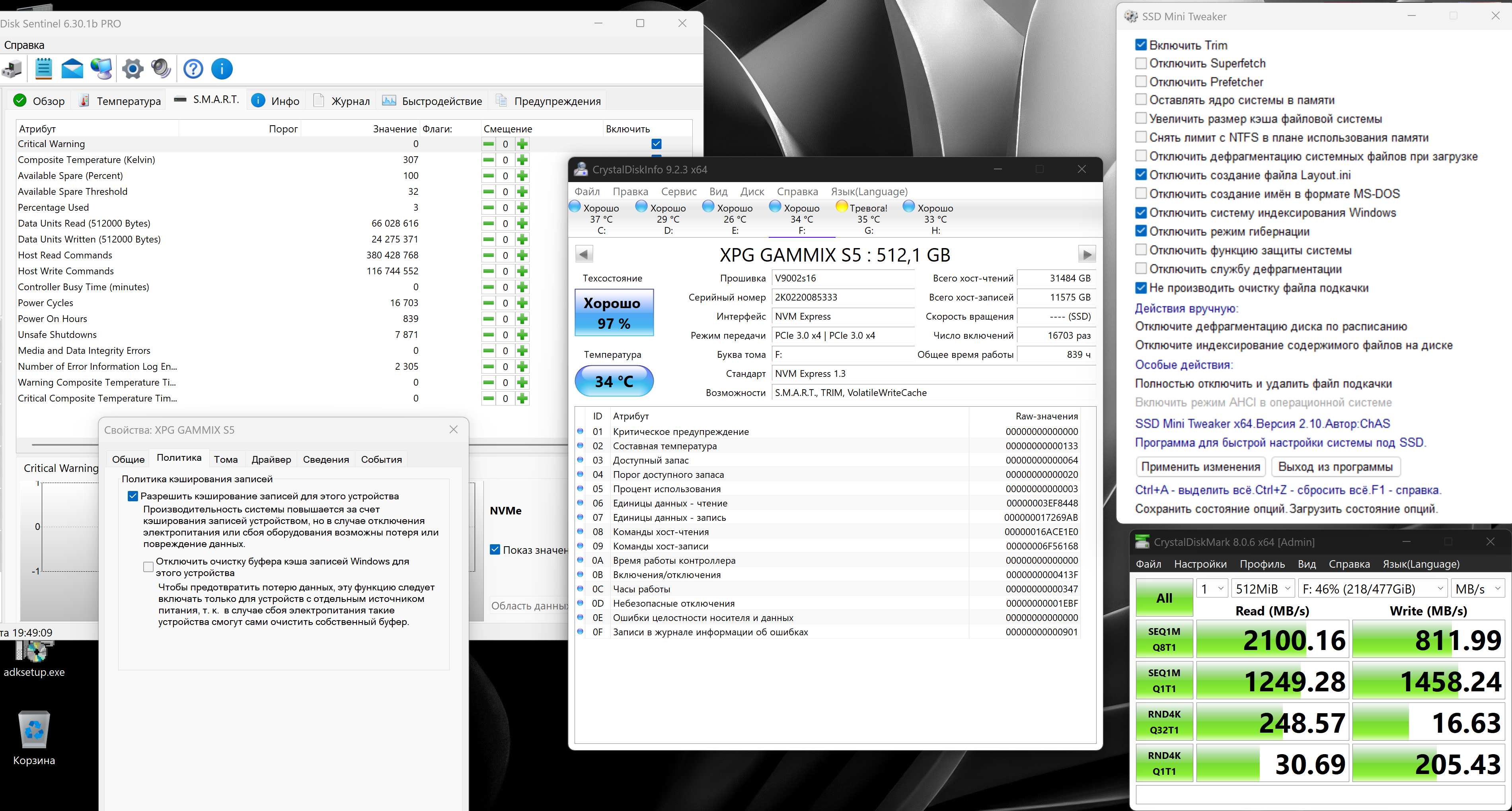

Парни, не совсем в тему, но не в курсе почему такие скорости странные на запись? Раньше все было ок. М2 установлен в слот чипсета. Как бы не чего такого не делал, тем более остальные 2 nvme с нормальными скоростями пашут (один под винду - сокет, второй и третий (проблемный) в чипсет!
Решил вопрос, через диспетчер принудительно дрова на м2 на те же самые обновил виндовые, рестарт и все ок!))
XPG Nvme 512.png [ 1.66 МБ | Просмотров: 7547 ]
