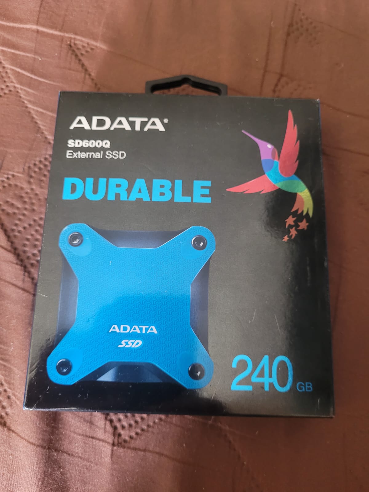

купил внешний ssd в мегафоне за 999
Жесткий диск ADATA SSD SD600Q 240 ГБ, красный
https://moscow.shop.megafon.ru/notebooks/112441
дата выпуска 2019
на коробке пломба была вскрыта
открыл-вроде как новый

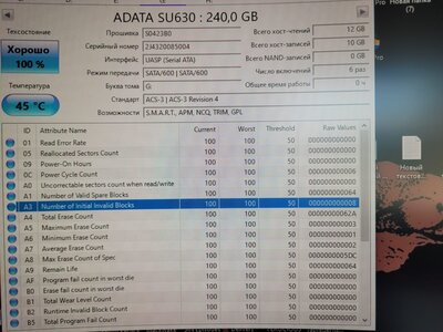

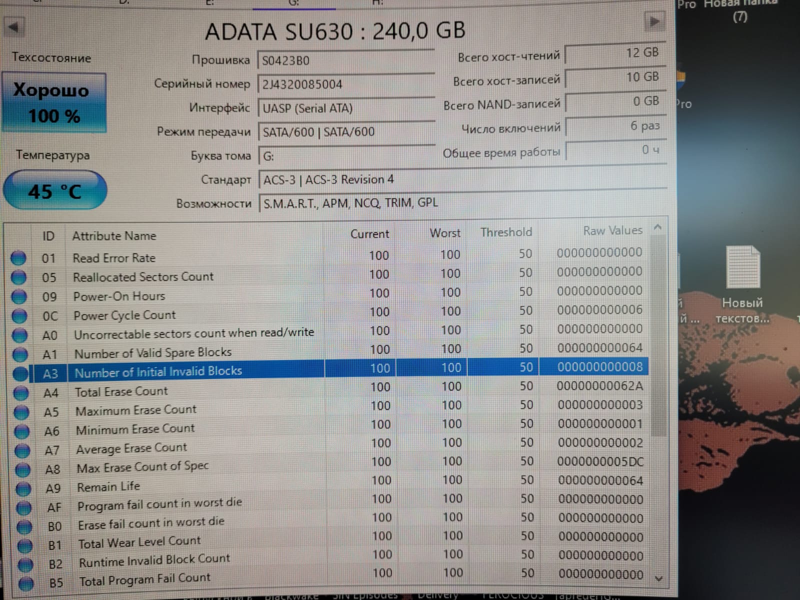

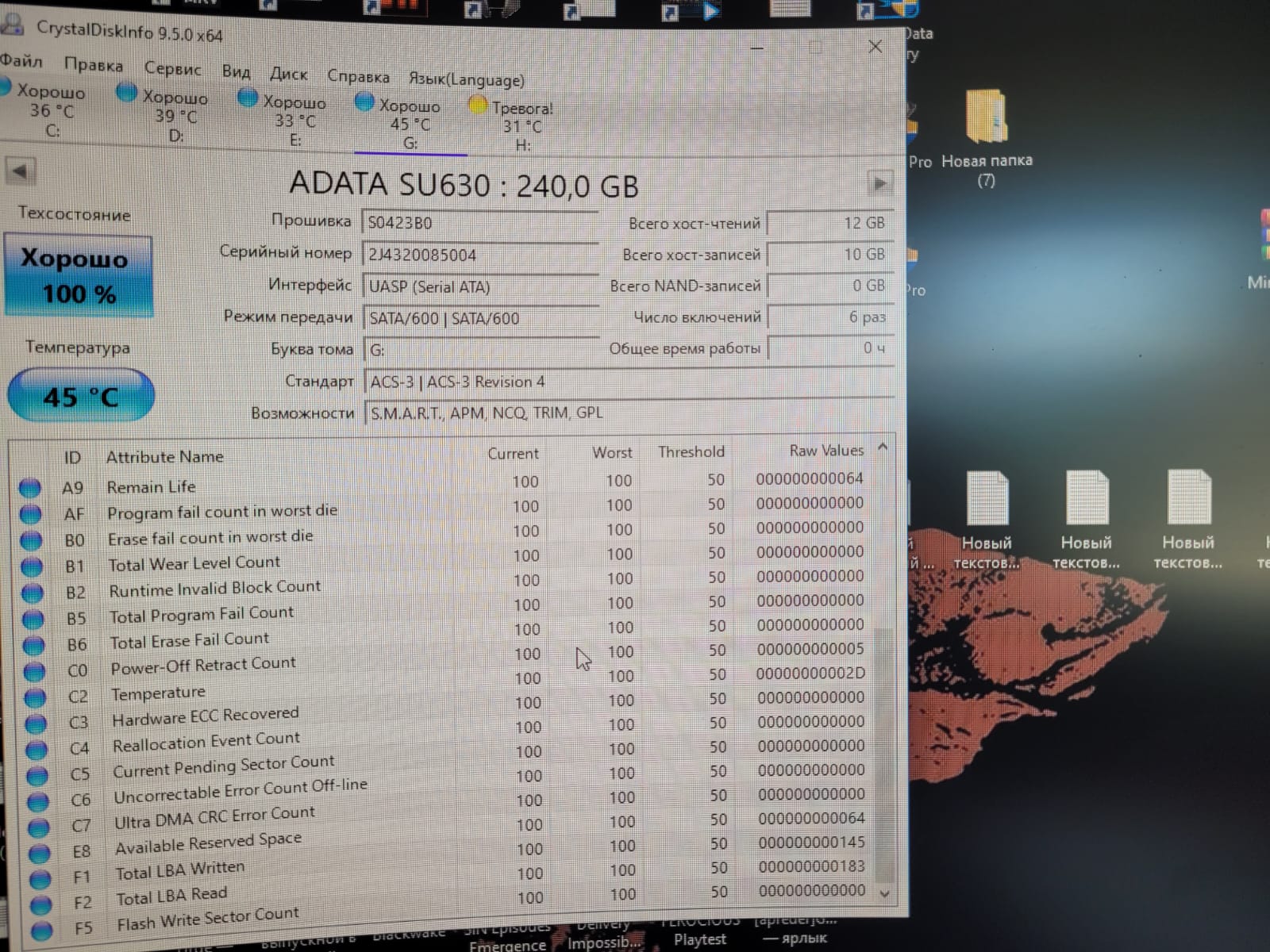

crystal disk info выдает вот такую бяку:
A3 number of initial invalid blocks 100 100 50 000000000008
до этого внешних ssd у меня не было и хз,что это значит!

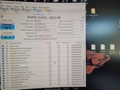

сделал фото всех значений crystal disk info
подскажите с диском все норм или он с битыми секторами?

Во-первых, есть тема [FAQ] SSD-накопители: выбор, использование, обсуждение (часть 4)
Во-вторых,
Код:
Перед публикацией скриншотов Crystal Disk Info в меню "Сервис" >> "Дополнительно" >> "Raw-значения" выберите вариант "10 [DEC]". Это упростит восприятие информации. В меню "Сервис" ставьте галочку "Скрыть серийный номер".
В-третьих, накопители ADATA часто идут с несброшенным "претестом", т.е. счётчики не обнулены после небольшого тестирования на этапе сборки на заводе. Т.е. эти 10-12 Гбайт чтения/записи и несколько включений в SMART SSD ADATA из коробки — это для ADATA норма.
И смотреть надо колонку "RAW-значения" ("RAW-values") - текущие значения.
верните обратно. Темболее "пломба вскрыта" - данным ссд кто-то пользовался как флешкой ;)
По СМАРТу диск норм. Но 6 раз его "попользовали ;)
Не вводите людей в заблуждение - НИКОГДА диски с завода не идут "не обнулёнными"!!! если они новые - у них СМАРТ сброшен по умолчанию! Это делается на конвейере!!!
Конкретно ADATA шли и с ненулевыми SMART. Это типично для этого бренда.
Сколько их покупал - НИ РАЗУ не получал с "ненулевым" смартом! Но я обычно беру в "пластиковом блистере", который ЗАПАЯН по периметру и вскрыть незаметно невозможно ;) А вот всяки картонки вскрыть и "немного попользовать" - легко и непринуждённо!
Хотя - а можно гденить почитать про это? Ну, что АДата продаёт необнулённые диски???

Megagad
Вот из старых:
https://overclockers.ru/lab/show/92648/ ... -vremeni#5
https://overclockers.ru/lab/show/89087_ ... 40-gbajt#5
Мои обзоры, накопители новые 100%, скриншоты сняты в первое включение.
В последние годы накопители ADATA стали часто попадаться с нулевыми SMART. Но и с ненулевыми тоже встречались. ADATA ныне редко беру на тесты, поэтому не могу судить о массовости явления на сегодня. Но то, что вероятность не нулевая - факт вполне очевидный. Тем более у топикстартера экземпляр 2019 года и сравнивать с нынешним производством не совсем корректно.
Сейчас лежит несколько SATA - мне для обзора нужны фото невскрытых упаковок, а до него есть другая работа и сейчас скрывать их не буду. Могу попозже отписаться по ним.

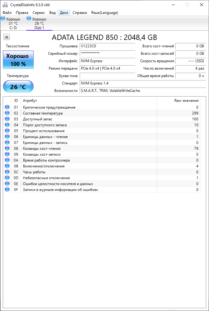

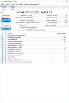

Могу приложить SMART Legend 850 2 Тбайт примерно полугодовалой давности: уже на счётчике есть включения, хотя накопитель только из коробки.
cdi.PNG [ 55.57 КБ | Просмотров: 7451 ]
Не думаю, что есть смысл всё это сидеть распаковывать-запаковывать обратно и потом продавать под видом нового. Особенно дешёвые SSD. Слишком часто это было и в разных торговых сетях.

I.N. писал(а):
Вот из старых:
собственно - обе "модели" - в картонках ;) Видимо потому и стали "запаивать", что начали спрашивать - почему диски с "пробегом"...
Да, смысла СПЕЦИАЛЬНО такое делать нет. Но вот "по нужде", например когда на "складе" надо проверить системник на устновку винды - работники могут "случайно" вскрыть(осторожно) и установить диск в систему. А потом продать его под видом нового...
Чисто к слову - как раз SU600|650 мной куплено штук 30 как минимум :) Бюджетная модель в бюджетные системники. И НИ ОДНОГО С ПРОБЕГОМ! Вообще. Хотя - был один из ДНС в блистере, ВСКРЫТЫЙ и заклееный суперклеем ;) Но это палево было и оный был возвращён не выходя из магазина.
Да-да.
Особенно когда из разных торговых сетей. Особенно когда разные модели и объёмы. И все - с ненулевыми SMART. Сборщики, видимо, все подряд вскрывают.
Далеко не у всех сборка осуществляется на складе с товаром. Тем более для сборщиков это смысла не имеет в силу того, что у них и так под рукой есть накопители. Безо всякой мороки.
Мало того, такие "приколы" были с накопителями, которые приезжали напрямую с завода (с Тайваня/Китая оправляли). Курьеры, все как один, скажете, вскрывали "виндовс проверить"?
Ни в коем случае. Одно-два включения - да, бывает, но гигабайты записанных данных - нет. Если у "нового" SSD такой смарт, нужно обязательно пройтись чтением по всему объёму и попытаться выудить следы жизнедеятельности прошлого владельца. 10 гигабайт записи - это как минимум установка Windows, следы обязательно будут.
