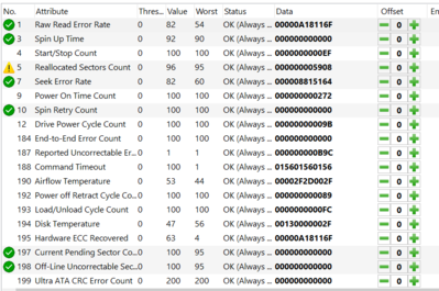

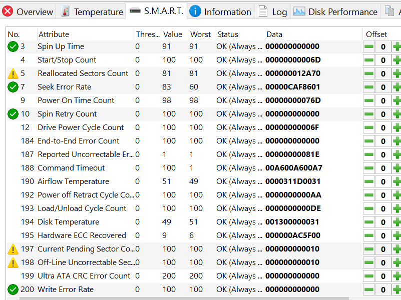

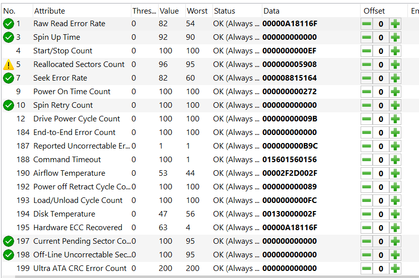

Уважаемые форумчане,
время HDD, только с небольшим количеством поверхностей/головок, уходит безвозвратно.
А вместе с ним и подходы к оценке S.M.A.R.T. В частности, такой параметр, как "05 Перераспределённые сектора". HDD 10TB и более, состоят из 7-10 дисков, 14-20 поверхностей и такого же комплекта отдельных головок. Вопросы:
1. Если с "механикой" и электроникой всё в порядке, то плохой "параметр 05" образуется за счёт дефектов в одном или нескольких дисках/поверхностях?
2. Остальные 6-9 дисков/12-18 поверхностей могут работают отлично ещё много лет?
Например, я купил на еБей 2 HDD 12 TB с плохими S.M.A.R.T (05). Что сделал с помощью Victoria:
1. Прогнал их через Victoria HDD "Ignore". Появилась куча ошибок в первых 1,5-3Тб.
2. Последовательно, применил ключи "Refresh" и "Erase". И о чудо, Тест "Ignore" прошёл без ошибок! Для гарантии, отрезал на этих HDD по 1.5Тб и 3Тб.
Остался главный вопрос:
есть ли какие-то тест-проги HDD, которые по S.M.A.R.T (05) дают инфу, в какой части HDD были эти перераспределённые сектора? Это даст возможность более точно определить "плохую зону":)
1.PNG [ 68.22 КБ | Просмотров: 4308 ]
0.PNG [ 61.81 КБ | Просмотров: 4308 ]
Регистрация: 29.06.2025
в SMART нет таких данных, соответственно и прог таких тоже нет
