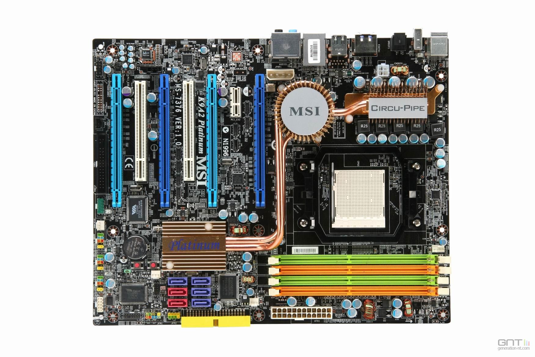

Вот вам более конкретный пример . MSI K9A2 Platinum на 790FX . Топ мамко . На топ чипсете . Для юзеров которым нужна МОЩЩЩЩЩЩ . Т.е совсем МОЩЩЩЩ . 4 видюхи . Раз МОЩЩЩ - 4 топ видюхи . Топ видюхи у нас что ? Во первых "двухслотовые" во вторых - правильно , длинные . Фото в студию :
http://img.generation-nt.com/photos/00081892.jpg
И что же мы видим ? Видюхи то встанут . Всё правильно . Но что курил тот инжинер , который разрабатывал PCB ? Он вообще подумал о том, что надо как то сата хдд или резак подрубить ? 2х слотовые холодильники HD 3870 закроют все сата брекеты и всё .. Ну расположи ты их с краю платы и сделай горизонтальными .. Делов то ..
Была бы идеальная мать под 4 карты .. А так - хдд не подрубить ..
