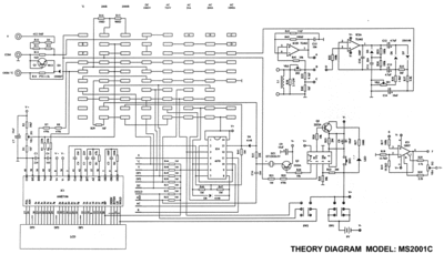

Регистрация: 10.04.2003
О токовых клещах МТ87, как жертве китайской промышленности. И вообще по токовых клещах, с доработкой.
Регистрация: 14.06.2010
Откуда: Сыктывкар
serj спасибо, про клещи было интересно почитать :-)
Я снова тут :)
Регистрация: 19.11.2011
Откуда: Israel
Фото: 24
"Так вот, я посмотрел, как работает это фирменный прибор.
Т.е. измерить что либо, менее 1А физически невозможно."
Hardcore trash. This is "фирменный прибор":
Resolution: 1 mA in 4 A range, 10 mA in 40 A range
http://www.amprobe.com/amprobe/usen/clamp-meters/specialty---leakage,-recording,-analog/amp-lh41a.htm?pid=73267
http://www.amazon.com/Amprobe-LH41A-Current-Clamp-On-Ammeter/dp/B0024V7HFY
https://hotlinecomputers.com/ru/
Регистрация: 05.05.2004
Откуда: Юг Украины
serj
Цитата:
Во-вторых, даже в состоянии покоя у него на индикаторе число 0.5А и оно постоянно плавает 0.5-0.8А.
И шо там таки нет кнопки калибровки/установки "0"? :shock:
Хотя для 400А, 1А это 0,25%, т.е. глубоко под традиционными +/- 1% + 3/4 значения последнего сегмента.
Регистрация: 26.08.2005
Откуда: 34
serj
Спасибо! Как раз на днях достал подаренные мне год назад такого вида:
Потребовалось прикинуть потребление компа на глазок (открытый ИБП этому способствовал), показаниям решил не верить (0,24А на ПК и 19" ЖК монитор), теперь попробую сдвинуть диапазон :hitrost:
Спасибо. ))
s_shadow, дык, я и говорю, что "Г".
shevalier, калибровка есть DCA, а по ACA сдвиг 0 сделать сложно - фактически он ничем не отличается от полезного сигнала. На однокристалке сие выполнимо, но в "такие" приборы стараются их не ставить ("дорого" и хлопотно в производстве).
LAV48, ну, обращайся, если что. Только фото платы не забудь приложить.
Откуда: 34
Сделал "вскрытие": https://yadi.sk/i/0rgRkPkSkVf3a
Вот ещё узел крупным планом: https://yadi.sk/i/vEbPDvcgkVf6N
В моём случае сопротивление токовой обмотки клещей 19 Ом. Шунт тот же, 2,7 Ом.
Диапазонов для измерения тока всего два, а именно 200 и 1000 А (я так и "представил" себя с такими клещами в РУ 0,4 кВ какой-нибудь цеховой КТП).
В общем надо двигать диапазон и судя по всему одним шунтом тут не обойтись.
У меня обмотка была "ширше", ее сопротивление было порядка 70 Ом, а шунт такой же.
У тебя же сопротивление обмотки меньше, есть шанс, что и индуктивность тоже.
Такс, посмотрел схемы 266С и 266F. В первом 3 диапазона, во втором 2. В пером шунт 28 Ом, во втором 2.7 Ом. Если предположить, что используется одна и та-же обмотка датчика, тогда всё становится "логично". Попробуй простое - замени шунт на 28 Ом (24-30).
Откуда: 34
Схема частично перекликается вот с этой:
Если не двигать точку (разделитель на индикаторе), то, возможно, будет достаточным поиграть с шунтом и откалибровать...
Добавлено спустя 1 минуту 8 секунд:
Сейчас попробую найти 27 Ом - ровно 10 крат ;)
Добавлено спустя 19 минут 48 секунд:
Мда.. давно я не перебирал резисторы в поисках... Нашёл ОМЛТ 27 5% 0,5Вт 27,6 Ом по мультиметру :)
Добавлено спустя 50 минут 8 секунд:
Ну что-то получилось, но это точно не прибор. При изменении местоположения провода на полтора сантиметра вдоль магнитопровода - соответствующее изменение показаний - 1,5 А. Одна и та же нагрузка (нижний подогрев, на начальном этапе - "линейный" резистор) и разбег в показаниях от 70,х до 86,х по новой шкале :old_banghead: Желание калибровать это недоразумение пропало напрочь :old_sad:
P.S. Может быть когда-то вернусь к этой игрушке и встрою вместо "клещей" измерительный ТТ.
serj, Спасибо!
Погоди, не суетись. ))

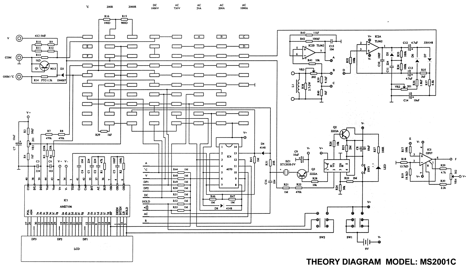

У тебя стоит 358'ой операционник и вторая его половина пустая. Сделай усилитель на 10, это же банально просто и ничего "особого" не потребуется. Пять минут работы.
Как здесь: (кстати, усилить можно раз в 30, а еще в "х3" увеличением шунта (10 Ом). В результате появится предел 2А и 20А - это позволит наплевать на нелинейность)
Комментарий к файлу: Схема токовых клещей MS2001C
MS2001C_AC.gif [ 86.72 КБ | Просмотров: 1603 ]
