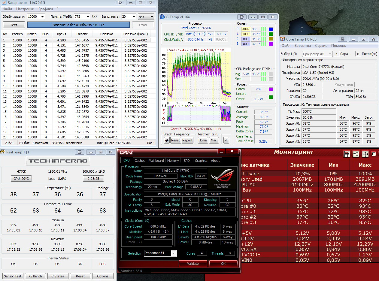

Регистрация: 04.04.2008
при разгоне Haswell 4770к не правильно показывает темпу, ниже на ~15 градусов, в RealTemp темпа 95 градусов, а в C-Temp на графике 80 градусов
serj
вот что вышло при тестировании

Регистрация: 10.04.2003
Т.е. в состоянии простоя цифры совпадают.
Теперь просил бы привести в состоянии постоянной нагрузки. Linpack не пойдет, импульсная загрузка.
Как вариант - запустить 4 копии BurnK7
В качестве результат меня интересует картинка окна программы и цифры температуры ядер из любой другой программы.
Картинку вида программы можно получить так - нажать кнопку Report, зайти в каталог программы, затем каталог report, далее последний каталог (с текущим датой/временем). big.png
Ну, или снимать любым другим способом.
Я бы не сказал, что "разнятся".
"Типичная" нагрузка
В состоянии простоя все программы мониторинга завышают температуру процессора, поэтому они показывают температуру на 3-4 градуса выше.
