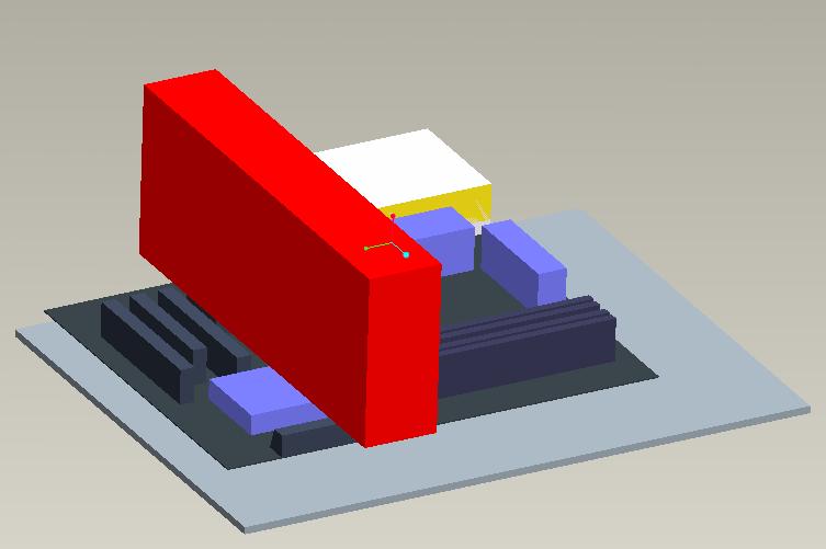

Моддинг материнской платы, заключающийся в создании накладной панели впервые реализован в Asus Sabertooth z77
В своем проекте мне хочется реализовать аналогичную панель, только закрыть большую часть материнской платы плоской плитой, мне не интересно.
Поэтому для разработки дизайна панели будет использоваться сплав компьютерного и картонного моделирования.

Так-же начато моделирование вертикальной стойки

Дальнейшее развитие накладки
#77#77
Накладка закрывает все разьемы + штекеры которые расположены на тыльной стороне MB.
Привычного пучка проводов, которые выходят на тыльной стороне системного блока не будет.

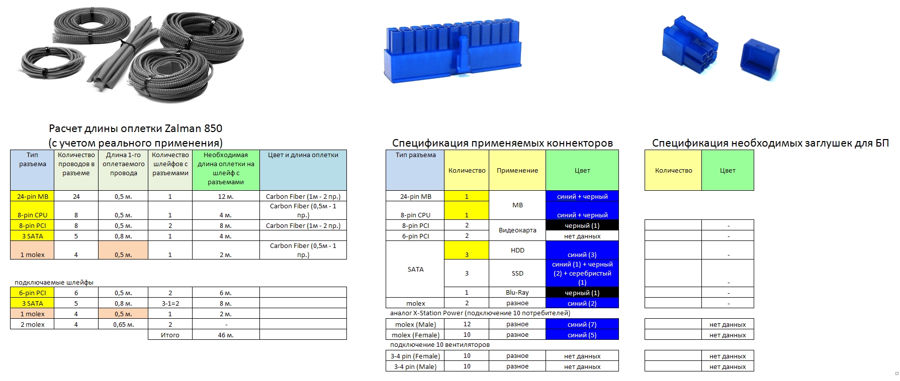

1 этап кабельменеджмента - установка оплетки.
В предыдущем сообщении рассказано о расчете длины необходимой оплетки.
В основе расчета длины и состава проводов - проектирование конфигурации железа которое есть сегодня и может появится завтра.
2 этап - подбор коннекторов
по большей части нужных коннекторов нет данных
С накладкой возникли проблемы - большая часть процессора визуально перекрывается видеокартой

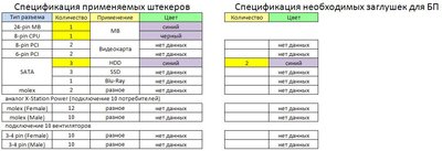

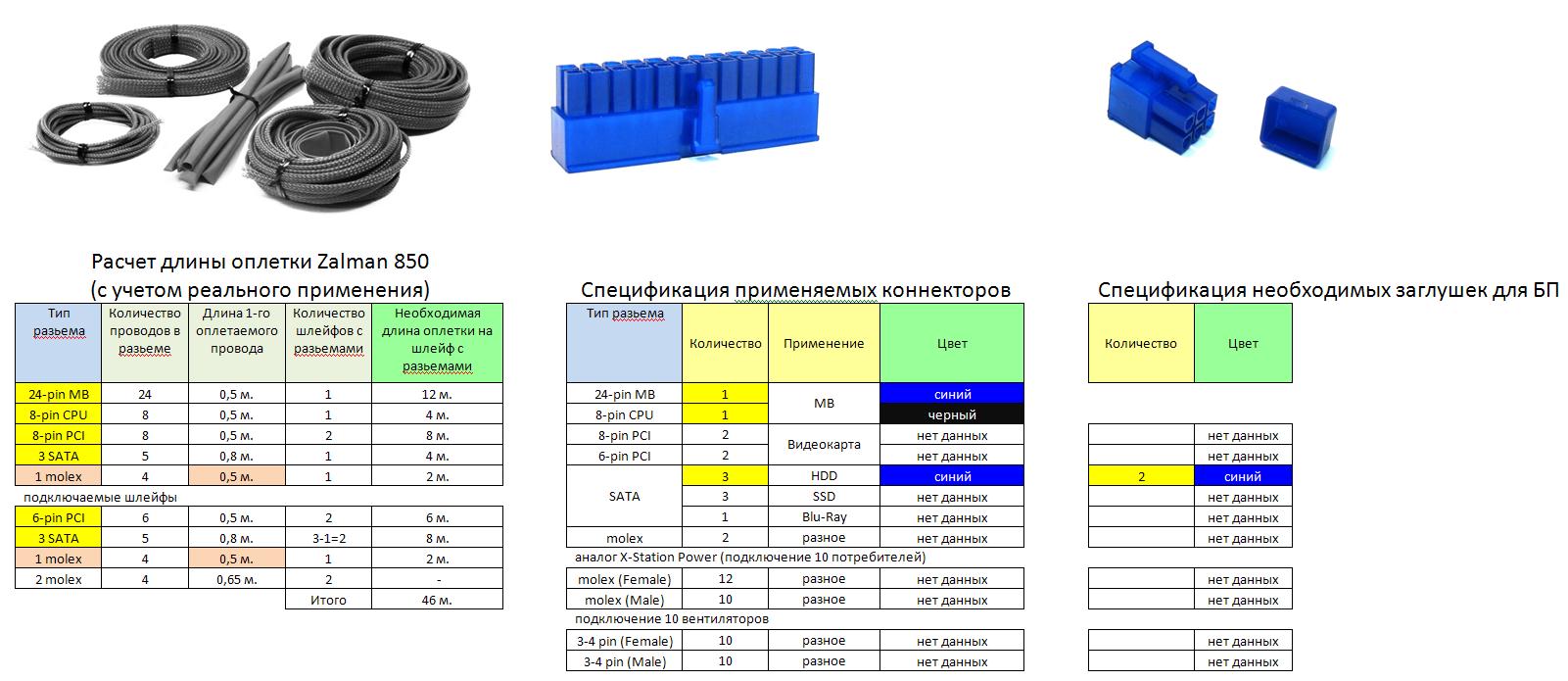

3 этап заглушки для коннекторов
На удивление ассортимент заглушек оказался обширным.
Существует 3 типа заглушек:
1. Для разъемов БП
#77#77
Комментарий к файлу: Спецификация штекеров и заглушек БП
2013_03_21 заглушки БП.JPG [ 68.87 КБ | Просмотров: 3606 ]

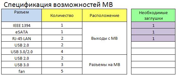

Состав заглушек для MB зависит от параметров платы
Комментарий к файлу: Разъемы на MB
2013_03_28 возможности MB.JPG [ 27.71 КБ | Просмотров: 3468 ]

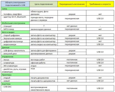

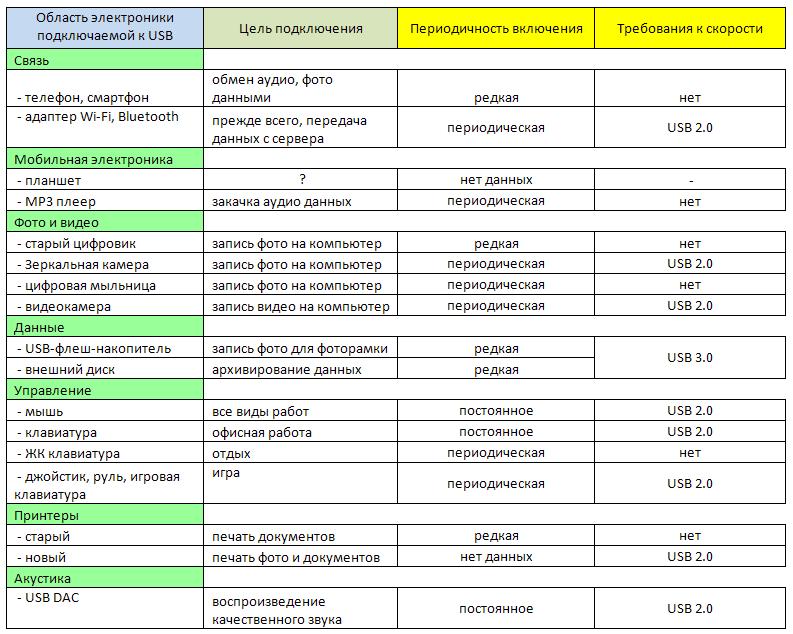

Следующий возникающий вопрос – как будут использоваться разъемы и для чего.
Чтобы ответить на этот вопрос необходимо представить, как будет выглядеть цифровой мир.
Комментарий к файлу: Электроника подключаемая к компьютеру
2013_03_28 подключаемая электроника.JPG [ 112.11 КБ | Просмотров: 3559 ]
Небольшие пояснения
Связь
Смартфон – небольшой обмен данными (по сути сервис).
Наличие Wi-Fi, Bluetooth – необходимо, прежде всего, для передачи данных с сервера.
Мобильная электроника
Покупку планшета не планируется, с MP3 плеером ситуация вопросов не вызывает.
Фото и видео
Цитата
Цитата:
Бюджетный сегмент камер зеркального типа чрезвычайно популярен, ведь за вполне адекватную сумму можно приобрести фотоаппарат, возможности которого существенно превышают функционал и качество снимков компактных камер с мелкими сенсорами.
Применив фильтры, объективы можно ожидать очень интересных снимков.
К сожалению, зеркальная камера обладает большими габаритами и весом, поэтому при нетребовательной съемке возможно применение цифровой мыльницы.
Видеокамера, основное требование – качественное видео на большом ЖК телевизоре.
Область данных
На жестких дисках хранятся сотни Гб ценной информации и будет очень жаль, если эта информация исчезнет. Поэтому наличие системы резервного копирования обязательно.
Первоначальный вариант – внешний жесткий диск.
Управление
Обычная клавиатура и мышь при офисной работе, игровые контроллеры во время компьютерных игр.
Игровые контроллеры с обратной связью желательно напрямую подключать к MB.
Принтеры
Сейчас у меня старый лазерный принтер для печати редких документов.
Следующий уровень – цветная печать.
Лазерная печать в цвете дороговата, а вот струйные фотопринтеры с СНПЧ в самый раз.
Акустика
Компьютер не является приоритетным источником звука, хотя в будущем возможно появление USB DAC.
В итоге необходимо
2013_03_28 необходимо usb.JPG [ 5.55 КБ | Просмотров: 3468 ]

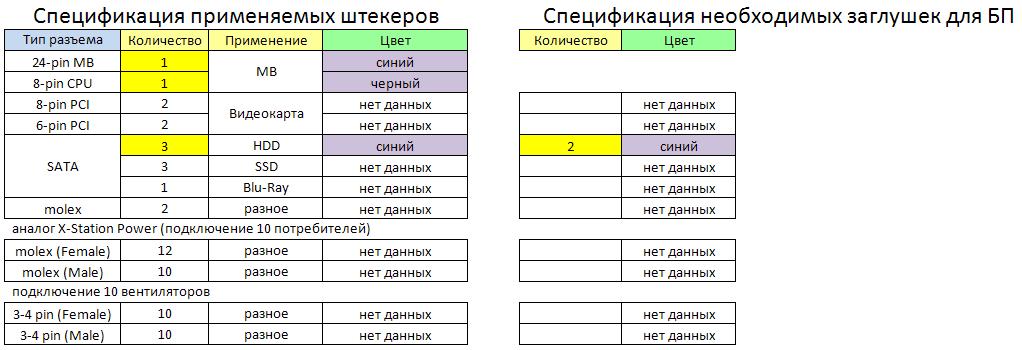

Единая таблица для оплетки, коннекторов, заглушек
2013_04_10 оплетка, штекеры, заглушки.JPG [ 151.66 КБ | Просмотров: 3465 ]
В большей части клеток значится "нет данных", по очень простой причине - необходима разработка дизайна.

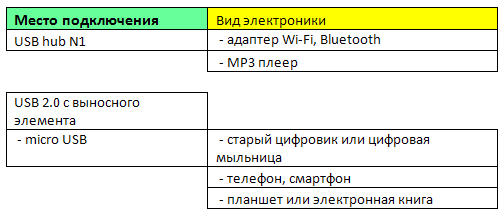

Потихоньку разбираюсь как подключать электронику
2013_04_10 подключение.PNG [ 8.37 КБ | Просмотров: 3374 ]
Один провод micro USB будет подключатся к фотоаппарату, телефону, электронной книге.
Подключается в обход USB hub, по причине - возможна подзарядка цифровой мыльницы.

Примерка проводов usb
Такую красоту накладкой закрывать нельзя
большое фото
А вот с накладкой возникли проблемы.
Последовательность создания - 1. накладка 2. компоновка корпуса, оказалась ошибочной.
Наиболее правильно 1. создание компоновки корпуса, 2. создание накладки.
Поэтому начал проектирование заново.
Зазоры между корпусом и стенами по 100 мм.
Серый квадрат - корпус радиатора СВО 9х120 типа Mora.
Почему такой выбор - нравится мне во внешнем виде видеть потенциальную мощь.
Более подробно о Поиске компьютерных компонентов воплощающих мощь в записи (click).
Эта запись позволила четко понять требования к комплектующим и оформить небольшую таблицу-спецификацию компонентов воплощающих тот или иной вид мощности.
2013_05_11 решения.jpg [ 39.44 КБ | Просмотров: 3252 ]
2013_05_31 таблица.jpg [ 43.75 КБ | Просмотров: 3155 ]
2013_06_12 табл.jpg [ 485.32 КБ | Просмотров: 3159 ]
На самом деле оплетка проводов, только первая часть задачи.
Вторая чать - красиво уложить провода в оплетке.
5. Крепление проводов между собой - только сшивание.
6. Крепление проводов к корпусу - ответа нет :D

Проработка макета кожуха на MB, на сегодняшний день выглядит так
#77#77
#77#77
К сожалению не удается найти основную идею кожуха, которая может вдохновить.

А пришло собственно следующее:
Легендарные винтики под черный никель, с которых все и началось
#77#77
Взял на тест заглушку Monsoon Black Chrome, цвет аналогичен черному никелю от Phobya
#77#77
Винты ModMyToys Button + коннекторы SATA для боксов Ice Disk
#77#77
Коннекторы для SSD и Blu-ray.
Коннекторы mod/smart Silver крайне не рекомендую - окрашены крупно дисперсионной краской, которая облазит. Плюс окрашен металл контактов и стоят в 2 раза дороже других цветных.
#77#77
Оплетка - mod/smart Kobra High Density Sleeving 1/8 Inch - Silver: плотное плетение, но цвет не поразил, не блестит.
mod/smart Kobra High Density Sleeving 1/8 Inch - Carbon Fiber: интересная, состоит из 2 цветов черный и сталь
И остальные коннекторы для комплекта
#77#77
