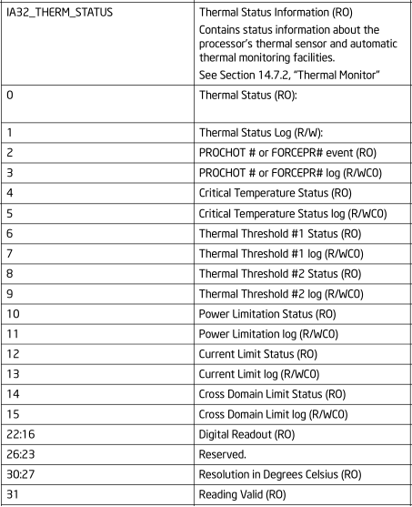

К сожалению не нашёл нигде описания индикации напротив ядер. Что то там периодически красное загорается, а что оно означает - непонятно. Ну и сами частоты периодически желтеют - тоже не понял.
Регистрация: 19.08.2005
голубой - простой, желтый - частота не максимальна, розовый - см. ниже.
На процессоре: красное, это уже капец, срабатывание аппаратной защиты. В зависимости от позиции, это термомонитор1, ТМ2 и общая мощность.
Регистрация: 28.01.2004
Фото: 4
О, понятно, спасибо. ТМ2 - это я так понимаю сокетный?
Регистрация: 10.04.2003
FunkYA!, в процессоре есть регистр, где описаны состояния ошибки.
В нем приведены срабатывания теплового контроля TM1, TM2, ограничение по мощности. Там же есть сигнал PROCHOT, который является ДВУНАПРАВЛЕННЫМ. И именно он сообщает в chipset о том, что идет перегрев и следует снизить частоту. Но это не всё, любое устройство матплаты может само выставить сигнал на этом выводе и система точно так-же будет вынуждена снижать частоту. Чаще всего этим сигналом "снаружи" управляет преобразователь источника процессора --- если VRM перегревается, то выдается этот сигнал и процессор снижает частоту. При этом процессор не виноват в снижении частоты и охлаждать надо не его.
Программа индицирует эти состояния, поэтому по каждому ядру куча "зеленых квадратиков".
Комментарий к файлу: MSR 19C
MSR19C.png [ 65.55 КБ | Просмотров: 7619 ]
А, то есть это сигналы теплового контроля самого процессора. Понятно. У меня срабатывает ТМ2 на втором и третьем ядрах, всё остальное зелёное.
