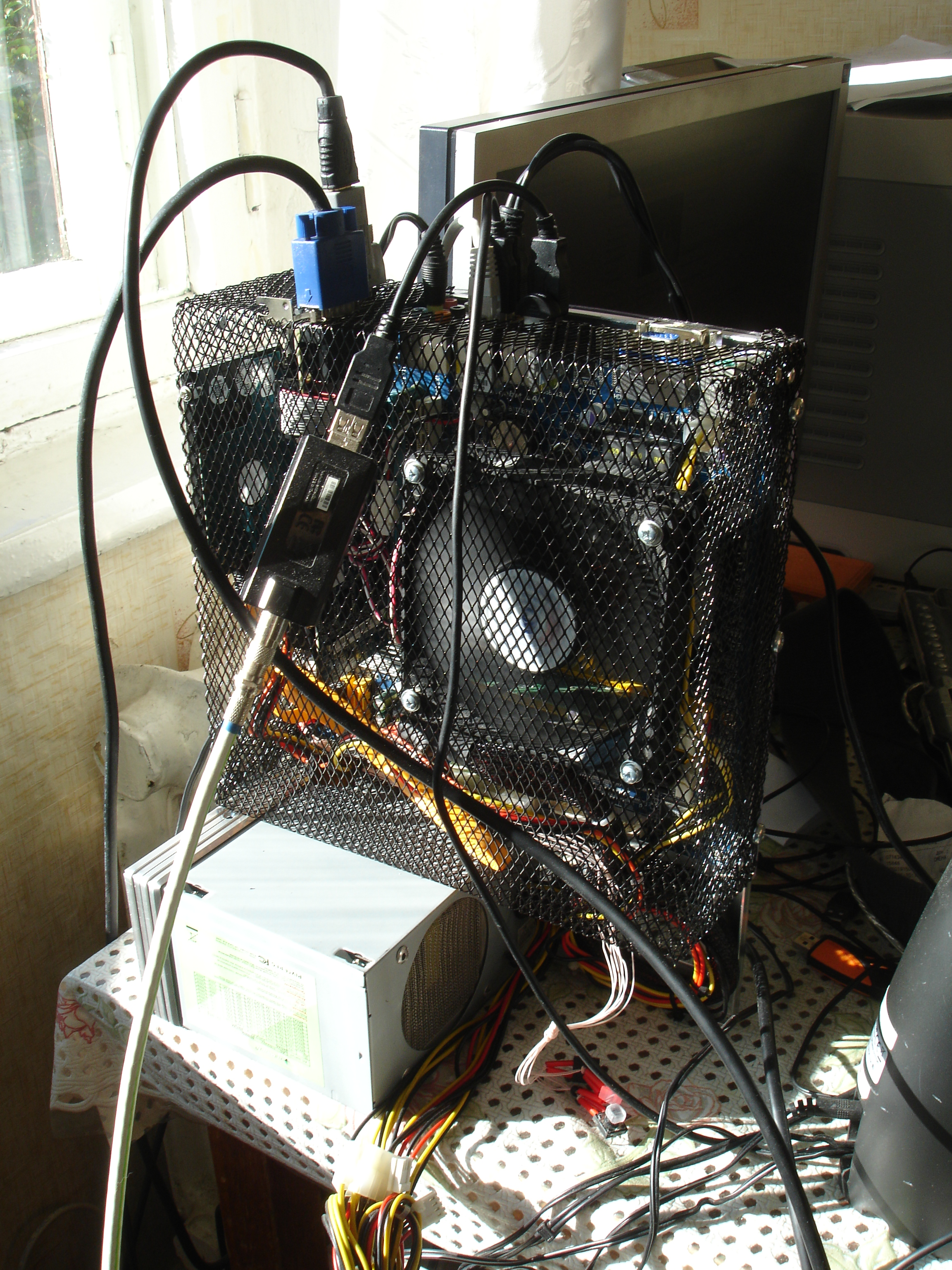

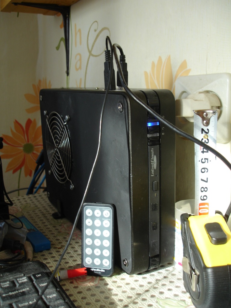

Тоже в свое время морочился с малошумным компом для торрентов и делал его из подручных материалов. Точнее сначала он был очень даже шумным, но т.к. работал он круглосуточно в 2-х метрах от меня, я начал задумываться о снижении шума. Первое, что было сделано - поставлен кулер - башня на тепловых трубках в пассив. Потом заменена видеокарта на менее производительную. Потом был заменен жесткий диск с 3,5 на 2,5 дыймовый. После этого было принято решение о замене материнки на мать AM3 с интегрированым видео. Соответственно был заменен проц и память, а также куплено несколько малооборотистых скайпов 120 мм. Все это собрано в прежнем самодельном деревянном корпусе. Вот я вам скажу это морока. Чем тише становился комп, тем труднее было сделать его еще тише. Как только снижался шум какого то компонента, так сразу вылазил шум от чего-то еще. Когда дошла очередь до блока питания, начались проблемы. Блок питания такой же как у вас, инвин 430. Заменил вентиль на скайп 800 оборотов, так он начал перегреваться и виснуть, но не сразу, а через несколько часов работы. А вентиль на 1200 оборотов уже было слышно. А в один прекрасный день, накрылась мать. Правда не на торрентах, а во время онлайн-игры. Думаю перегревался чипсет. В общем была куплена мать Intel D510MO, 2 гига памяти и по случаю подвернулся пассивный блок питания на 60 ватт. Собрано все было в коробке из под почты. Полный пассив не получился, т.к. мать висла совсем без охлаждения. Прикрутил 120 мм вентилятор на 7-и вольтах, работает достаточно тихо. Если найду старые фотки, то завтра выложу.

Регистрация: 18.12.2008
От старого к сожалению нашел только одну фотку.
http://s48..radikal.ru/i120/1109/8c/e92b583587bb.jpg
А вот что есть сейчас.
http://s39..radikal.ru/i083/1109/40/a60f5d2a4f10.jpg
http://i011..radikal.ru/1109/0f/cae955ca082a.jpg
http://s009..radikal.ru/i309/1109/a2/4bb116000c69.jpg
http://s40..radikal.ru/i089/1109/f7/1d54e49229ea.jpg
http://i060..radikal.ru/1109/b9/590447b41d21.jpg
http://i003..radikal.ru/1109/32/21f02b08c9c2.jpg
http://s15..radikal.ru/i188/1109/ae/2b548641c735.jpg
http://s56..radikal.ru/i152/1109/90/a8cf3d5a324f.jpg
