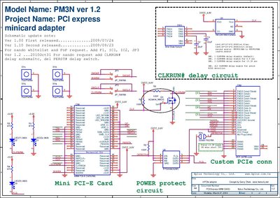

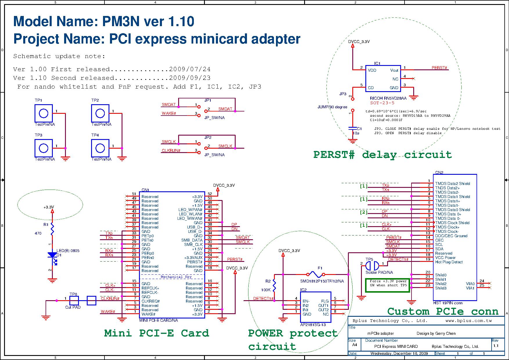

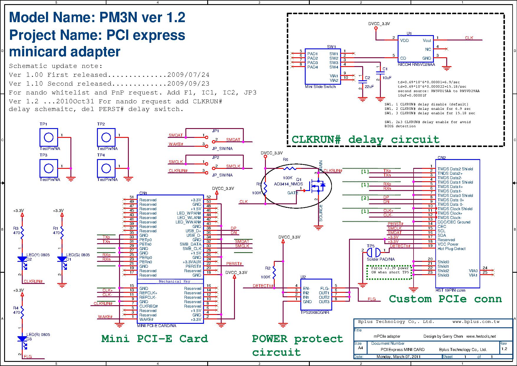

Подскажите пожалуйста "распиновку" вот этого шнура http://www.banggood.com/EXP-GDC-HDMI-to-Mini-Pci-e-Cable-p-968884.html
Регистрация: 09.01.2016
PM3N_schematic_ver110.jpg [ 352.9 КБ | Просмотров: 24459 ]
PM3N_schemaitc ver12.jpg [ 399.53 КБ | Просмотров: 24459 ]
