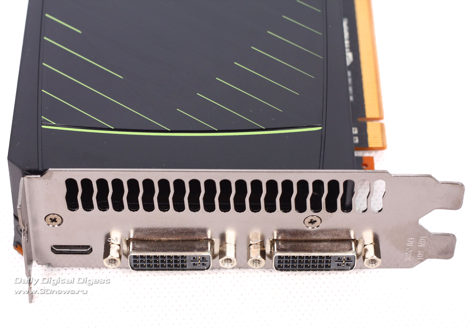

Надо за яйца повесить того инженера, который придумал так расположить 2 dvi, уж лучше бы один разъем оставили.
Лучше как на 570-580
http://www.3dnews.ru/_imgdata/img/2010/ ... G_4194.jpg
все равно есть чего попилить :D

И что тут отличного? Видюхи с турбинным типом СО хороши тем что выбрасывают воздух за пределы корпуса, смысл было срезать сверху, это место наоборот лучше заклеить было...

Идея хорошая, ещё бы 2ой DVI убрать вообще бы гуд было...
zasebo мне интересно как по уровню шума? Карта тише стала? Думаю свою 5850 тоже подрезать, но если это тишины не добавит то и толку нет...

Снижение температуры автоматически ведет к уменьшению оборотов турбины, но в простое они обычно итак минимальные.

Уменьшение препятствий и менее плотный поток по идее должны прилично снижать шум, по оборотам и так понятно...
Мне интересно чисто на слух стало тише карта или нет... Что она немного тише стала и так понятно, но на сколько...

Не понятно чем думают инженеры , когда проектируют карты и делают такие маленькие и плохо продуваемые отверстия.

Дык я ж не зубами выкусывал, а тонким полотном ровно и без деформаций, а форма отверстия выходящему под напором воздуху побоку, хоть прямоугольник, хоть треугольник, лишь бы побольше.
Снижение температуры ядра хоть и не такое существенное, но ранее эта выделенная энергия шла на нагрев задней стенки и, из-за маленького отверстия, через внутренние щели внутрь. А теперь спокойно выдувается в атмосферу (квартиры). Это и было основной самоцелью. Вот почему и хотел бы услышать мнение о нагреве задней стенки и внутреннем разогреве от владельцев таких же референсов, а не от геометристов, оценивающих правильность отверстия радиатора :D

Так то да, но вся беда ву том, что обороты низкие (и поток соответственно), а на высоких ор страшный стоит, что тоже не есть хорошо. Так что слишком большая решётка бестолку.

Нет. Они создали мощную карту, с хорошим набором разъёмов (пожертвовав площадью под радиатор выдува) и тихую (пожертвовав температурой ядра).
С помощью MSI Afterburner настроил график регулировки. Минимум 30%. В простое 45 градусов. В фурмарке уже в районе 77 при наивысших 60%.

Прикол в том что она изначально тихая, но зато греется. Правда в настройках есть регулировка общего нагрева, типа управление питанием, но я использую на максимуме, плюс штатный разгон, плюс дополнительные блоки разблокировал.

На профильной 5850 точно также расположены порты и такая же решётка. При тестировании или длительной игре задняя планка прилично разогревается, но самое интересное - нагревается ещё и планка рейд-контроллера в соседнем слоте.
