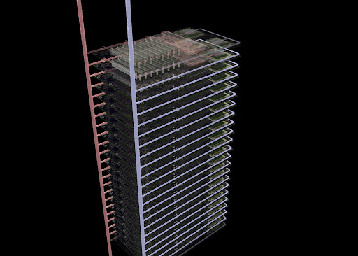

Господа, а охлаждать радиатор, точнее в данном случае теплообменник проточной водой, а? Т.е. получаем, система СВО - замкнутая, но ее охлаждение не воздухом, а проточной водой... А для зимнего периода можно поставить маленький драйкулер на улице, вообще экономия будет :-)
Да, и забудьте при такой системе про помпы бытовые и т.п., тут нужно ставить профессиональное оборудование, высокопроизводительное.

А лучше глянуть как это делает IBM ;) ну и другие создатели "кластеров". Да даже на тот-жэ "крэй" стоит гялнуть - там впервые была применена "центрлизированная водянка".

По Вашим ссылкам просто мощные компьютеры, но организация именно двухтрубная система и ничего более :-)
Хотя на одном фото есть трубы идущие от и к чиллеру, где вода охлаждается фреоном, плохо, что на данном фото не виден гидромодуль с насосами.

melentiy ну, про то я и говорил - в инжинерии всё просто - труднопридумать НОВЫЙ велосипед ;)
Как и описывали - две трубы, и от каждой отвод к "серверу/ноде". Насосы и "радиаторы" в основном снаружи - это коробочки ОЧЕНЬ больших размеров. Иногда, тёплую воду пускают на обогрев помещения/домов.
Немного уточню из одной трубы вода вытекает, в другую втекает :-) А вот снаружи скорее чиллер стоит, который воду охлаждает.
О, теплую воду очень любят немцы использовать, они водой конденсаторы кондиционеров охлаждают, а потом эту нагретую воду используют в быту или воздух нагревают в вент. установках.

melentiy Я имел в виду вот такой проект: http://www.pclaunches.com/computers/ibm ... nology.php - видео под текстом.
Добавлено спустя 5 минут 41 секунду:
melentiyО! Нашёл: http://www.electronics-cooling.com/2009 ... omputer-2/ - вроде то что вы хотели.

Megagad
Все ясно как божий день. Обычная двухтрубная система где нагретая жидкость от компьютеров охлаждается через теплообменник (их там два) водой, которая в свою очередь охлаждается чиллером. Действительно ничего НОВОГО. :-)

Дополнение от 07012012
На каждый комп (на каждую видеокарту), устанавливаются мини помпа. Тепло от видеокарт переносится в один теплообменник. Далее, тепло от него переносится в другое помещение.
Достоинства. В случае протечки/поломки из строя выходит только один комп.
Из недостатков, помпа на каждый комп.
Критика идеи?

SolomonVR писал(а):
Критика идеи?
Дорого. И в любом случае нужна настройка, т.е. очень желательно установить балансировочные вентили, а в этом случае пропадает всякий смысл в этой идее...

SolomonVR Как "надо" - смотрите по моим ссылкам(как делают IBM), как можно - в принципе в вашу идею добавится по одному дополнительному "теплообменнику" "вода/вода" и общий контур с выводом за пределы помещения. В плюсе - можно "обслуживать" по отдельности каждый комп без отключения общего контура и других компов. В минусе - опять-же цена.

Мне кажется при таком количестве оборудования проще купить 1-2-3 кондиционера, получиться не менее эффективно, вот только какой будет цена кондёров по отношению к водянки?
http://www.klimatikum.ru/catalog/section-513/8084/
Работа на площадь 41 м2
Мощность охлаждения 4.1 кВт
Мощность обогрева 1,7 кВт
Потребляемая мощность 1,80 кВт
Уровень шума 53 дБ
Вес 41 кг
Габариты (ШxВxГ) 460х840х372 мм
Емкость для конденсата 4 л л
Электропитание 1/220 В
Страна производитель Бельгия
27 000
Какая у вас приблизительная мощность обогрева от видеокарт.
