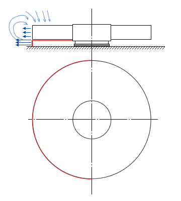

Все там правильно нарисовано. Провел эксперимент с имеющимся 45мм безрамочным вентилятором и получил точно такую картину. Субъективно большая часть воздуха выбрасывалась с торцов при толщине зазора между столом и крыльчаткой в 60% от высоты крыльчатки (а это, в принципе, довольно большой зазор). Рассказывайте подробнее, как у вас получилось противоположное.
Папиросу с торца подносил, дым затягивало. Не прямо в упор, а на сантиметр дальше и выше.
Вентилятор при этом был на столе, на радиаторе или на радиаторе с фильтром? На сантиметр дальше и выше от чего? Если от внешнего края лопастей, то там уже зона забора воздуха. В моем опыте тоже было сложно определить направление потока из-за того что из-под вентилятора поток был гораздо сильнее чем с торцов, и из-за резкого градиента скоростей образовывался вихрь, который переходил обратно в зону забора воздуха и создавал иллюзию обратного течения. Я сделал юбку (показана красным) для отвода воздуха из-под вентилятора в другую сторону и поток именно с торцов стал безошибочно определяться и задувать пламя спички в сторону от вентилятора.
У вас роли такой юбки могли бы играть остатки рамки, но по фотографии непонятно, достаточна ли их высота чтобы не было большого зазора.
