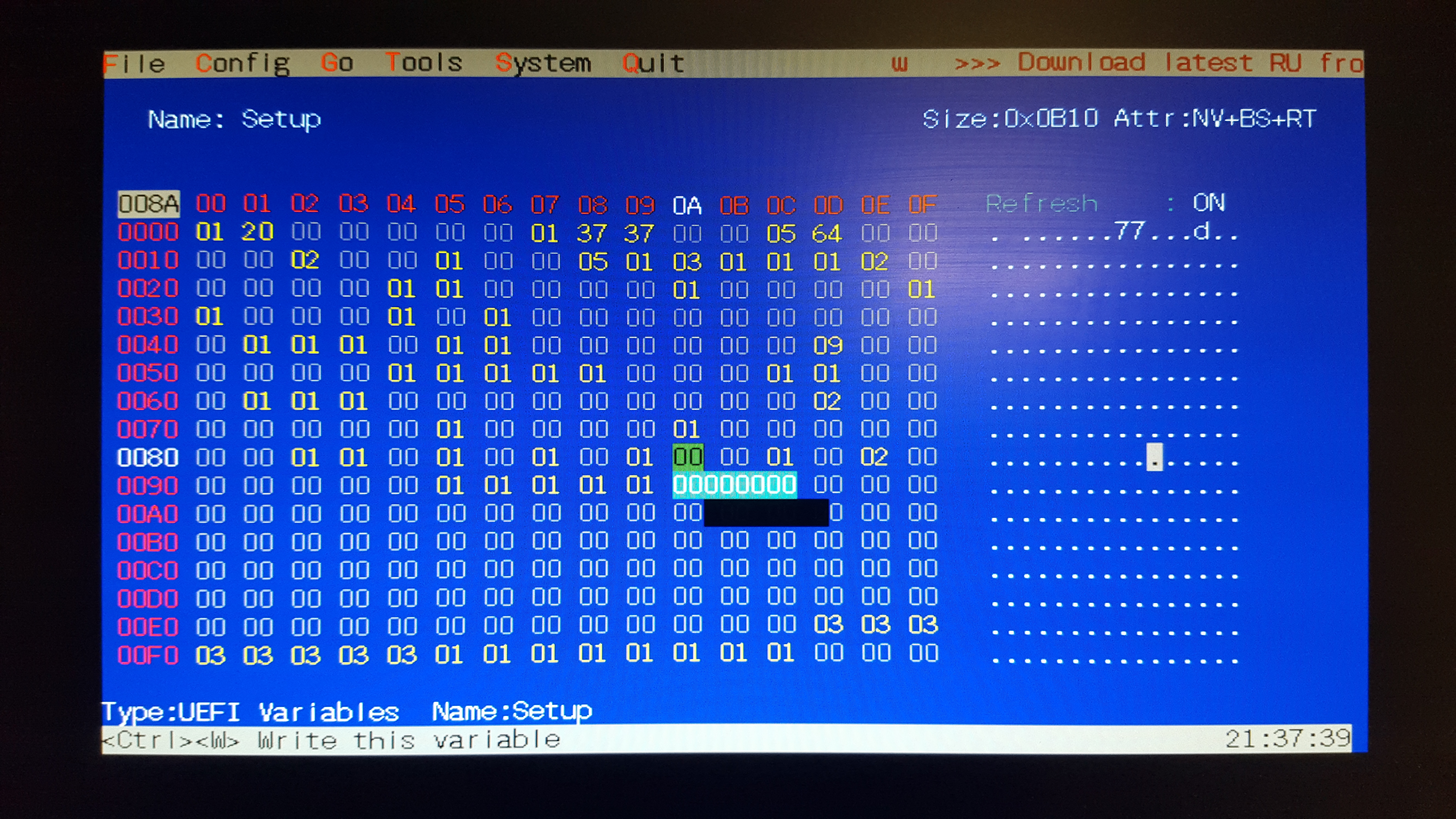

Регистрация: 27.10.2011
Откуда: Россия
Я правильно снял защиту?
Добавлено спустя 3 минуты 2 секунды:
Хотел сделать полную перепрошивку bios через FTK командой reflash, но выкидывает сразу ошибку 26, не хочет давать делать бэкап

Aналогичная ситуация на asus maximus formula VI - сначала была ошибка 280,после отключения бита по адресу 8А - ошибка 25.

Все правильно. Защита, которую вы снимаете через RU - это BIOS Lock, она запись в регион BIOS запрещает (280), защита от чтения\записи в регионы Descriptor и ME описана в пункте 8 FAQ и снимается пинмодом. Если вам нужно только BIOS прошить, без ME - снимать ее не нужно, просто пользуйтесь biosrefl.bat вместо reflash.bat.
Регистрация: 22.09.2005
Откуда: Харьков
Я хотел descriptor переписать,сняв в нем защиту.Придется снимать броню на плате и читать W25Q64BV в программаторе.
