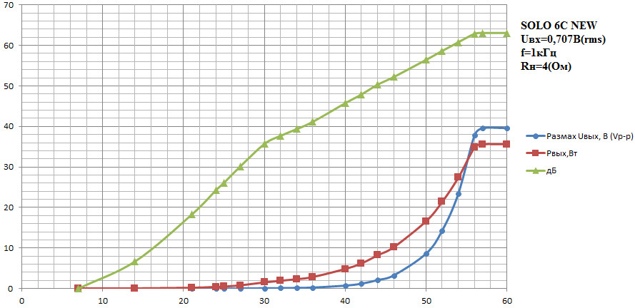

Регистрация: 17.01.2020
Принесли на ремонт 5-ти летний SOLO 6C с жалобой "раньше работали громче - начиная с уровня 10 по индикатору, а сейчас та же громкость достигается при установке уровня 30". Проверил все платы - потерь сигнала не выявил. Схема полностью работоспособна. Но ради интереса снял зависимость выходной мощности от уровня настроек громкости. Нелинейный характер (зеленый график) наблюдается до значения 30, далее идет линейная зависимость. В топике об исследовании сигналов управления SOLO 6C фигурировал уровень в 11 единиц, после которого происходит пропорциональное управление. Как мог процессор/аудиопроцессор самовольно сменить характер управления? Номинальная мощность достигается при уровне 48ед и составляет около 40Вт/канал.
Безымянный.png [ 30.29 КБ | Просмотров: 5747 ]
