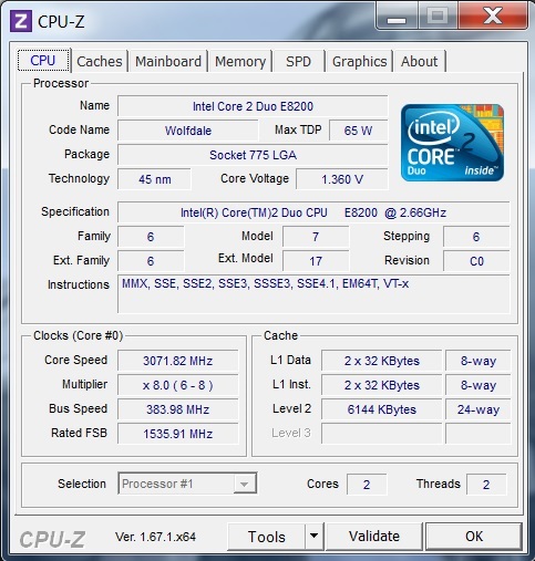

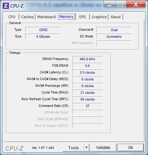

F3a установил, разогнать получилось. При 400 работает, но из Танков постоянный вылет, установил 384 (где то 15% разгон) вроде вылеты на рабочий стол прекратились. Сегодня гонял тесты S&M 1.9.1 и OCCTPT4.4.0 ошибок и сбоев не обнаружено. Не знаю почему но EasyTune 6 не стал запускаться.

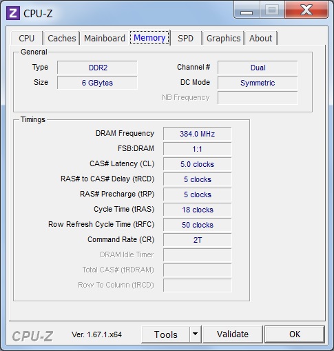

Вот немного увеличил частоту памяти. Пока всё стабильно.

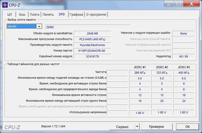

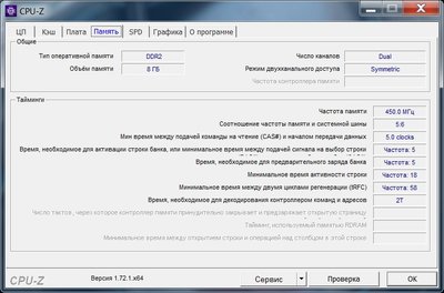

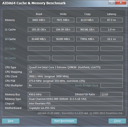

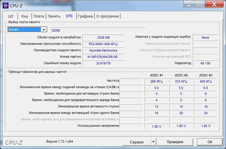

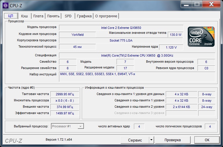

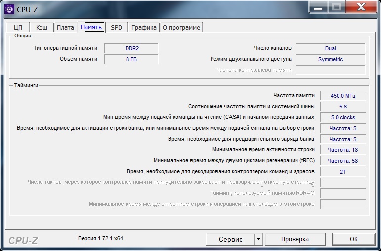

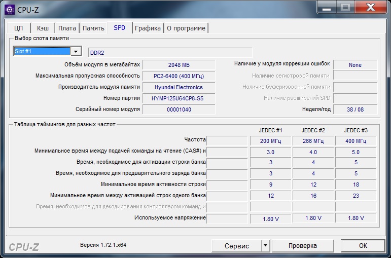

Вот и настало время апгрейда. Летом 2015 взял QX9650 и память 2х2gb hynix только правда с CL6, так как не нашёл с CL5, но две родне с CL5. В биосе выставил тайминги CL5 5-5-5-18 и частоту 450. Проц оказался горячее моего прежнего Е8200 и уже не охлаждался так хорошо.Хотелось взять что то хорошее, но цена меня не устраивала и тут я вспомнил что есть от старого компа 478 слота вот такой Zalman CNPS7000A-AlCu и купил крепление Zalman ZM-CS5B для Socket 775/1156 (9700/9500/8700/7700/7500/7000/WB5/WB4) + Термопаста Titan TTG-G30015/TTC-G30015 шприц 1.5г. Установил, но блин у вентилятора 3 пина, а было 4 пина с авторегулятором оборотов, у Залмана шел реобаст - крутилка ручная, да и шумный вентиль стал от него, наверно старый. Опять пришлось брать Titan TFD-9225H12ZP/KU(RB) 92x92x25mm (900-2600rpm, 10-25dB, PWM, 4-pin) размер вентилятора 92 мм, что как на Залмане. Переставил вентиль на Залман (откусил лишнее кусачками и просверлил, где нужно отверстия 2 мм) В корпус установил дополнительный вентилятор Deepcool Xfan120 120x120x25мм (пит. от мат.платы и БП, черный, 1300об/мин) Retail blister Чёрный. Теперь температура 37-39 в простое хотя дома 24-25 градусов.
И вот недавно взял Sapphire AMD Radeon R9 380X 11250-01-20G 4096Mb 256bit GDDR5 1040/6000 PCI-E DVIx2/HDMIx1/DPx1/HDCP отличная вещь. Теперь Fallout 4 почти на ультре, только тени средне. :so_happy:
В планах взять SSD 60 либо 120 Gb

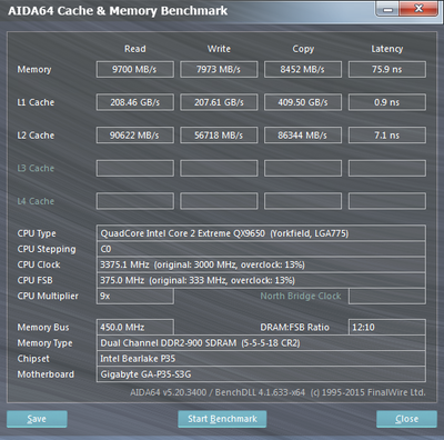

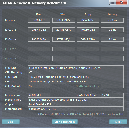

Увеличил множитель на 9, частота поднялась 3375 (13%), соответственно увеличилась температура на 1 градус правда, а в играх 58-60. А так даже лучше, всё увеличилось и отклик памяти стал 75.9 ns.
Да ещё в Биосе поднял напряжение памяти 0,2в и установил разгон Экстрим.
