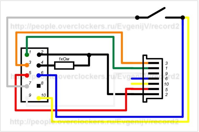

Автор, все делал по твоей схеме, но так и не заставил колонки вырубаться при замыкании двух проводов (то есть 3), так как кнопки нет. Паял, учитывая цвета проводов собственного разъема. Звук по прежнему идет и в колонках и в наушниках. Что делать?

Подскажите, пожалуйста, у меня не корректно определяется передняя панель, то есть при присоединении наушников, в трее начинает мигать сообщение "разъём подключен" - "разъём отключен". На шлейфе, который идёт от передней панели 2 разъёма AC97 и HDA. На плате разъём HDA. Разъём на шлейфе я прозвонил, между 2 и 4 нет сопротивления 1 кОм, там вообще контакта нет. Может ли это быть причиной, или сопротивление есть на плате? Корпус Cooler Master HAFX, мать Asrock p67pro. Извините, если не по адресу, более подходящей темы не нашёл.

А провод от 4 контакта идет на переднюю панель?
Кстати в настройках BIOS стоит Intel HD Audio?

Добрый день! Если Вас не затруднит, не могли бы скинуть наглядную съему переделки AC`97 в Intel HD Audio с помощью разъема с прерывателем, а не переключением кнопкой. (такую же как ниже для кнопки, но для разъема с прерывателем).
Огромное спасибо!
Безымянный.jpg [ 65.47 КБ | Просмотров: 5262 ]

Проделал все выше сказанное, добавил провода 6,7,10 (потому что ранее 7 не было вообще, а на 6 и 10 были штатные перемычки с 5 и 9 соответственно) и при соединении этих 3-х контактов наушники отключаются. Но так как мне кнопка не нужна, я не могу понять как сделать переключение с помощью родного разъема (он идет с прерывателем, но на нем задействованы только 3 контакта из 5. ((((( Помогите пожалуйста!
