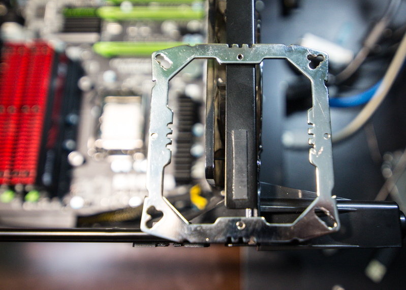

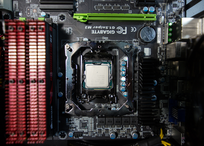

далее остальное(Другую диагональ) нужно просто пере сверлить отверстия (использовать нужно дорогие качественные свёрла или сверло диаметром 3-3,5мм и доводить до ума надфилем) чтоб они дали доступ в резьбу Должно получиться такое (фото 2; фото 3)

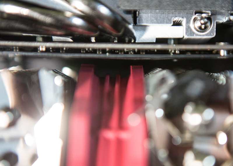

2. Когда 1пункт выполнен, переходим к самому интересному, срезаем с одной стороны уголки рёбер на 5-6мм так чтоб не повредилось крепление кулера (использовать обычные ножницы по металлу) то что должно получиться на фото 4

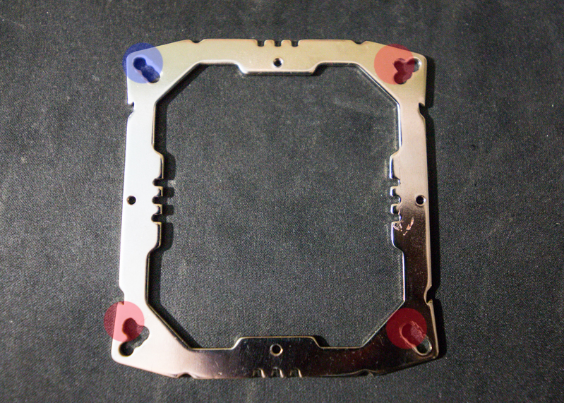

Результат на фото 5.

Комментарий к файлу: фото 5
SilverArrow SB-E
MYHR5533.jpg [ 490.05 КБ | Просмотров: 3242 ]
Комментарий к файлу: фото 4
SilverArrow SB-E
MYHR5525 копия.jpg [ 92.52 КБ | Просмотров: 3242 ]
Комментарий к файлу: фото 3
SilverArrow SB-E
MYHR5516.jpg [ 531.67 КБ | Просмотров: 3242 ]
Комментарий к файлу: фото 2 (готовое основание)
SilverArrow SB-E
MYHR5513.jpg [ 514.64 КБ | Просмотров: 3242 ]
