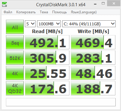

Начитавшись в интернете какие ssd классные, быстрые. И, что все современные ssd способны выдержать до 700gb в день в течении 5 лет. Так же в интернетах вычитал, что производители намеренно занижают планку циклов перезаписи. Поверил на слово).
И наконец-то решился на покупку этого "чудо инженерной мысли". Мой выбор пал на SanDisk SDSSDHII120G (когда его покупал на сайте не было информации о количестве циклов перезаписи). После покупки, сразу же сделал замеры скорости(чистого). Был приятно удивлён.
http://i65.fastpic.ru/big/2015/0218/82/ ... e98182.jpg
01.jpg [ 78.6 КБ | Просмотров: 4459 ]

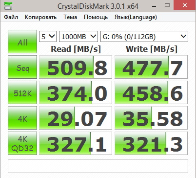

Поставил на него систему, и опять замерил скорость, почти не изменилась.
http://i59.fastpic.ru/big/2015/0218/b3/ ... 778ab3.jpg
02.jpg [ 82.46 КБ | Просмотров: 4459 ]

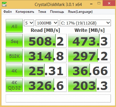

Записал на него чуть больше половины и снова замерил скорость. Чтение 4кQD32 упало в два раз.
http://i66.fastpic.ru/big/2015/0218/27/ ... 015727.png
03.png [ 32.41 КБ | Просмотров: 4459 ]

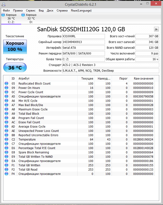

И вот наступил заветный момент "настройки" ssd. Начитавшись в интернете об его оптимизации, я незамедлительно начал его "оптимизировать"))).
1-е! Что хотел сделать это выключить файл подкачки. Но, не стал этого делать, так как продвинутые юзеры говорили, что это может замедлить систему. И мол файл подкачки используется в современных ПК очень мало, и что у кого 8gb+ оперативки этого делать не надо. И что-то вроде того "зачем в обще покупать ssd, если всё переносить на hdd". Ну, окей, поверил на слово))). К этому мы ещё вернёмся. Чуть позже...
2. Отключил гибернацию.
3. Отключил защиту системы.
4. Отключил Prefetch, ReadyBoot, и Superfetch. Без понятия что это)). Но раз надо, значит надо).
5. Отключил индексацию.
6. Перенёс темп.
7. Что-то ещё дела, вроде...
После того как всё сделал, поигрался со скоростью, покопировал туда сюда обратно файлы разные.
У меня получилась следующая картина.
http://i68.fastpic.ru/big/2015/0218/c4/ ... 5817c4.jpg
04.jpg [ 230.67 КБ | Просмотров: 4459 ]
