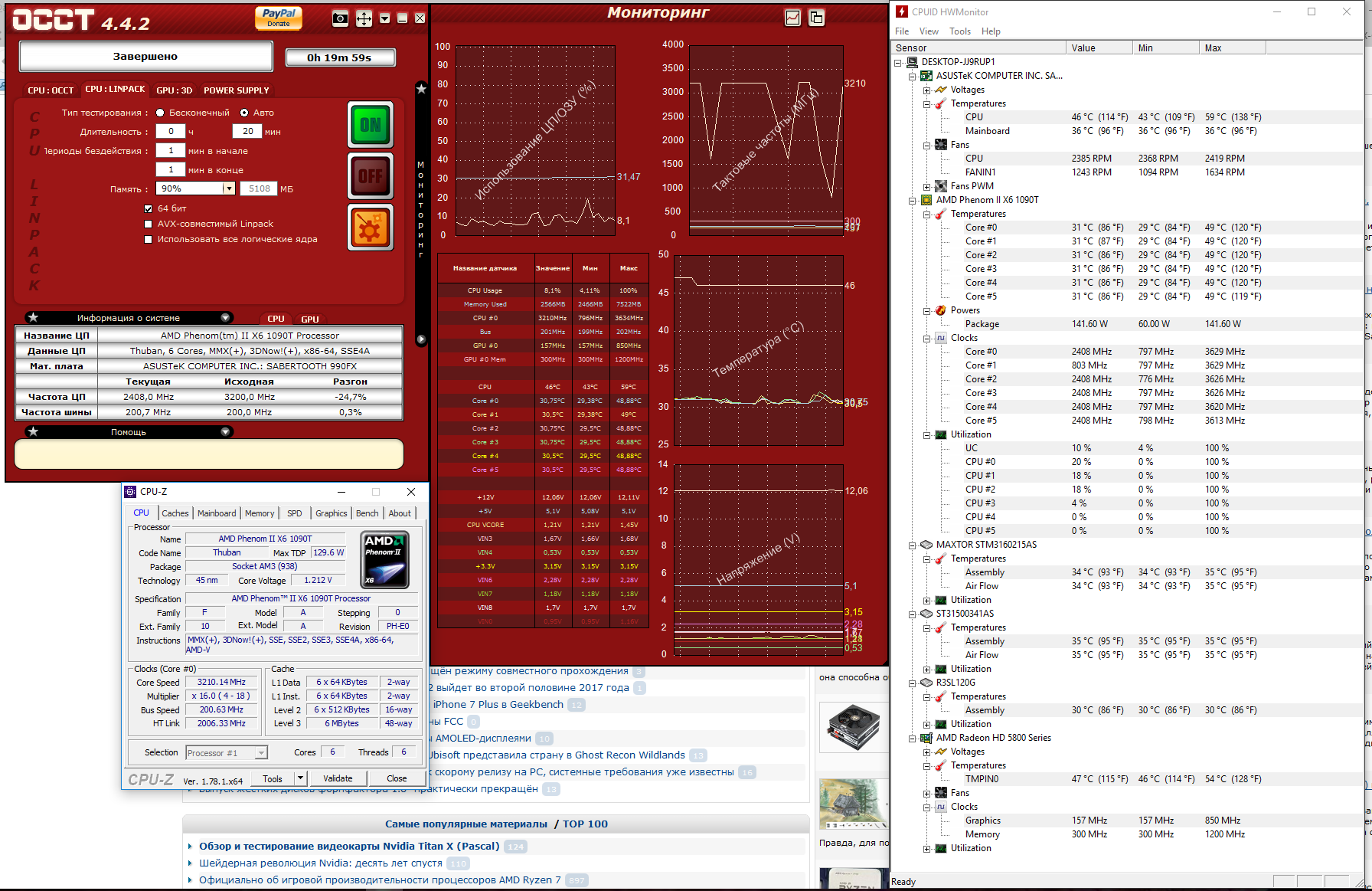

Увы, выносить водянку за пределы корпуса так, чтобы не держать открытой боковую крышку, либо чтобы не "курочить" корпусное крепление заднего вентилятора способа не придумал. Так что не пробовал. Но, зато я пробовал сбросить разгон и прогнать ОССТ Linpack на штатных частотах (CPU-Z в этом случае показывает тепловыделение 129,6 Вт), прогонял стандартные - 20 мин. Результат - 59 (!) градусов Цельсия максимум при тех же 30 градусах в комнате. Соответственно мой вывод заключается в том, что у штатного алюминиевого вентилятора элементарно не хватает площади теплорассеивания и он действительно рассчитан на ЦП с тепловыделением не более 150 Вт. Соответственно предполагаемое решение - замена радиатора на более емкий. Пока в поиске, плюс думаю, как снять, не повредив шланги (думаю, прогреть феном (женским) и снять, не получится - замена шлангов. Ну и однозначно потом придется вешать хомуты. Не думаю, что их невозможно найти, должны быть в любом сантехническом или автомобильном магазине.
Комментарий к файлу: Всего 59 градусов - соответственно, характеристики производитель указал верно.
