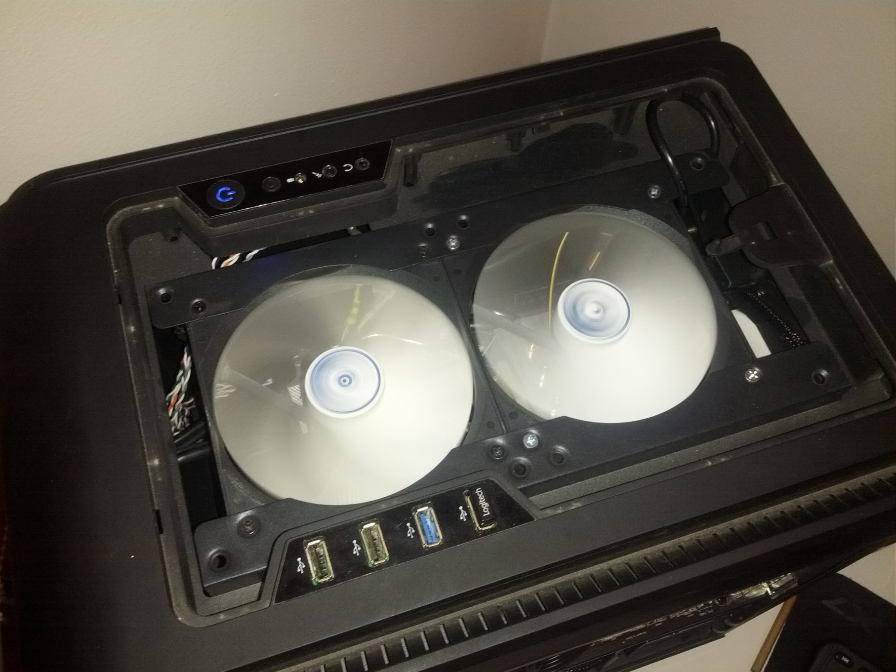

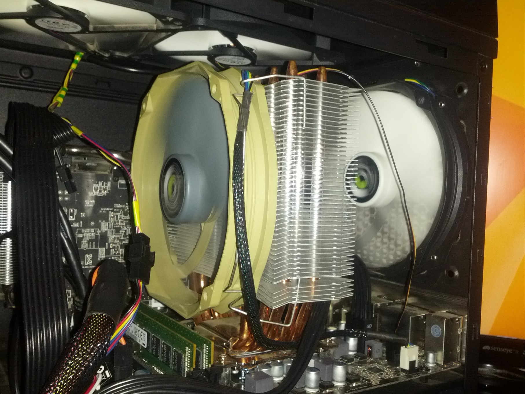

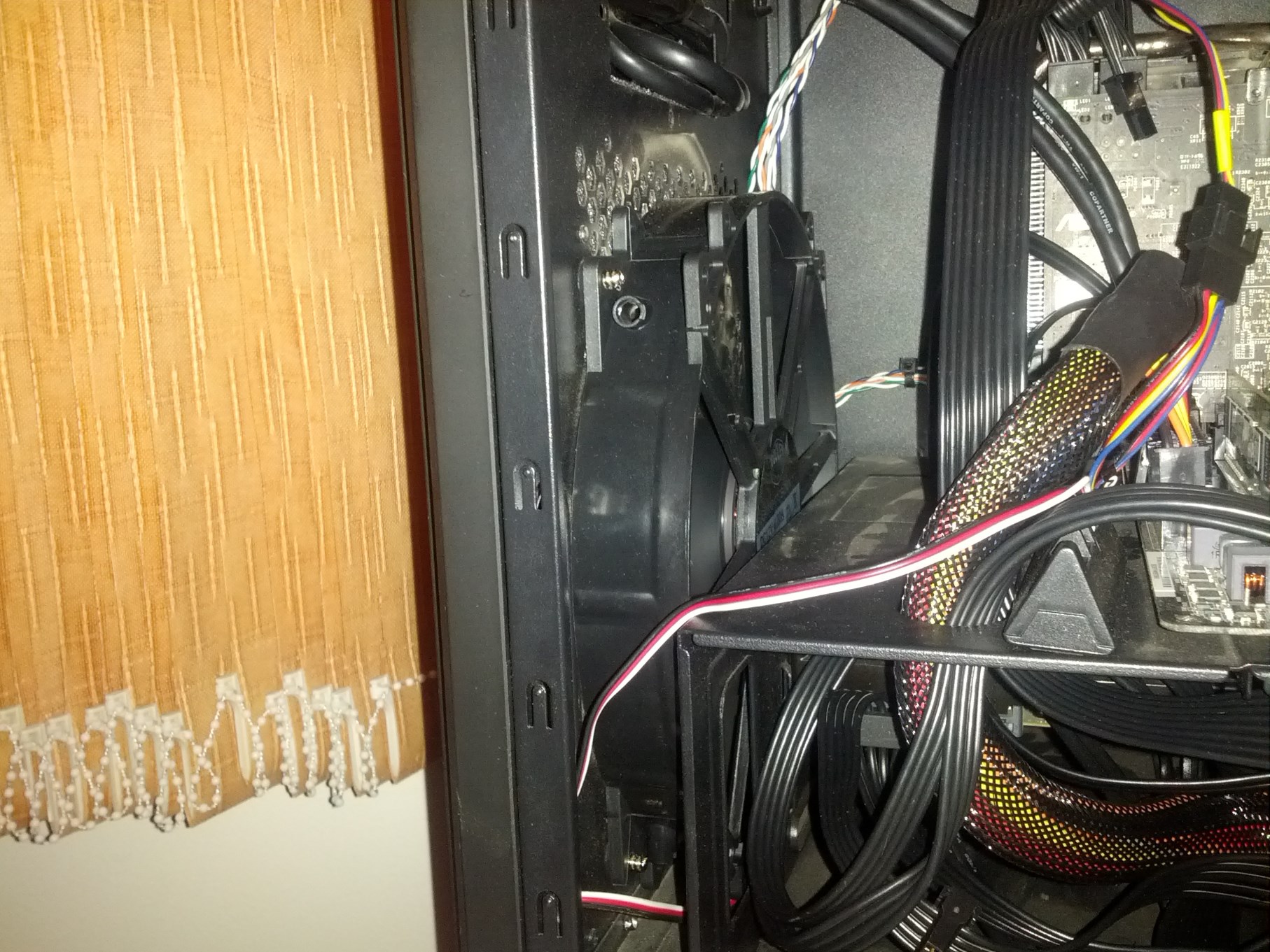

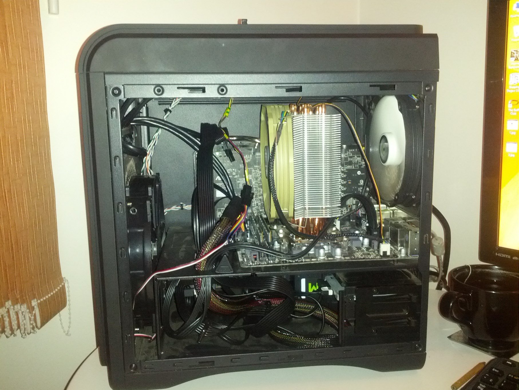

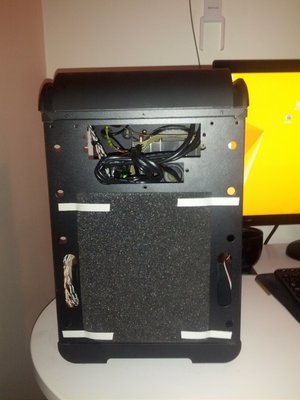

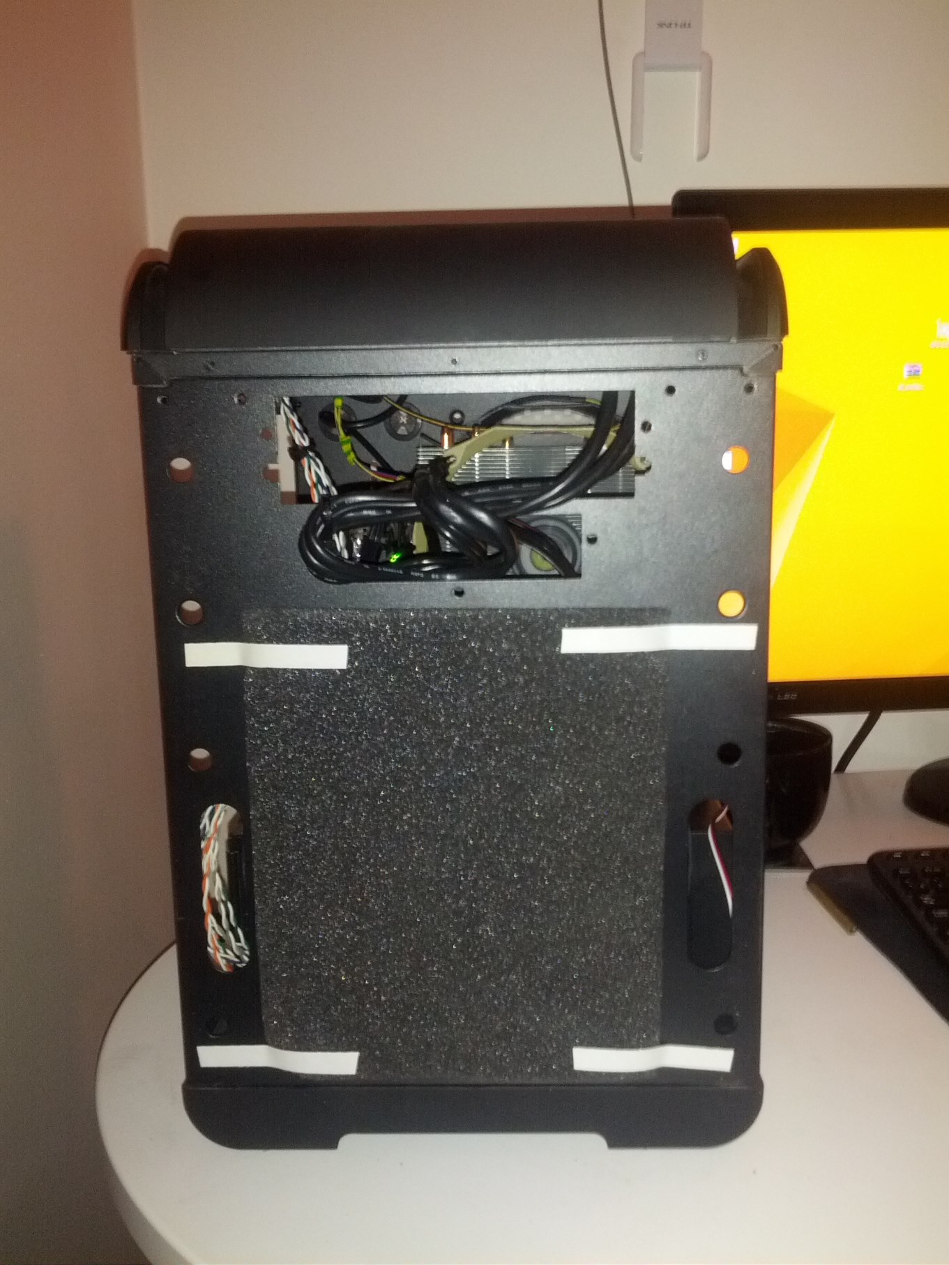

Установил спереди Cooler Master MegaFlow 200 внутрь корпуса, снаружи на скотч повесил поролон (что с матерями идет) на весь периметр отверстий.
Сверху 2х120 Arctic Cooling F12 PWM на вдув - создают сплошной поток свежего воздуха на, почти, весь объем корпуса.
На процессоре Thermalright TY-143, на выдув Thermalright TY-147.
Все это дело, кроме TY-143, висит на разветвителе DeepCool Fun Hub.
В биосе поставил самое минимальное вращение для всего этого добра - от 500 до 700 оборотов. Уже с метра ничего не слышно.
Запускал Linx и Heaven одновременно - сзади выходит еле теплый воздух. Еще проц. скальпирую как-нибудь и, думаю, вообще красота будет.

Вот несколько снимков и видео работы вентилей. На пыль и беспорядок внимание можно не обращать :D
