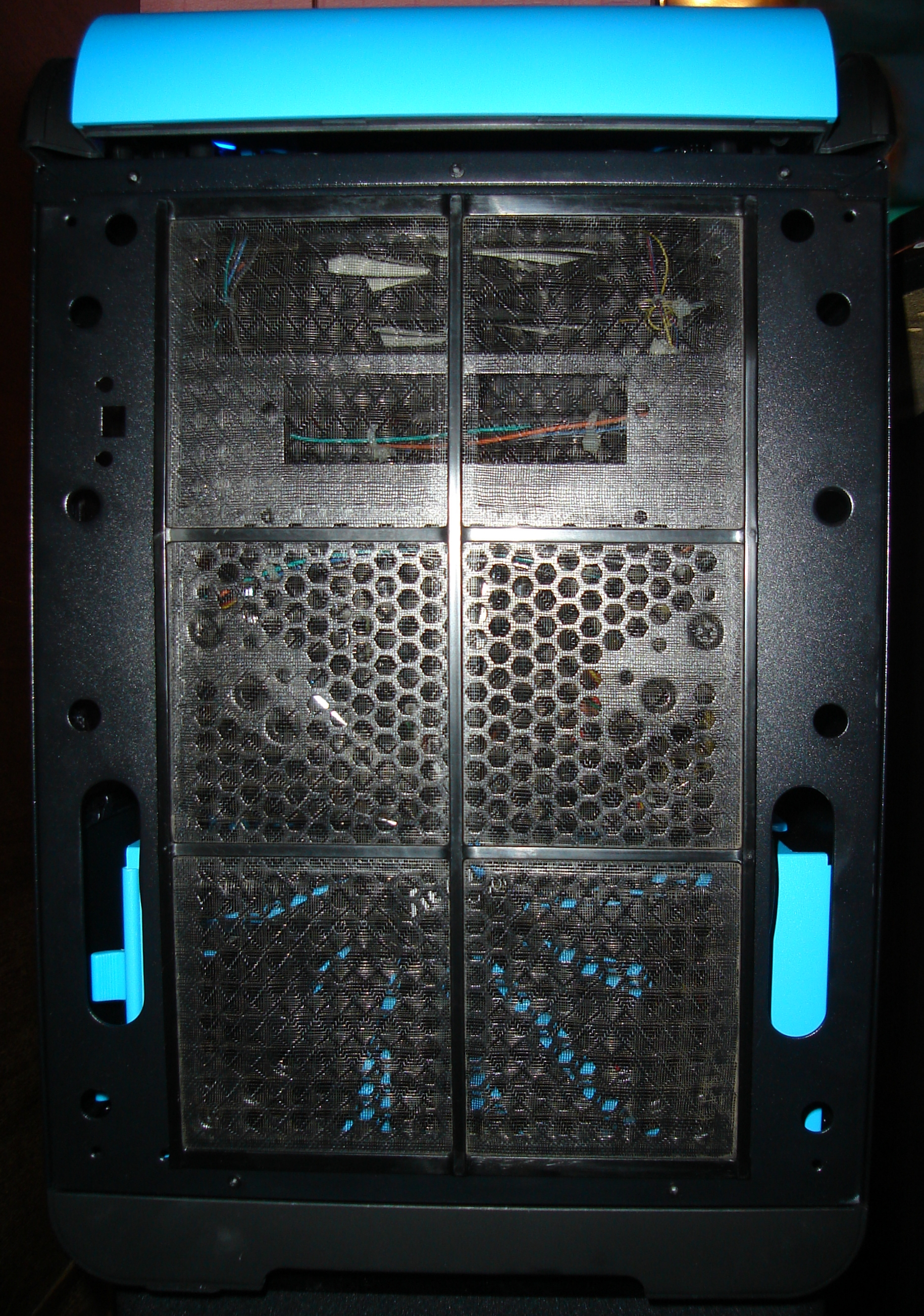

Всем хорош мой AeroCool Dead Silence Cube Blue Window Edition, но всё же есть один маленький недостаток – нет противопылевого фильтра на переднем 200мм вентиляторе. Иженеры AeroCoo, я думаю, всё же кумекали насчёт фильтра, так как в металле передней панели мы видим лишние отверстия.

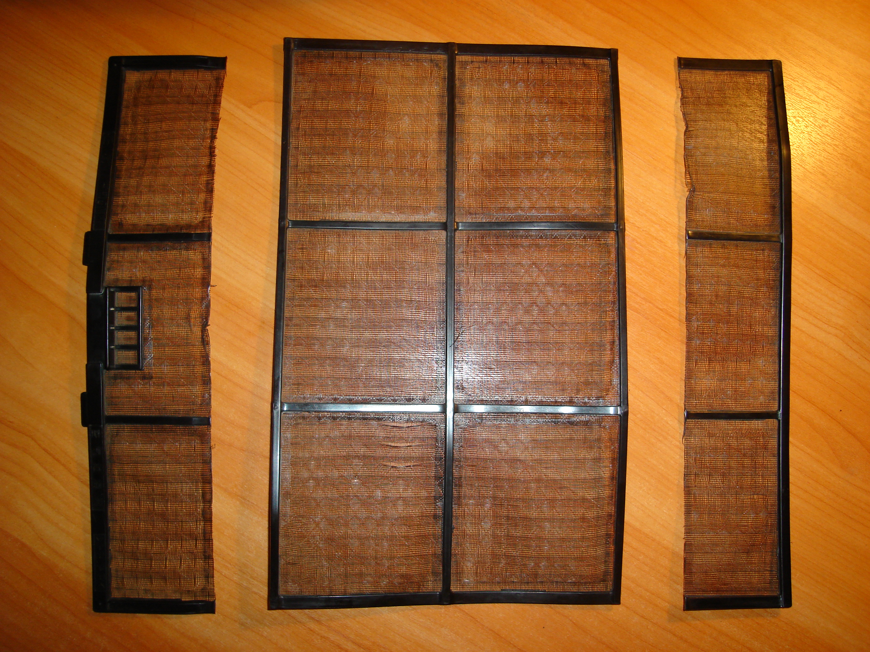

В настенном блоке сплит систем стоят фильтры для очистки воздуха, такие мелкие сеточки. Я уже неоднократно использовал их для компьютерных вентиляторов, не буду и на этот раз мудрить.

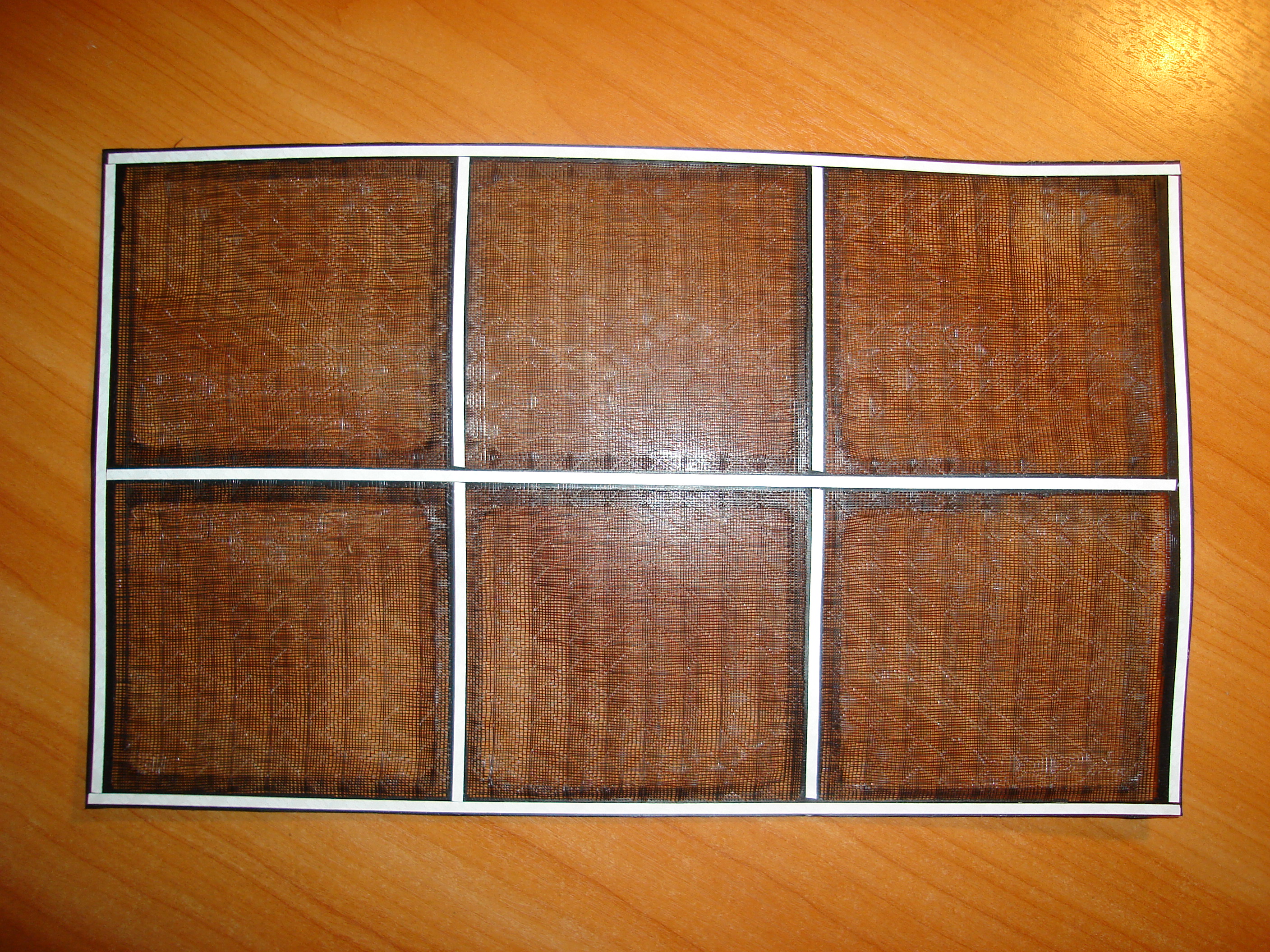

После проведения замеров посадочных мест вентилятора прикинул, какой фильтр от кондея лучше всего подходит. Этим фильтром оказался фильтр от сплит системы Panasonic. Обрезаем ножницами края, и получается то что нам нужно – фильтр с размерами 180 х 300 мм. Пластик фильтра довольно мягкий, поэтому его надо каким то способом его выравнить и прикрепить, чтобы он плотно прилегал к панели.
Можно различными способами прикрепить этот фильтр:
- сделать из металла рамку, приклеить к ней фильтр, прикрутить винтами или посадить на алюминиевые заклёпки;
- просто приклеить фильтр к панели на клей;
- сделать направляющие, прикрепить их к передней панели, и вставлять в них, получившийся съёмным, фильтр.
Варианты ограничены только вашей фантазией, но я, не мудрствуя лукаво, прикреплю его двухсторонним скотчем.
Из минусов несъёмного фильтра – без его демонтажа мы не сможем открутить передний вентилятор (фильтр закрывает головки винтов).
Используем знакомый автолюбителям, моделистам, ремонтникам радиоаппаратуры и т.п. двухсторонний скотч 3м 200mp, шириной 3мм.
Обезжириваем обе поверхности чистым спиртом, высушиваем. Клеим полоски скотча на фильтр.
Снимаем защитную плёнку.
Клеим на переднюю панель корпуса и радуемся чистоте в нём.
DSC07385.JPG [ 2.41 МБ | Просмотров: 2327 ]
DSC07390_hf.jpg [ 2.55 МБ | Просмотров: 2327 ]
DSC07391.JPG [ 2.52 МБ | Просмотров: 2327 ]
DSC07396.JPG [ 2.66 МБ | Просмотров: 2327 ]
DSC07398_hf.jpg [ 3.55 МБ | Просмотров: 2327 ]

Изготовленный мной противопылевой фильтр обладает одним недостатком - он несъёмный.
Это означает что нельзя без демонтажа фильтра:
- снять вентилятор на передней панели корпуса,
- просто помыть фильтр.
Напомню - я писал, что:
Варианты ограничены только вашей фантазией.
Ещё тогда, я вспомнил о таком замечательном материале - магнитный винил
Вот такой магнитный винил, а именно Винил с клеевым слоем (ADH) 0,7мм, я и буду использовать для моего фильтра.
Итак, в первую очередь снимаем приклеенный двухсторонним скотчем к передней панели фильтр. Это оказалось не очень сложным делом. Хотя "приклееваемость" скотча 3М довольно хорошая, не спеша, потихоньку снимаем фильтр.
Берём кусок магнитного винила, с помощью линейки и канцелярского ножа нарезаем необходимое нам количество полосок, шириной 4мм. Ножницами нарезаем по длинне, и сняв полоску бумаги с клеевого слоя, наклеиваем на фильтр.
Вуалля, съёмный магнитный антипылевой фильтр уже на месте
Всё легко, просто и практично.

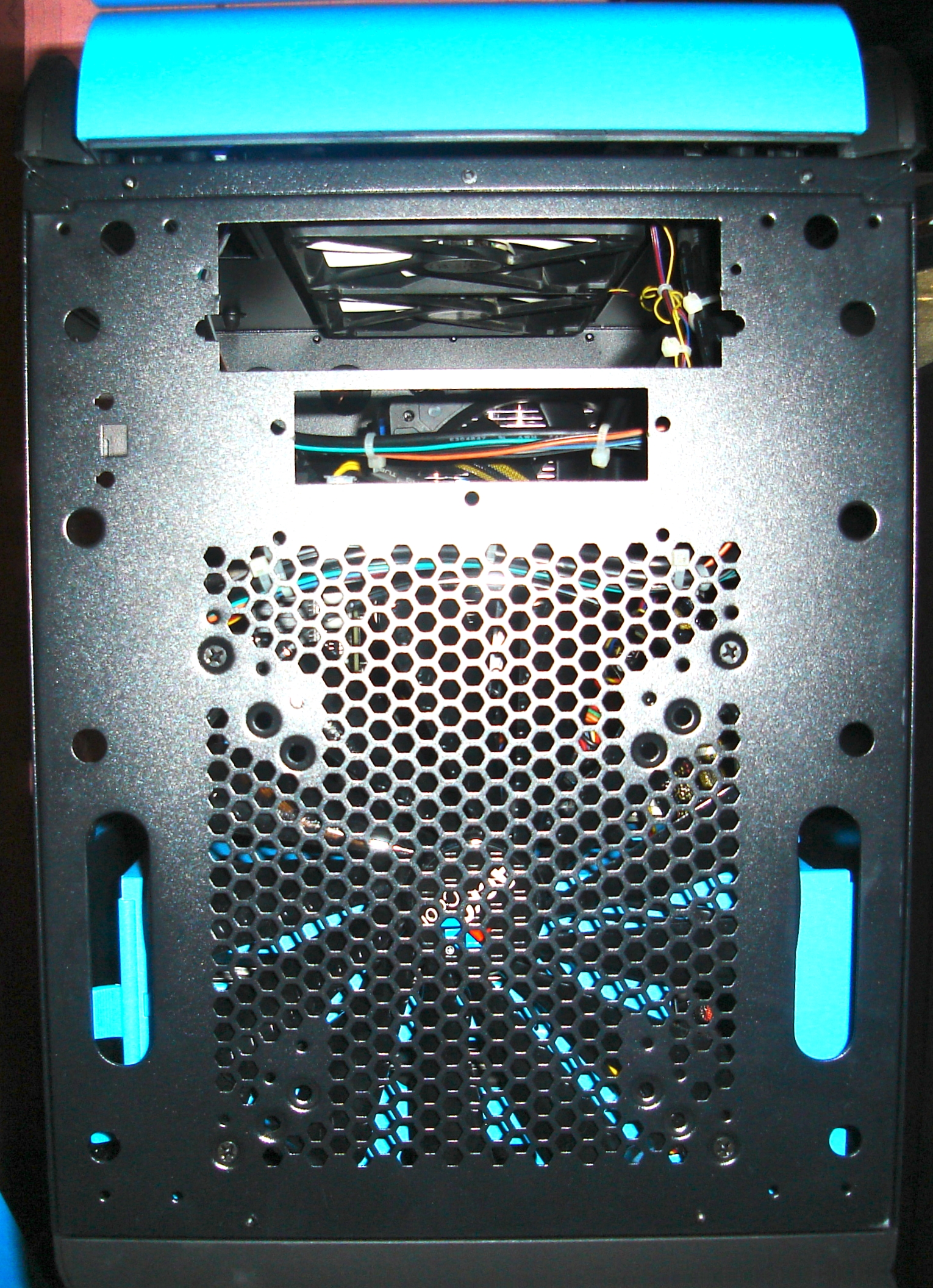

Забрал оттюнингованную переднюю панель.
SilverStone SP-FF181 Fan Filter не пригодился)
Было:
8735
Стало:
87368737
Не совсем идеально, но руками я бы так не сделал.
Ребятам сотворившим чудо респект и уважуха!
