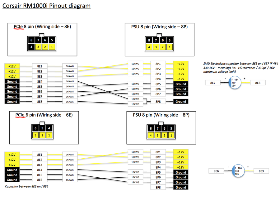

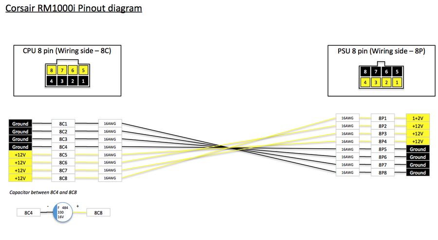

да, все верно)) то есть, максимум что я смогу сделать, это удлинители в оплетке, а эти провода тупо спрятать?)))
вот распиновка ВК и КПУ
Добавлено спустя 51 секунду:
900x900px-LL-37ae4155_Screenshot2015-08-2709.13.01.png [ 221.31 КБ | Просмотров: 1657 ]
900x900px-LL-ffb97bdc_Screenshot2015-08-2709.12.48.png [ 143.98 КБ | Просмотров: 1657 ]
Не понятно, что вы хотите там паять и зачем? Про какие удлинители пишите в оплётке?
для чего оно??)))
Для дополнительной фильтрации возможных помех.
может ли без этого работать?
Да можно. Можешь спокойно оплетать и без них.

На самом БП чуть больше контактов, разведены они по разным разъёмам. Как вы думаете, зачем на БП выходит проводов больше, чем на разъёме для матери?
