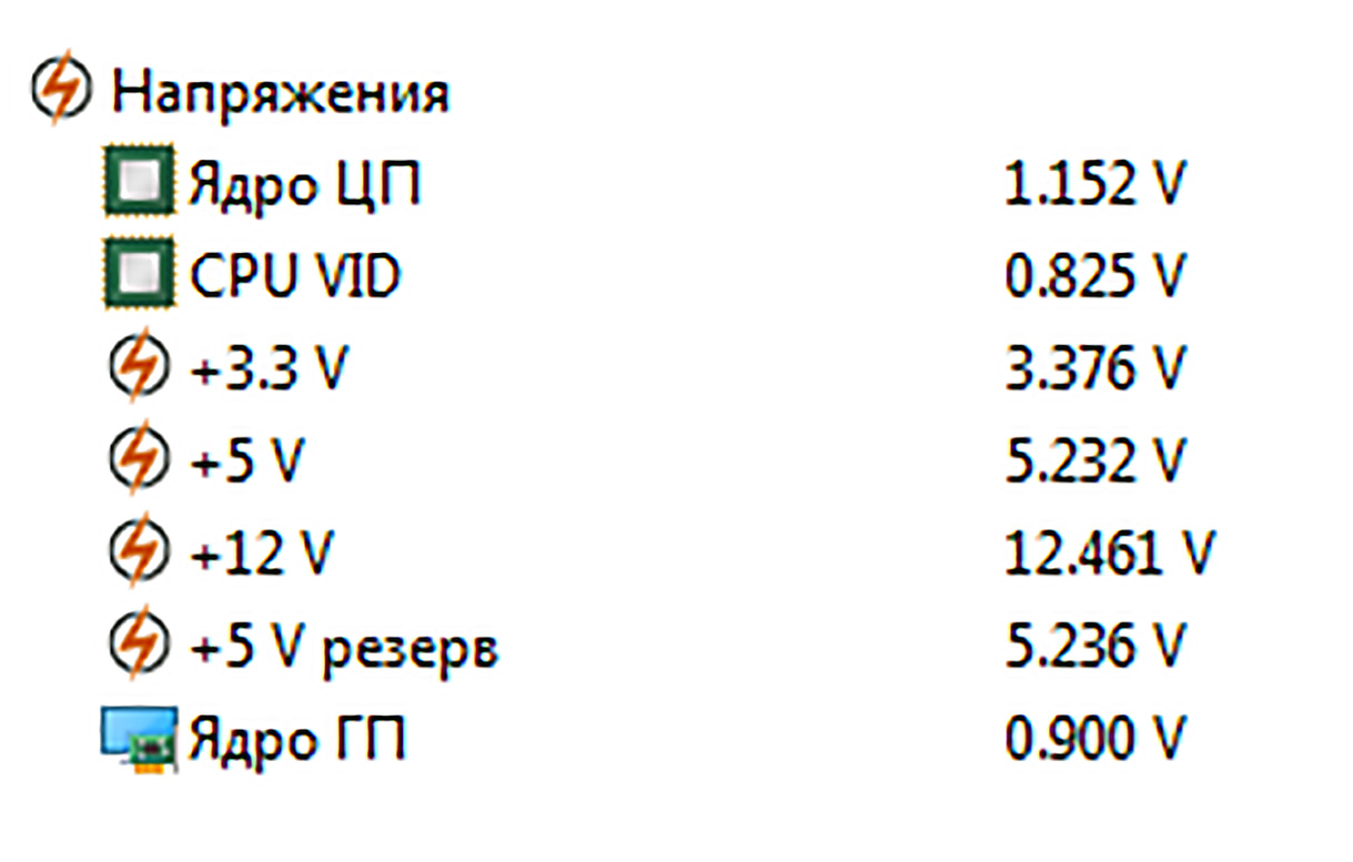

Всем привет. Блоку питания (FSP) уже лет шесть-семь. При загрузке винды бывают подвисания , а также во время работы вдруг задребезжит звук и всё виснет намертво. Такое бывает довольно нечасто , но всё таки бывает. В целом же работает всё нормально , но переживаю , вдруг в один прекрасный день БП сдохнет и утащит за собой другие комплектующие )... По 12 вольтовой линии цифра выросла , раньше меньше была (или это нормально?)...
Или же всё таки пора менять БП ? ...
Да и по +5 завышена, но в пределах допустимого. В БП внутри должен быть подстроечник для калибровки напряжения.
Регистрация: 18.05.2012
значит ли это , что о замене БП можно пока не думать ? )..
Регистрация: 15.06.2010
Откуда: Калуга
Фото: 18
Это лучше к Ванге. Любой БП когда нибудь сдохнет.
Регистрация: 02.10.2010
Фото: 24
софту веры нету, только мультиметр, в общем то в пределах нормы... модель БП конкретно может ему уже 20 лет? а вообще большой дохнет и мелкие в дежурке, а вторичка не страшнА, просто заводится не будет...

Регистрация: 06.12.2017
Ну да, это в порядке вещей, но я уж так пристально не проверяю состояние БП, хотя надо было бы за привычку себе взять это дело. Так то была возможность по дешёвке взять себе прекрасный Seasonic Prime SSR на 650 Вт с 80Plus Titanium. Проверял при установке - отклонение напряжений на всех выходных каналах не превышает 2% при среднем показателе – 5%. Тоесть цифра в районе погрешности. Сейчас вот думаю из гелевых аккумов по типу https://aky.com.ua/category/gelevye-akkumuljatory/ сварганить к нему ИБП для минимизации риска утраты по внешней причине.
