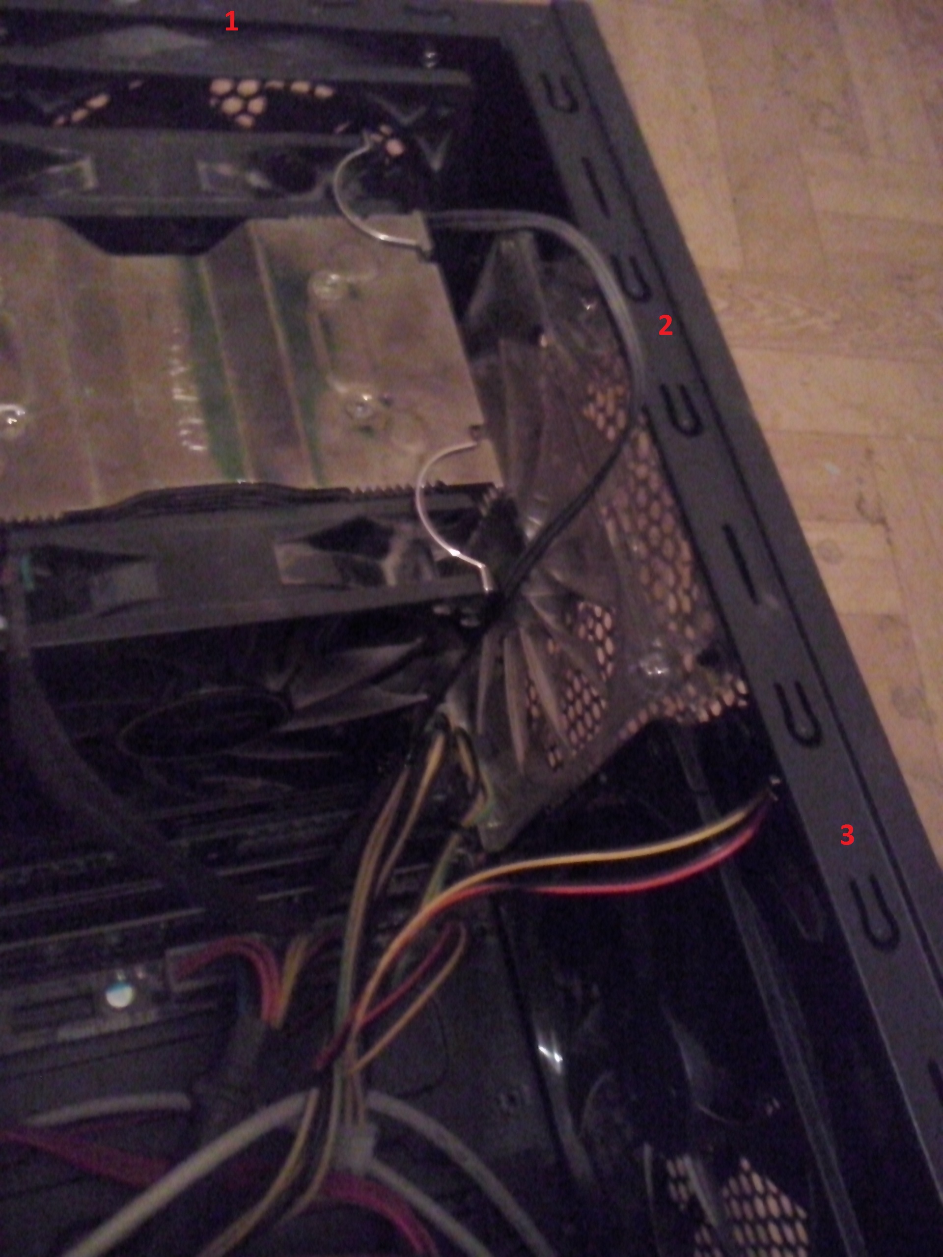

и всё же спрошу совета уже по факту, у меня 3 активных вентилятора влияющих на охлад внутри корпуса (снизу есть маленький и он не влияет, обдувает винты)
как их лучше расположить в плане вдув / выдув? можно ли на скрине вентилятор отмеченный №2 поставить на вдув? или будет полная ерунда?
Добавлено спустя 49 минут 3 секунды:
Ешё кстати вопросом задался, может кулер на проц стоило поставить так, чтобы кулеры были не параллельно корпусу, а перпендикулярно?

KENDOR вообщем я пришёл к выводу, что верхний кулер (на картинке №2) - это штатный кулер корпуса днс и он установлен неверно, он стоит на выдув. )))
А кулер боковой, тоже ихний, он вдувает.
А надо наоборот, чтобы боковой выдувал, а верхние кулеры вдували большим потоком.
Подругому тут не получится, в корпусе недостаточное охлаждение и перегрев.
Возможно проблему частично бы решил кулер снизу, но в таком маленьком АТХ корпусе его ставить неудобно, провода банально девать некуда, очень тесно
Ни в коем случае!!! Начальный курс физики)))
Поток от верхних вентиляторов, возможно, плох в силу или мелкой перфорации корпуса, или, как иногда случается, сверху над корпусными отверстиями дополнительно стоит мелкая полипропиленовая сетка, которая ещё сильнее снижает воздушный поток.

Где кабель-менеджмент? С таким хаосом какие потоки? Морда и низ на вдув, верх и зад на выдув, это если в простой теории. Обороты больше 1000 на корпусных вертушках не нужны.
А в этом случае не слишком много вентилей на выдув будет? слышал мнение, что на 4 вдувных вентиля нужен один выдувной. Насколько это по твоему мнению верно?

А что гласит курс физики? тут надо вроде просто нормально обдувать.
сетки сверху нет, просто непонятно в какую сторону вентилям надо крутиться, так понял вниз для лучшего обдува, потому что если им крутиться на выдув, то какой эффект от чрезмерного выдува, при слабом вдуве?.

Руфусс Вдува не должн быть больше выдува, по стандарту atx выдув важнее вдува. Физика. Два на выдув и один вдув будет лучше чем наоборот, но карта у тебя горячая, на нее стоит немного подавать. Я бы оставил 1-2 на вдув, 2 на выдув. У тебя там вроде еще на дне стоит вертушка для подачи на видеокарту? Если да, то оставь, 280 горячая.

То, что горячий воздух стремится вверх. А вертуханами на вдув ты создашь встречное ему сопротивление, что нелогично.
В подобном случае ты получишь избыточное внутреннее давление, наличие которого приведёт к повышение температуры и снижению оседания пыли внутри системника.
Поверь, засосать воздух через всякие корпусные щели проще, чем вытолкнуть всё это наружу при большем внутреннем давлении.
Не могу в эту физику врубиться, вот я например сижу мне жарко, меня обдувает вентилятор и мне вообще уже комфортно, но если я поверну вентилятор в противоположную от меня сторону, то эффекта я вообще не почувствую. Пример я привёл тупой и повседневный, но логичный. Выдув нужен в случае нахождения избыточных воздушных потоков, для лучшей циркуляции и теплообмена. Но эти избыточные потоки надо создать, а если мы имеем дело с твоим примером когда 2 вдув и 2 выдув, то избыточности нет и какой в этом смысл?
280 согласен печка и именно из за неё я не могу закрыть корпус, я больше никогда не куплю карту с высоким TDP, особенно при ужасной производительности :crazy: :D продать её надо .
вверх воздух стремиться чисто теоритически в природе, но реально если ты возьмёшь градусник и замеряешь температуру в комнате около пола и на потолке ты разницу не увидишь.
разница есть теоритическая и она связанна с атмосферными явлениями, а не втутри коробки.
Ой-ли!? Зимой 3-4 градуса разницы вылазит между У ПОЛА и ПОД ПОТОЛКОМ. Не зря же стандарты на замер температуры у ЖКХ присутствует - Для правильного замера температуры в жилом помещении термометр должен быть размещён на высоте 1,5 метра от пола и на расстоянии 1 метра от наружной стены.
А смысл? внизу видюха стоит и ее подогретый воздух соответственно "впритык" к вентилятору проца. Так а на саму видюху дует что то или нет?
Вообще смысл в этом есть. Так как у кулера есть трубки и их работа основана на таких-же классических законах физики, то их лучше располагать в горизонтальном положении. А у ТС, как и у многих других, один конец трубок уходит (правильно) вверх, а вот второй вниз, куда тепло уже проходит с трудом, так как ... возвращаемся к физике.
конвекция это очень медленный процесс, ооочень медленный, а теплообмен кулерами - в 1000 раз быстрее и это очень активный процесс.
если рассматривать влияние конвекции на охлаждение внутри маленькой коробки, то этим можно пренебречь.
физика это замечательная наука, но она требует логику.
больше чем уверен, если взять поставить кулер сверху и потом внизу и каким нибудь прибором померять его силу обдува, то разницы не будет, потому что силы конвекции пренебрежительно малы в этом случае.
Ну вентилятор тем не менее это все дело продувает и у нас же не пассивное охлаждение :-)
Руфусс, я так понял что корзины жестких дисков все закрывают спереди т. е. до видюхи там уже ниче не попадает в корпусе? а на боковой крышке есть возможность поставить? можно еще сзади все заглушки поубирать правда я не верю что это поможет...а вентиль номер 3 я бы поставил все таки на вдув
