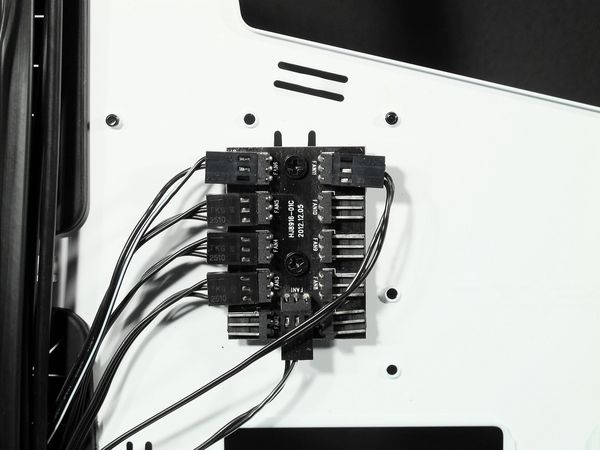

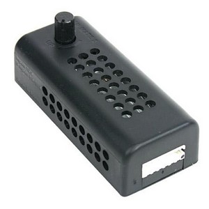

Подскажите..., если этот разветвитель подключить к Zalman Fan Mate 2, пару вертушек он "потянет"?
nzxt_h440.jpg [ 35.05 КБ | Просмотров: 2467 ]
Zalman Fan Mate 2.jpg [ 14.44 КБ | Просмотров: 2467 ]
Регистрация: 30.09.2012
нет не потянет..
AMD Ryzen 7 9800X3D, ROG B850 Strix-A, Klevv Cras V RGB 16gbx2 6K,ROG Strix 3080 12GB, 970 EVO Plus 500GB + 990 Pro 2Tb, Dark Power Pro 12 1500W, Phanteks Evolv X
Регистрация: 31.05.2009
muas писал(а):
нет не потянет..
А подробнее..., был ли опыт использования...?
Zalman Fan Mate 2 у меня давно на тот момент инфы было мало..., намедни погуглил... думаю потянет), при покупке он не всегда дружил с моей м.п, сразу переделал подачу питания через "молекс" с б.п с тех пор как часики.
