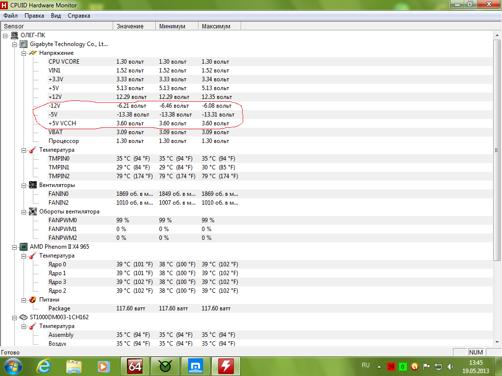

Регистрация: 15.04.2013
Стоит ли обращать внимание на эти показания?
2.png [ 137.26 КБ | Просмотров: 6223 ]
Регистрация: 15.06.2010
Откуда: Калуга
Фото: 18
lega19 Прога хочет мерять то, чего нет. Вот и фантазирует. У меня AIDA64 не имеет таких пунктов.
