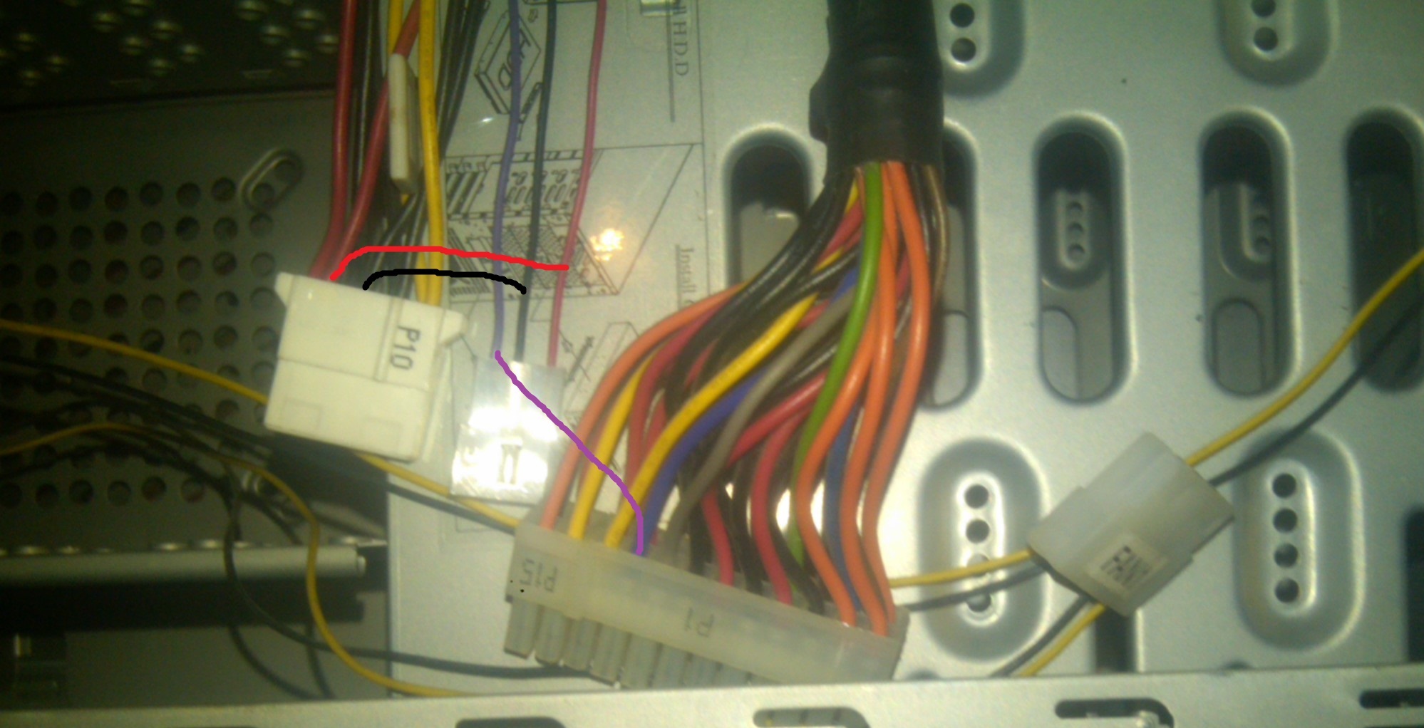

Привет всем! Для кого эта тема актуальна .
У меня корпус Targa S4 покупал еще в 2007г. и вот до сих пор он же. После покупки был доволен им и через 2 года сгорел блок питания родной я купил новый на 400W HIPRO. И тут я столкнулся с проблемой как же подключить дисплей на корпусе?.. Тогда я особо не заморачивался нт так и нет пускай будет выключен. А вот недавно на днях спустя 4 года , подумал надо бы его оживить) и наткнулся та эту тему.
Так вот нужна ваша подсказка, как я понимаю из написанного на 1-ой страннице подключается это вот таким способом:
1.jpg [ 344.82 КБ | Просмотров: 2117 ]
Сиреневый к сирени в 24pin
красный к красному в молекс +5v
Черный - земля тоже к молексу
И скажите как их подсоединять ? Родной разьем ломается а дальше как крепить?
Регистрация: 22.09.2012
Откуда: Запорожье
Фото: 44
подключил дисплей, все работает 8-)
